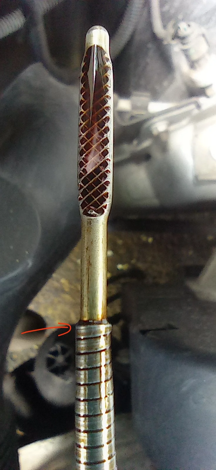

Salve a tutti. Ho una domanda da fare alla community riguardo il livello dell'olio sulla mia Mito 1.4 multiair. Il mio meccanico ha fatto il cambio olio e filtro, ma ho notato che il livello dell'astina supera di molto (circa 1 centimetro) il livello massimo. Cosa devo fare, farglielo estrarre o posso lasciarlo cosi'? Grazie in anticipo a tutti voi.

Azz... Quindi per capire bene, il livello MASSIMO DA NON SUPERARE ASSOLUTAMENTE è la parte ZIGRINATA? (lato piu' alto, ovviamente). Il libretto di uso e manutenzione è fatto malissimo in questo caso specifico e non indica un ca..o.Quindi la parte LISCIA che sta subito sopra alla parte ZIGRINATA, non deve essere assolutamente bagnata, giusto cosi'?

ok, domattina che scendo giù casa, faccio una foto e la carico, cosi' mi potete capire tutti quanti alla perfezione e senza ingenerare dubbi e confusioni.
È altissimo. Hai due scelte:
1. Torni dal genio che ti ha cambiato l'olio e glielo fai aspirare
2. Ti fai tu un altro cambio olio per conto tuo usando BARDHAL. Almeno sei sicuro della qualità dell'olio
il "genio" me l'ha aspirato, stamattina. Perchè ha riconosciuto anche lui che era troppo alto il livello.E devi dire che è stata una fortuna che sono andato a controllare personalmente, perchè di solito mi fido. Ora sta al livello massimo. Non credo tuttavia che sia potuto accadere nulla di grave all' auto perchè ci ho percorso solo poche decine di metri con quel livello cosi' alto.
