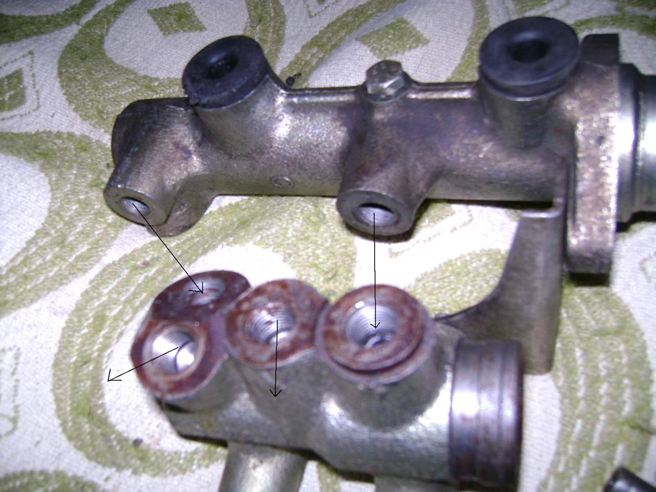

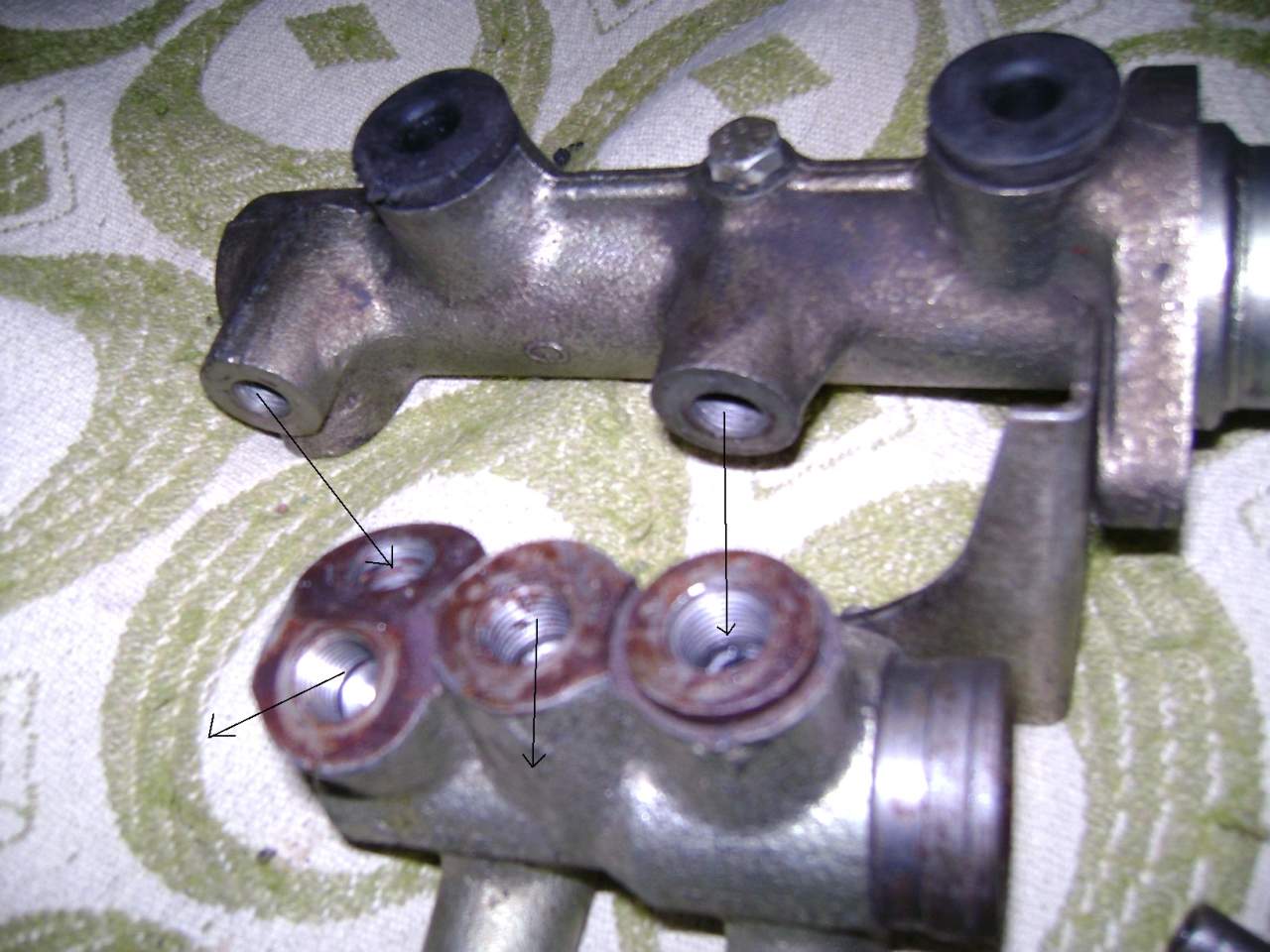

pompa e ripartitore "esplosi": Visualizza allegato 42047

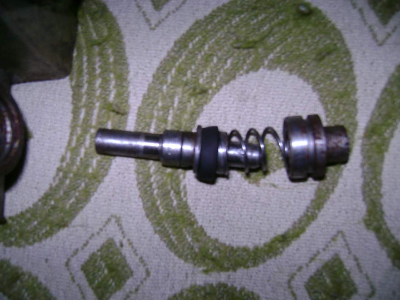

pistoncino del ripartitore: Visualizza allegato 42048

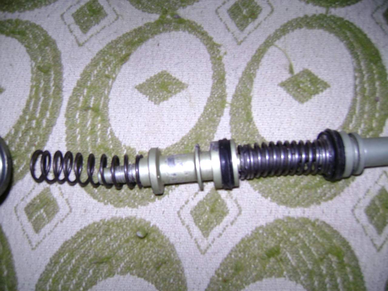

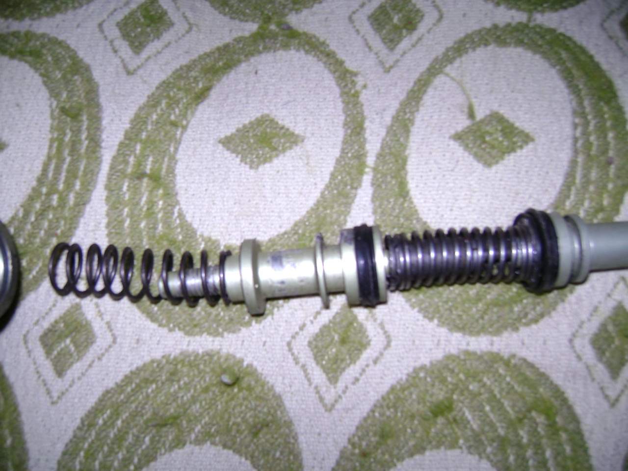

pistoncino pompa: Visualizza allegato 42049

La pompa è una normale pompa a pistoncini in tandem per circuiti sdoppiati: la parte posteriore comanda i freni posteriori, la parte anteriore i freni anteriori (in foto non si vede l'uscita per la pinza ant dx, ma basta buttare un'occhio nel vano motore, le 2 uscite per i freno ant. sono adiacenti).
Devi considerare che nel circuito della pinza ant dx. non c'è niente se non i tubi tra pinza e pompa. Ma nell'anteriore sinistro, prima di arrivare alla pinza il fluido va nel ripartitore. Se il pistoncino del ripartitore si sposta, la camera anteriore del ripartitore (quella collegata al freno ant. sn.) varia di volume. Quindi se il pistoncino del ripartitore si muove è come se tra la pompa e la pinza ant. c'è una "perdita" di volume per strada, come se ci fosse una bolla d'aria o uno "spillamento", una perdita di fluido.
I pistoncini delle pinze non arrivano a battuta, ma spingono le pastiche contro il disco. La pressione è la stessa, ma dai lati ant. destro e sinistro dell'impianto, ma nei transitori, finchè il pistoncino del ripartitore si muove, le pasticche lato sinistro si spostano in ritardo rispetto a quelle del lato destro. Quindi a dx la pasticche toccano prima il disco e cominciano a frenare prima. E se la frenata è brusca il ritardo è tale da far nascere lo squilibrio in frenata.
