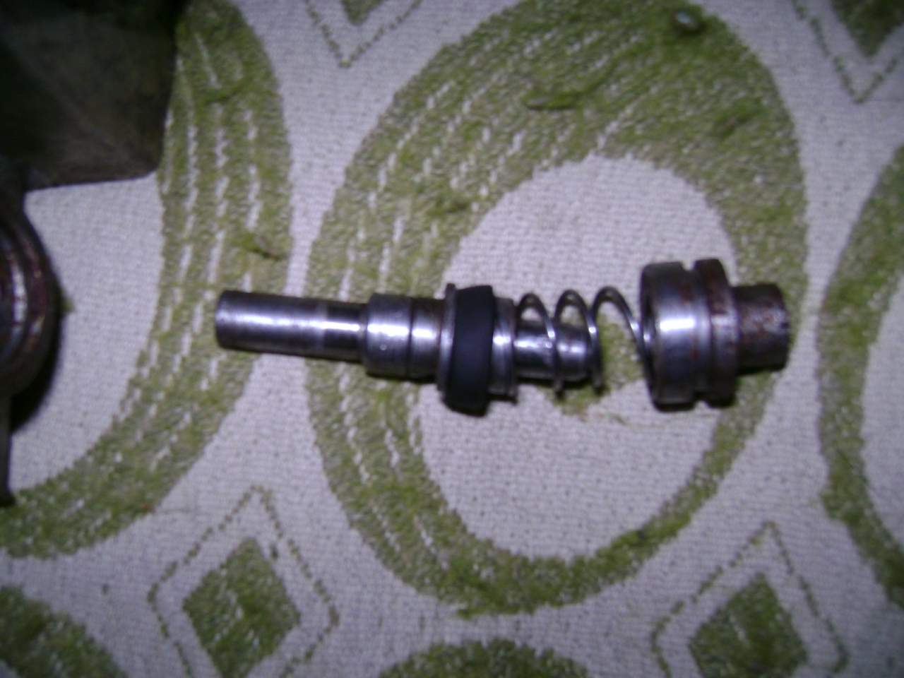

Scusa Andrea, se chiedo ancora, ma vorrei vedere se ho capito...
In sostanza quella che va a bloccarsi nei fossettini all'interno del partitore è proprio la rondella elastica,giusto?
Quindi in pratica bisogna spingere all'interno finchè la rondella non entra nel secondo fossettino, bloccandosi. E poi bisogna richiudere il tappo posteriore.
Pensi magari che sia più opportuno aggiungere un'altra rondella che faccia da spessore?
Io ho da parte un partitore sulla quale provare a fare questi esperimenti, ma sinceramente non l'ho mai aperto e non ho mai visto come aprire/chiudere il coperchio posteriore. E' a vite?
Insieme a questo tentativo di modifica pensavo di provare, su una macchina che non circola per strada, ad eliminare l'uscita diretta che dalla pompa va alla ruota anteriore destra e poi collgando quest'ultima alla ruota anteriore sinistra sotto partitore. In sostanza, mettere insieme le ruote anteriori in modo da non aver più la frenata sbilanciata con la destra che a volte blocca prima ma nel contempo mantenere l'azione limitatrice della pressione sul posteriore data dal partitore (non avrei più un impianto che lavora a "L", ma comunque sdoppiato anteriore/posteriore per sicurezza..)
Non si sposta a vite........magri faccio una foto

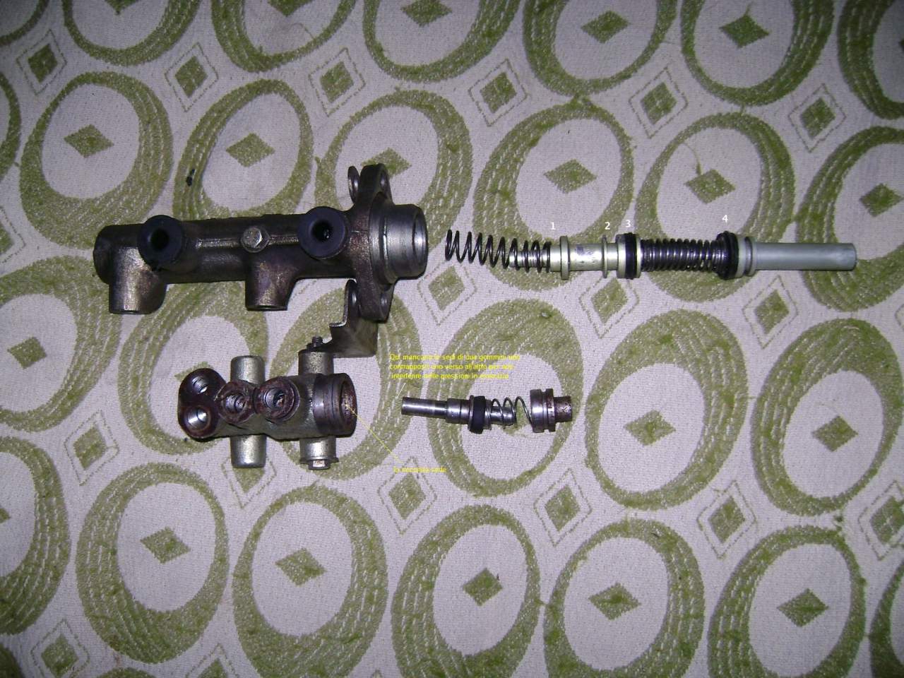

Magari proprio batezzarla impianto frenante, ho fatto ancora discussioni del genere (se mi entri ne vedi diverse), visto che la maggior parte delle Alfa Romeo di ieri avevano adottato infatti questa pompa col partitore, però è delle ultime tipo al 33, 75 e la 90 le altre avevano invece una pompa unica a doppio diametro interno a stadicon gommini dilatatori, lo so perchè avevo aperto di una Alfetta in demolizione, ma non ha gli atacchi proprio uguali alla mia.
Sul discorso che ti frena a "papera", lo escluderei quella modifica, io invece smonterei la pinza dalla ruota che non frena, cavare i pistoncini e cambiarli, provabilmente si sono induriti, frena sempre ma rispetto all'altra ha bisogno di più pressione, ecco perchè una inchioda, forse hai delle impurità sui pistoncini, controlla come sono.
