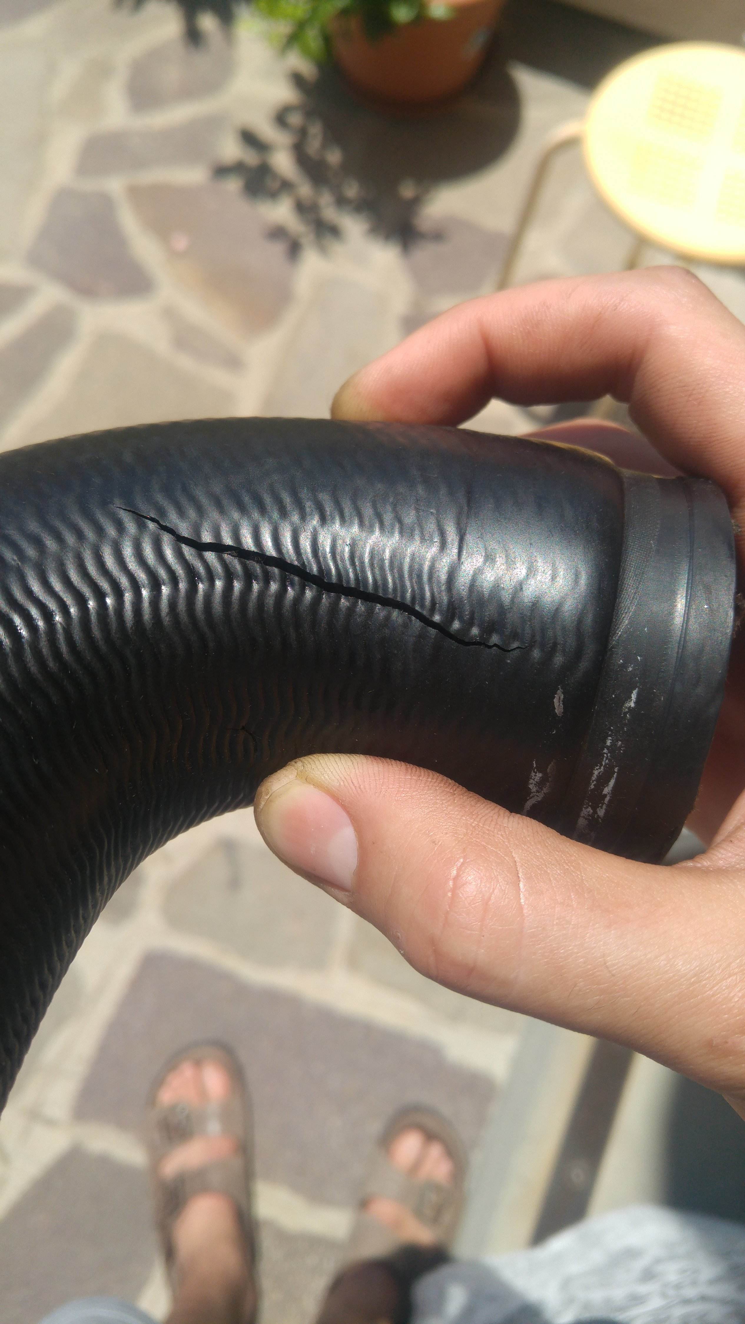

Sono andato a rivedere, sento qualcosa di strano, lo smonto e... Bhe la foto parla da sola, ora sto cercando di rattopparlo in qualche modo, visto che anche come dici tu non si trova il tubo da solo e probabilmente dovrò farlo su misura con quel tipo di silicone specifico di cui non ricordo il nome, almeno per pochi giorni spero regga. Grazie davvero mi hai salvato! :)
    699 KB · Visualizzazioni: 1,803

prova col nastro telato (qll detto americano)
#19
È l’unico infatti che tiene per qualche centinaio di km..poi anche se rinforzato con fascette di plastica tende a sfaldarsi e poi sfiata. Ottima soluzione comunque per campare un altro po’
#20
Devi girare qualche ricambista...io il problema l'ho riscontrato all'acquisto della macchina e il venditore non so dove ma ha recuperato nuovo e imbustato solo il manicotto. Per tamponare avevo messo tre fascette far aprire il meno possibile il taglio...
