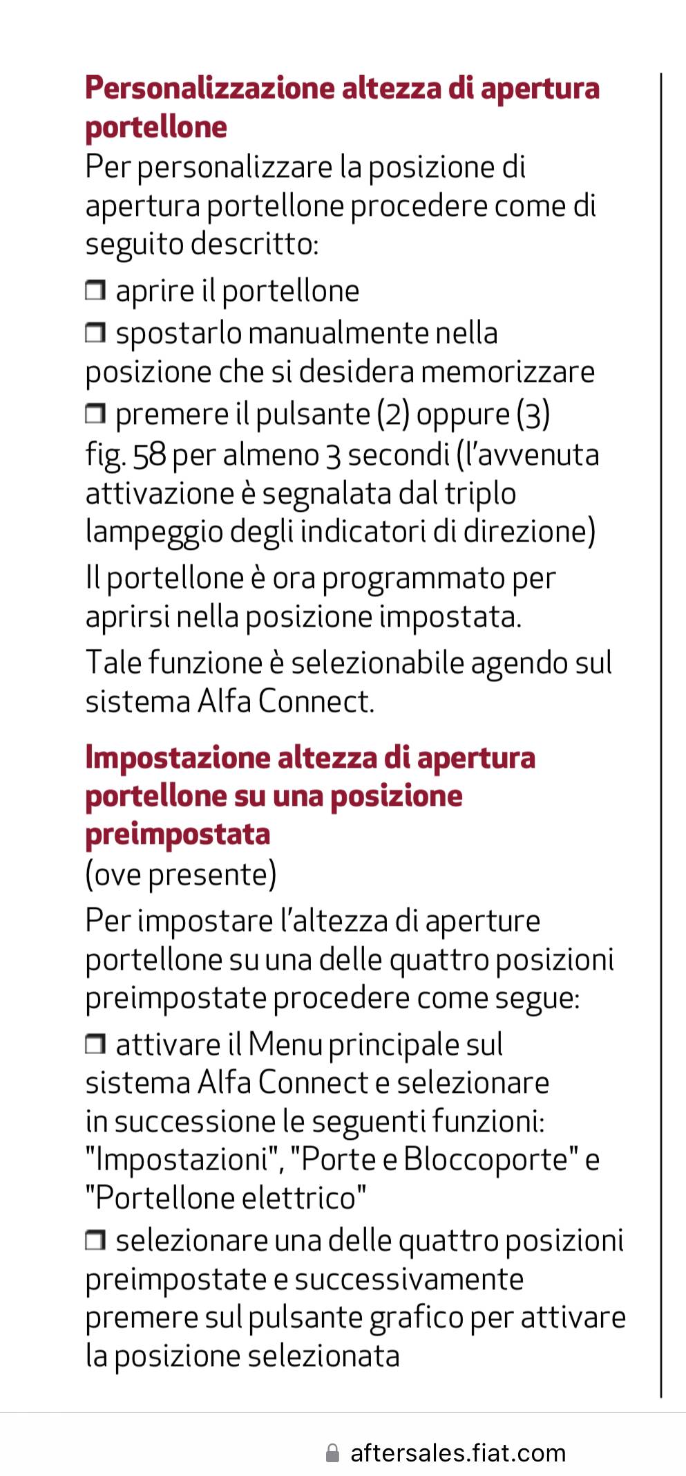

Mi pare ci sia un opzione per definire l altezza massima a cui deve aprirsi … ma non sono a casa per vedere il menù dell auto ….

Non ha un sensore ,( mai visto e il lum parla genericamente di un sistema ) probabilmente è tramite il suo azionameto che se sente “resistenza “ ( nel tuo caso magari la mano che cerca di bloccarlo ) allora lo ferma . Esattamente come accade per i finestrini , per evitare di poter strozzare la gente .
Ma non ha un vero e proprio sensore … diciamo che per assurdo …. Il portellone una volta toccato il soffitto sentirebbe resistenza e si ferma … ma a quel punto il danno e fatto

puoi scegliere 4 modalita' di apertura dal menu blocco porte dell uconnect..
in piu puoi scegliere una tua altezza facendolo aprire... e bloccandolo tenendo premuto per 3 secondi il tasto lucchetto.. e l'avvenuta memorizzazione avverra con 3 lampeggi delle freccie..
rileggendo non ho capito bene se lo devi muovere a mano.. o lo puoi fermare con il tasto..
Dunque, il discorso dell'altezza massima di apertura lo conosco bene ma non lo voglio usare perchè limita SEMPRE l'altezza.
Essendo io molto alto, se limito la chiusura (mi è già capitato), me lo ritrovo in posizione troppo scomoda (PER ME).
Quindi quello che mi interessa è capire se esiste la possibilità di NON farlo tornare indietro ma di farlo molto più semplicemente fermare quando trova un ostacolo.
Sul soffitto del garage mi basterebbe mettere uno di quei pannelli in gomma che metto sulle pareti per non rovinare i bordi delle porte e il gioco sarebbe fatto.
Ma se non è possibile, me ne faccionuna ragione e amen.

se vuoi solo fermarlo ti basta schiacciare solo il tasto di apertura/chiusura...
questa sera stavo scaricando la spesa.. convinto di aver preso tutto schiaccio sulla chiusura sul portellone (non il lucchetto) ma mi sono accorto che non era vuoto il baule ed ho premuto nuovamente il tasto di chiusura ed il portellone si e fermato in quella posizione... l'unica cosa .. nel ripremerlo finisce quello che stava facendo ... se apriva riprendeva ad aprire se chiudeva riprendeva a chiudere.. quindi e solo uno stop..
