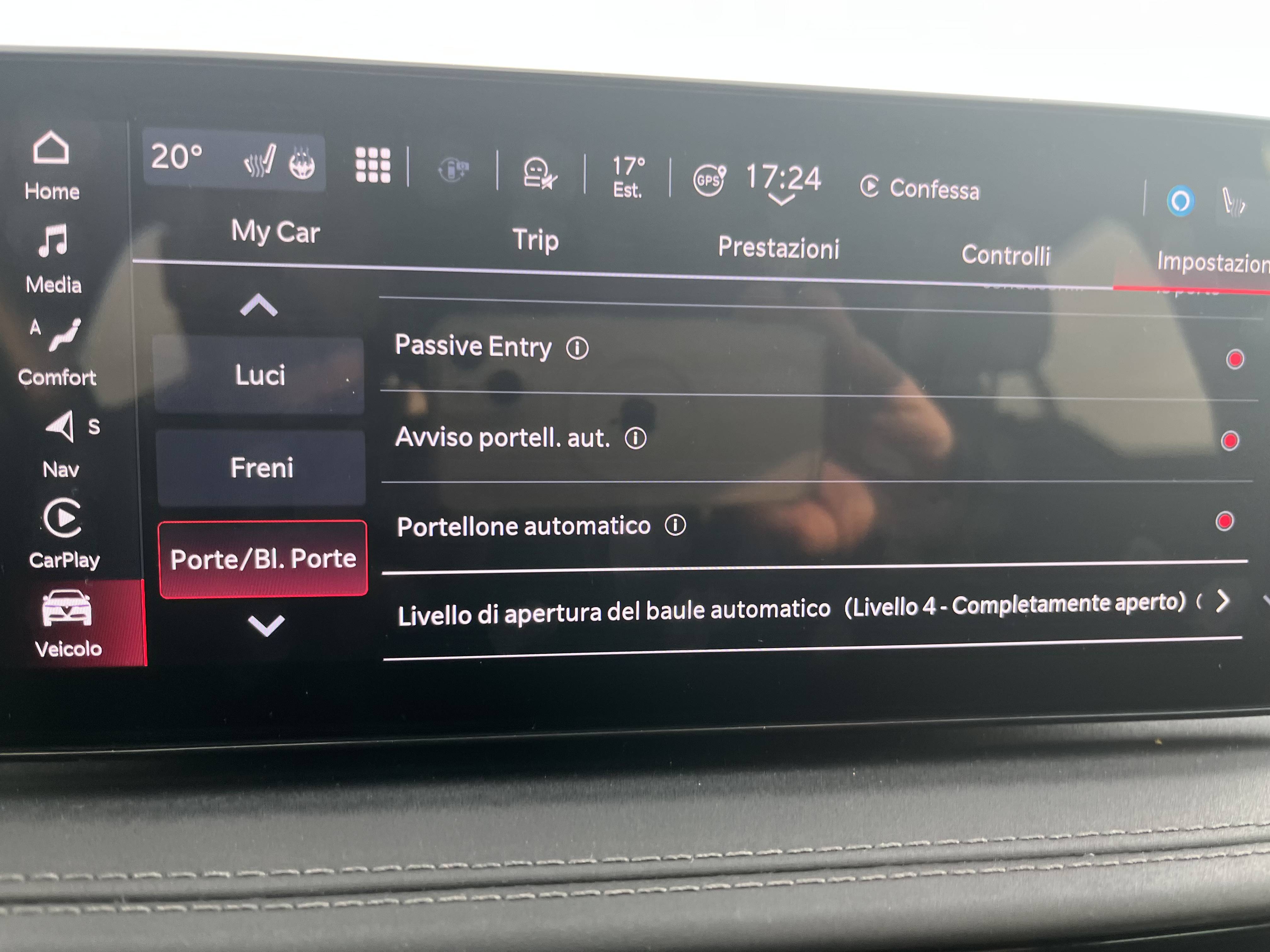

La cosa curiosa è che non cambia comportamento se nel menù vado a DEselezionare la voce "portellone automatico" ... mi domando quindi a cosa serva quella voce nel menù...
Queste impostazioni le vedi??
Reazioni: Mgaproduction
Si si. E come ho anche scritto prima, la voce "portellone automatico" è del tutto inifluente sul funzionamento dello stesso.
O, per meglio dire, non ho rilevato alcuna differenza di funzionamento tra averlo flaggato o no

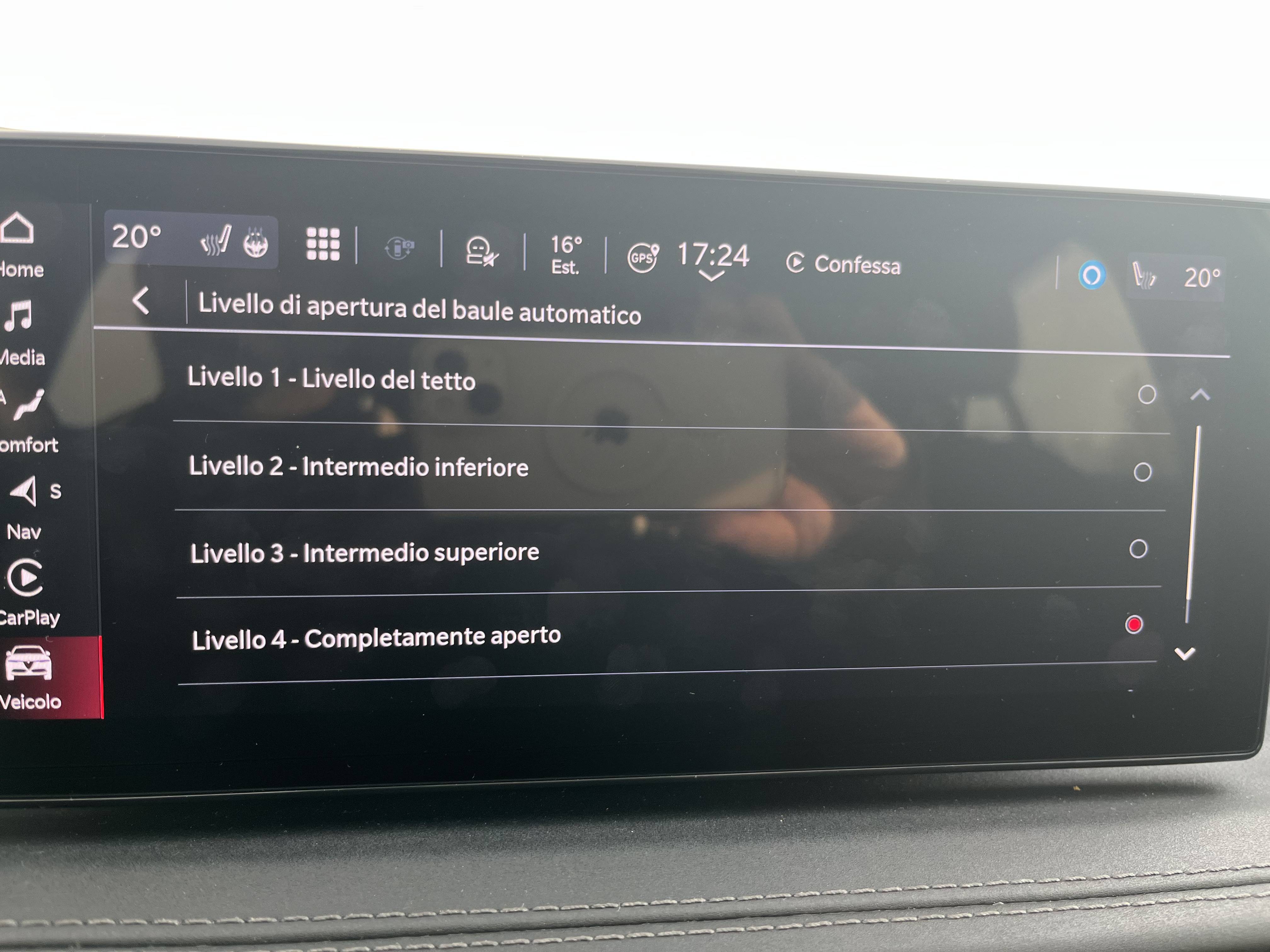

bisogna schiacciare sulla ''i'' per leggere le informazioni... ora e' in garage e non riesco a vedere..
riguardo al tuo problema di altezza garage.. hai provato i vari livelli per vedere se uno di questi si addice al tuo bisogno...
altrimenti bisogna memorizzarne uno all altezza che preferisci tenendo premuto il tasto lucchetto per piu di 3 secondi e apparira' il lampeggio delle freccie
