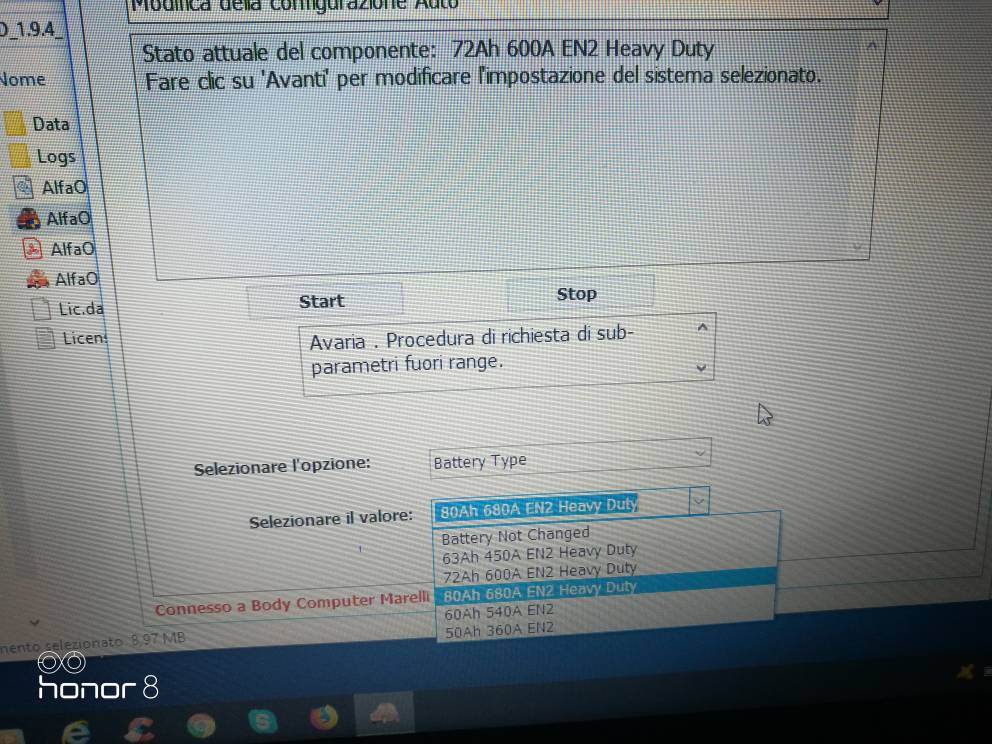

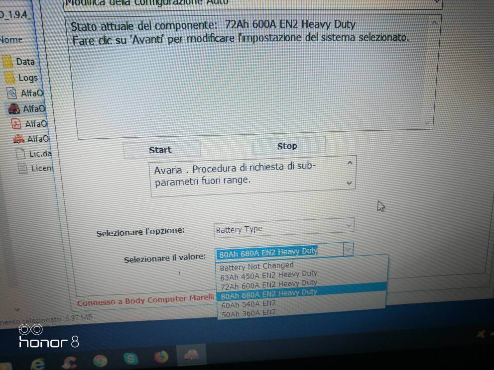

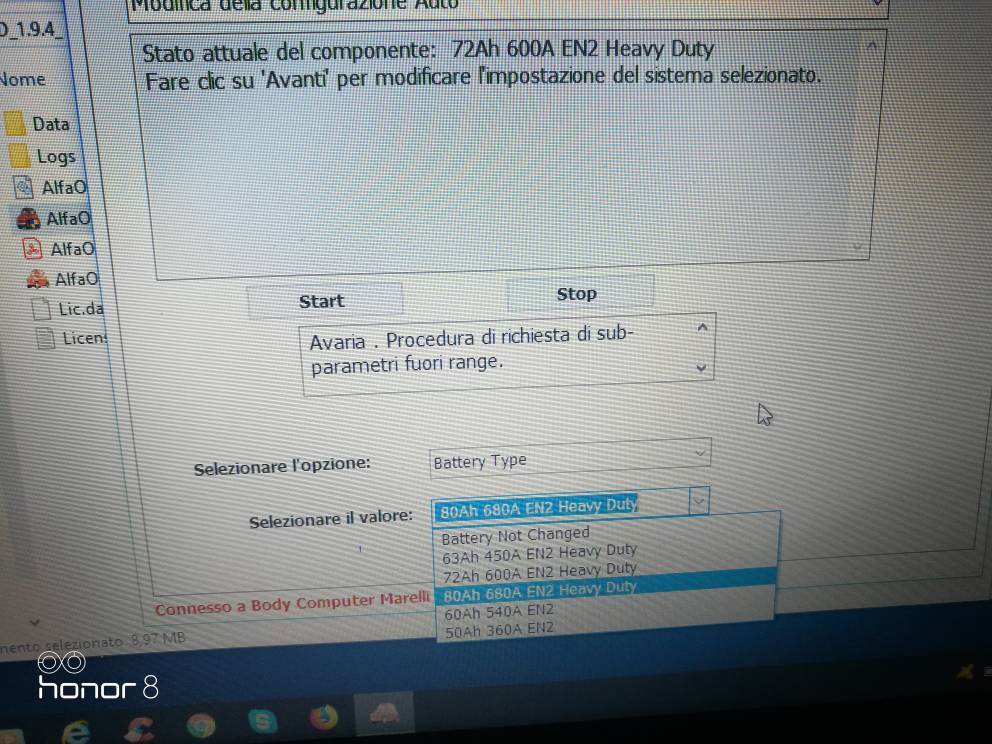

Per curiosità ho controllato nella mia multiair e c'è il menù della batteria. Era settata quella da 63Ah 450A e ho impostato quella da 72Ah 600A (è presente anche quella da 80Ah 680A ma non me la lascia impostare).

Visualizza allegato 177561
Hai la possibilità di monitorare il voltmetro mentre la tua vettura è in funzione?
Per il resto sembra il comportamento standard che fa con anche con la batteria EFB di serie. Almeno da quello che leggo sul forum.
