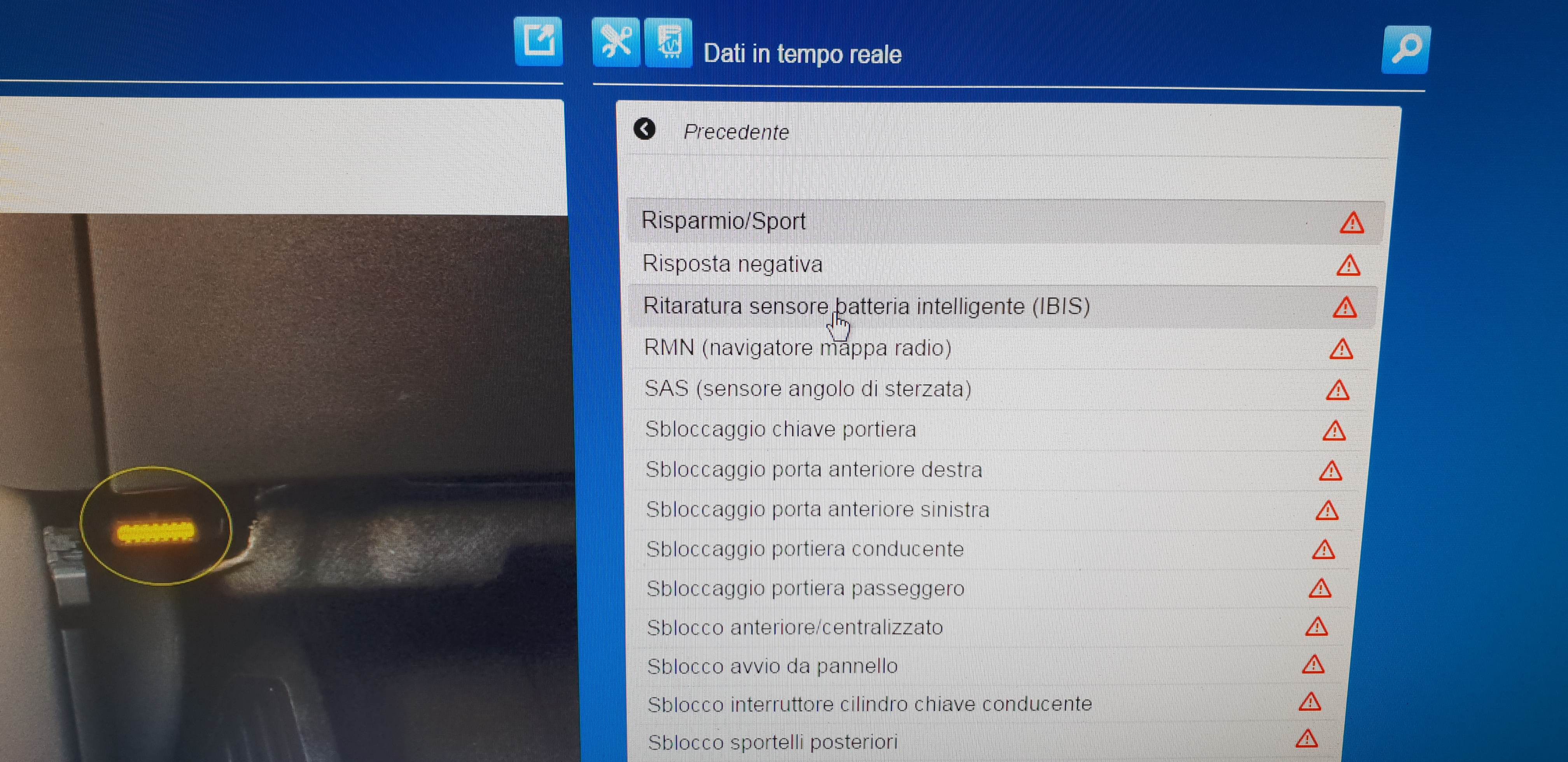

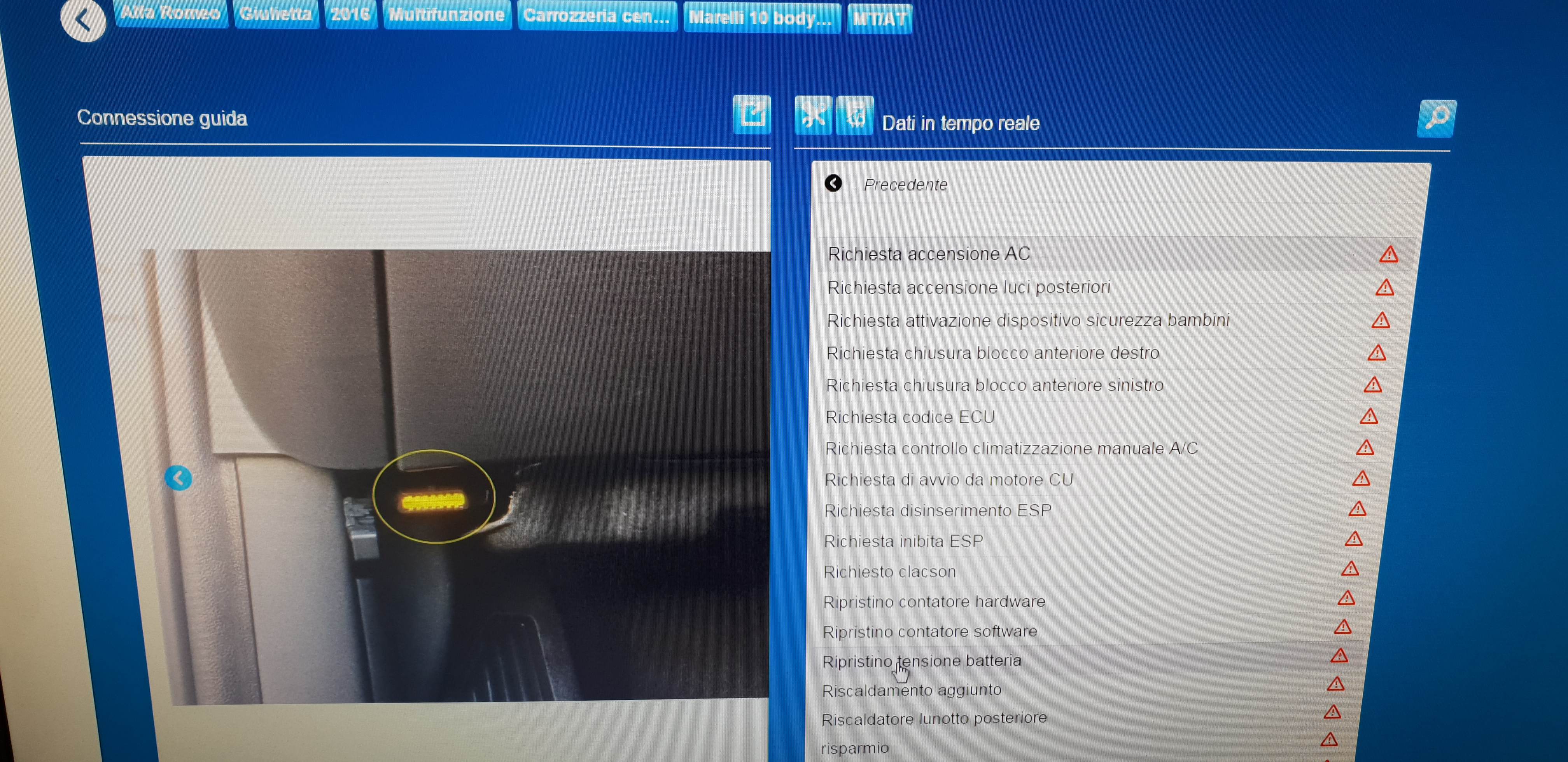

Come promesso ho dato un occhio , a me da un reset per la batteria e un reset sensore ibis anno modello 2016 . Ciao

La vedo un po' complicata, io ho AlfaOBD e quella funzione non l'ho mai vista...
Dovrei provare a passare in officina FCA e farla cercare a loro nel witech, anche se ho seri dubbi che siano capaci di trovarla!
