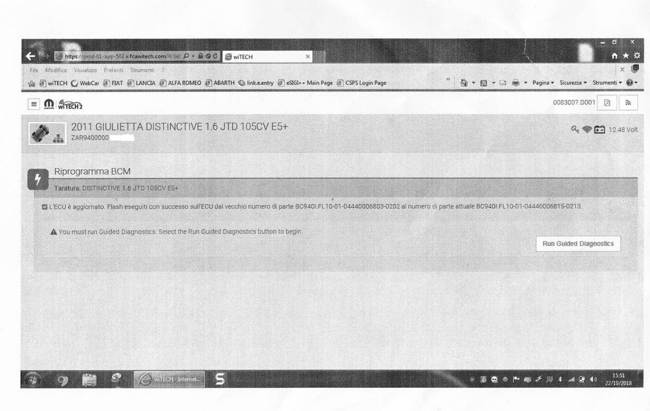

Oggi pomeriggio sono passato in concessionaria per l'aggiornamento che, puntualmente, c'era... Ed io che ero convinto che li facessero in automatico ad ogni tagliando!
Comunque, per la "modica" cifra di 20 euri per i 5 minuti persi dal capo officina, adesso proverò se è cambiato qualcosa. Per ora l'auto è ferma nel box con antifurto e satellitare attivi; nel fine settimana proverò a vedere se il BC darà subito l'impulso all'alternatore per ricaricare la Varta o meno, altrimenti passerò alla disattivazione dello S&S. :(

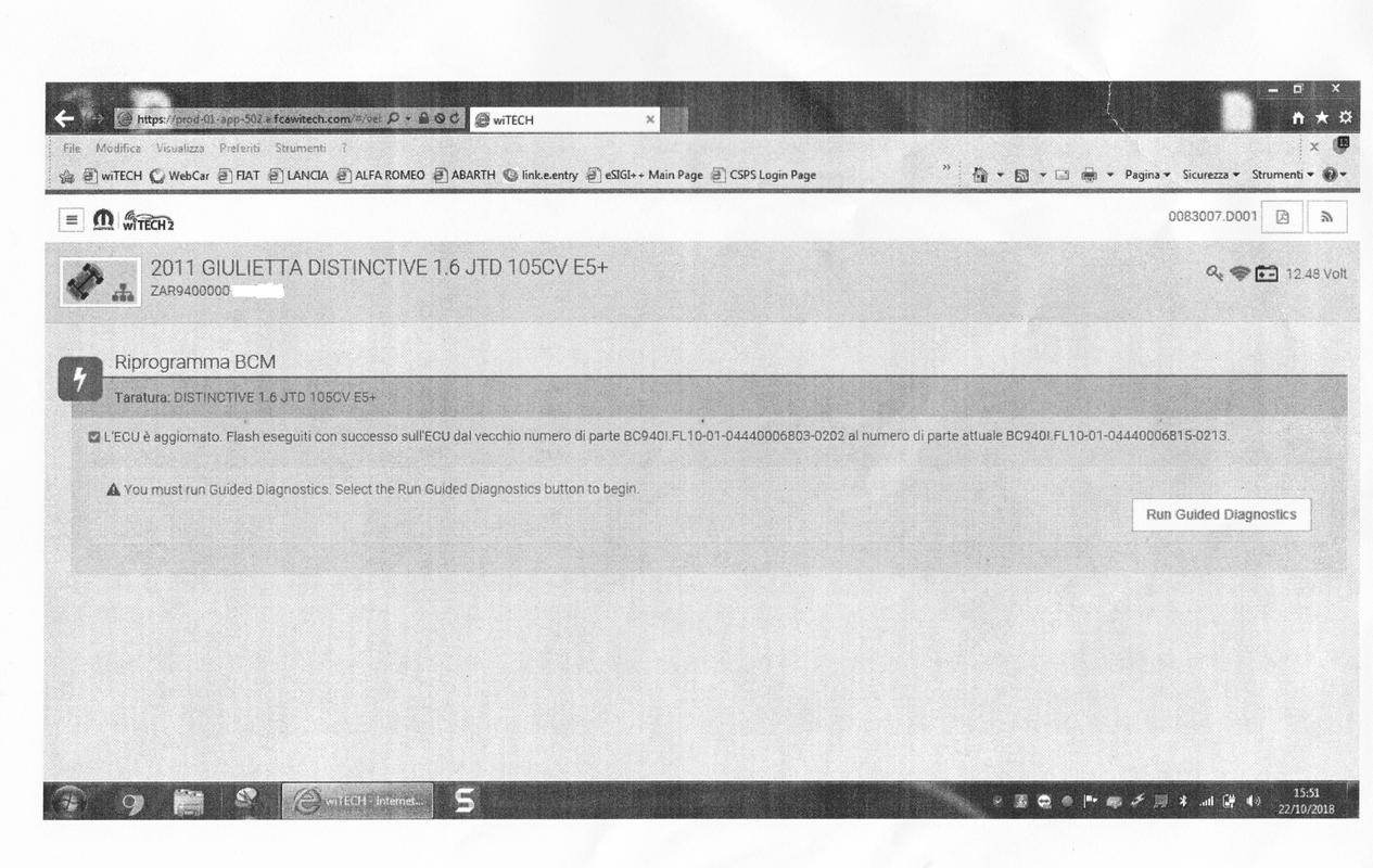

Visualizza allegato 174492

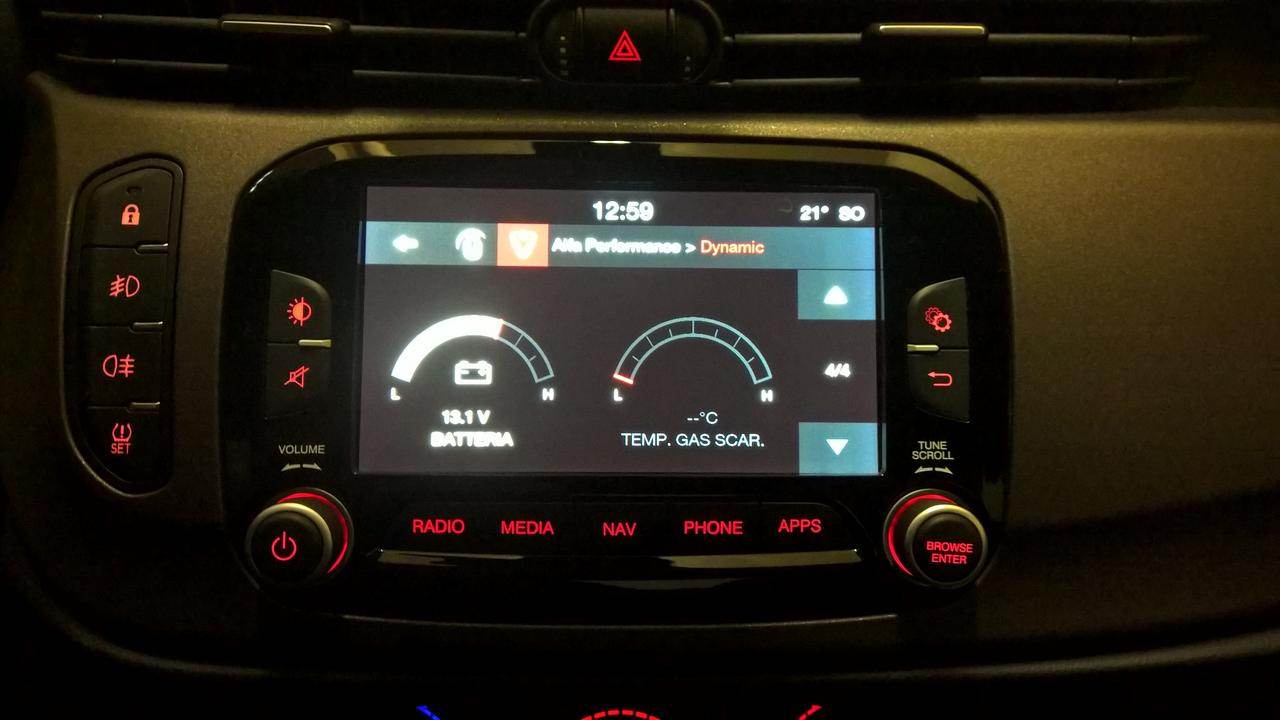

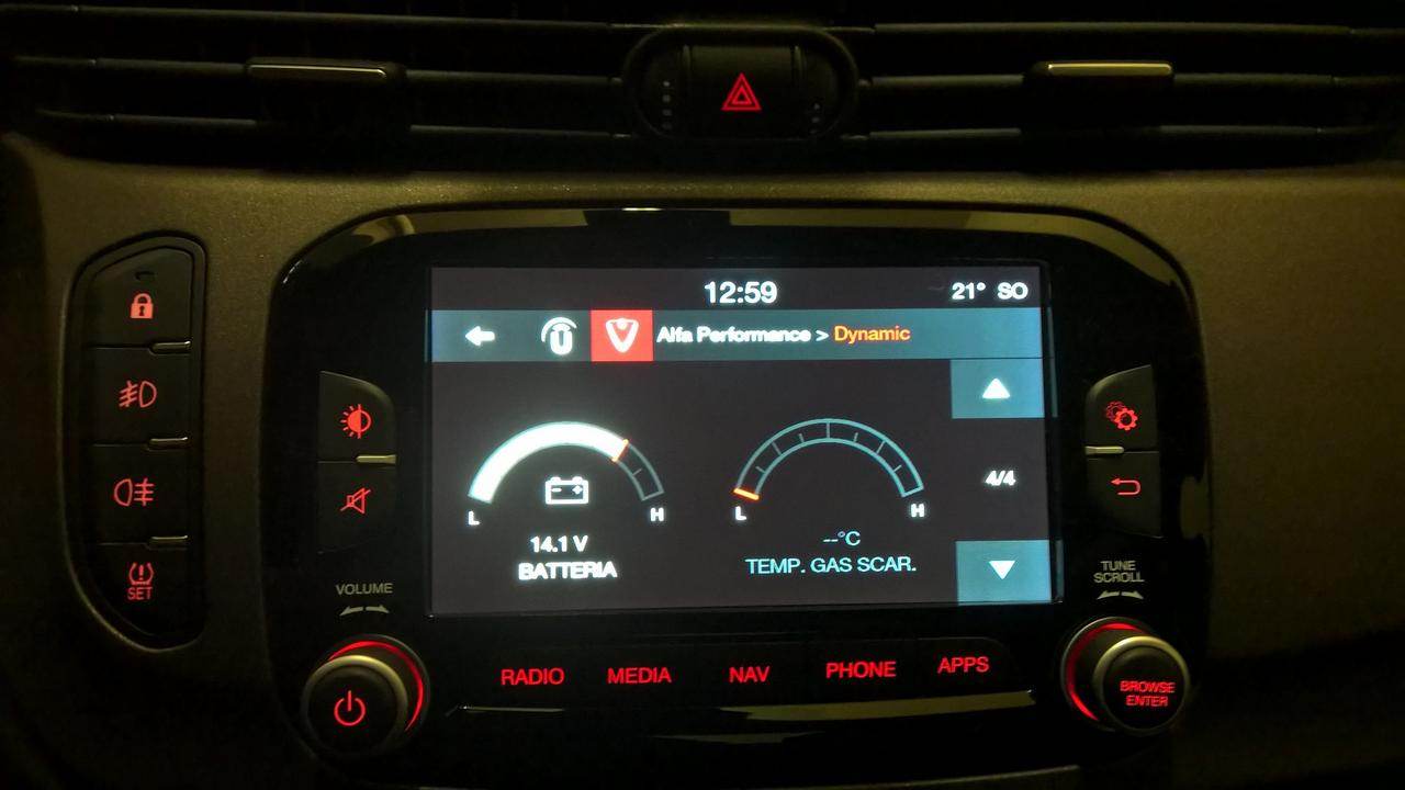

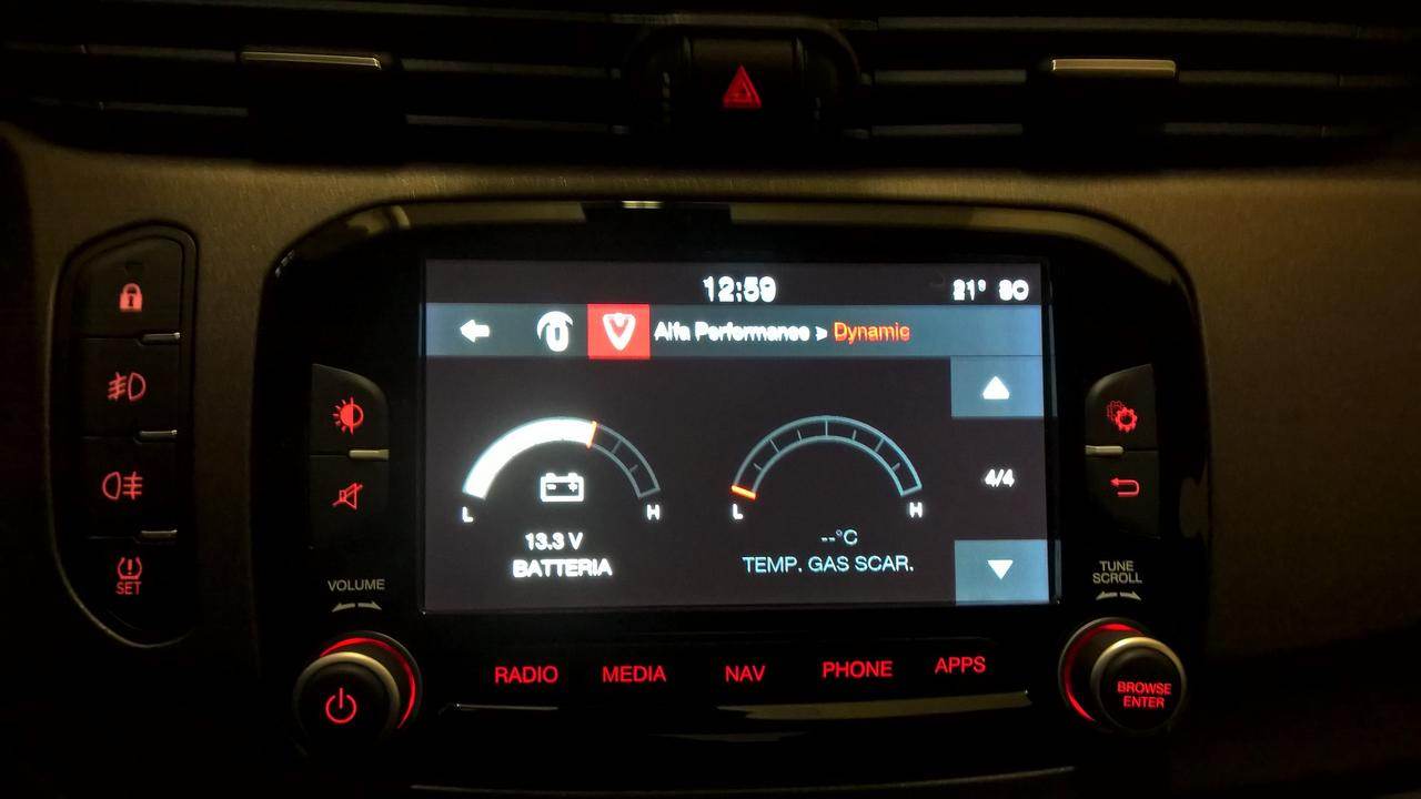

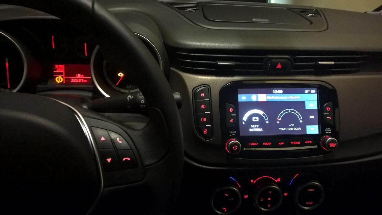

L'aggiornamento non ha sortito effetto... O meglio, almeno adesso inizia per 1 minuto a dare 14.1V, poi spegne l'alternatore riportandolo il valore di corrente ai soliti 12.3/12.4V! :eek:

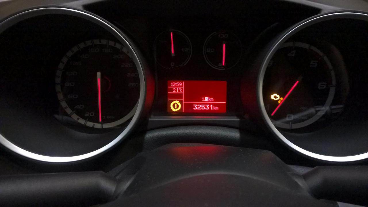

Ho tenuto l'auto ferma dallo scorso lunedì dopo aver effettuato l'aggiornamento del BC, oggi a distanza di 6 giorni la batteria ovviamente si è scaricata (complici gli antifurto) e si è accesa la spia dello S&S non disponibile... Però l'alternatore era partito subito a dare i 14V, la mia contetezza si è "spenta" dopo circa un mnuto nel vedere scendere l'indicatore da 14,1 a 12,3V!!!
(L'auto era ferma e non in movimento)
... Non so più cosa fare, o meglio, procederò a disattivare lo S&S dal BC e scollegare il sensore IBS fintanto terrò la VARTA, poi la prossima batteria la prenderò originale e soprattutto non AGM, nella speranza sia quello il problema.
Ritengo che non sia rotto il BC, altrimenti non avrebbe mai dato i 14 volt... Forse vanno impostati (se ci sono) dei parametri diversi da quelli presenti.
Vi terrò aggiornati se ci saranno altri sviluppi.
