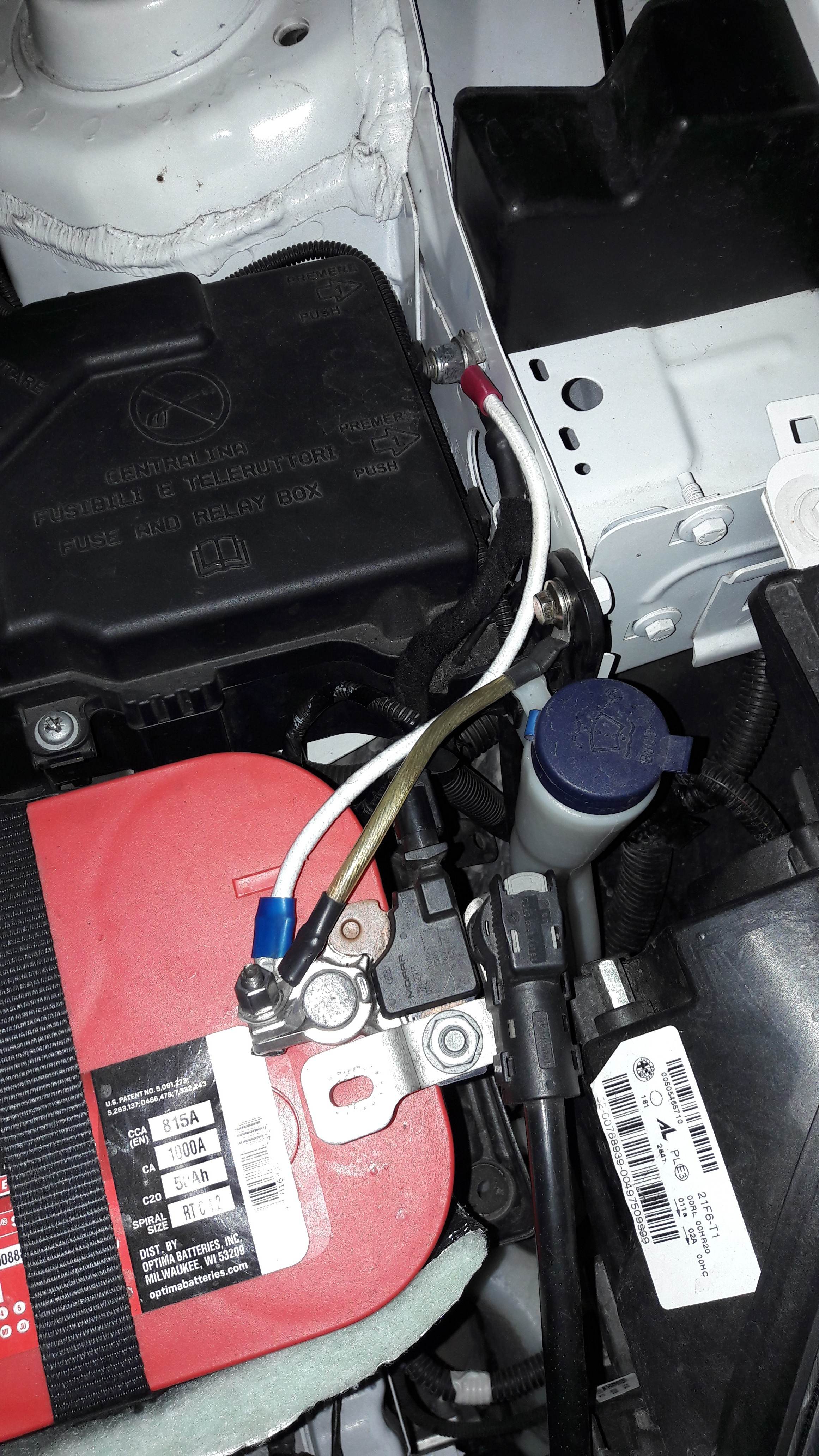

Ciao @colex , ho una buona notizia per te...e chissà quanti altri....Te l'avevo detto che facevo uno studio!;).
Premesso che ho tutto il sistema IBS e S&S funzionante, con batteria AGM, oggi ho collegato due masse in più dal morsetto batteria alla scocca vettura, in modo da bypassare od almeno attenuare la lettura che effettua il sensore IBS effettua della batteria . Allego foto.
Il filo grosso bianco e quello color oro che partono dal morsetto negativo della batteria puoi vedere sono stati aggiunti da me.
