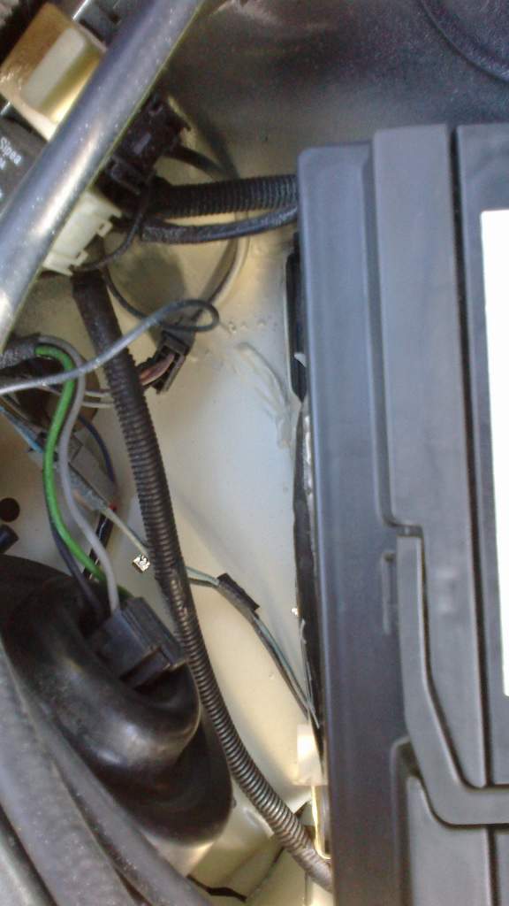

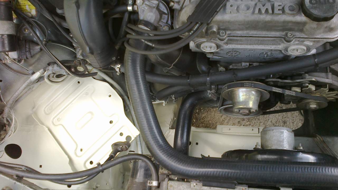

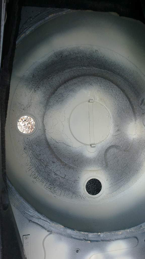

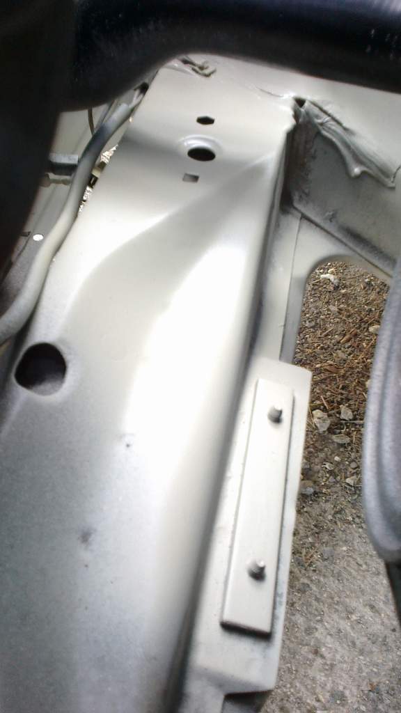

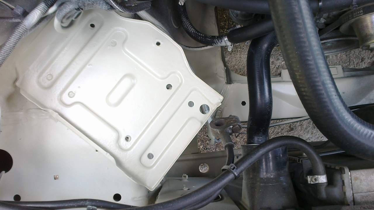

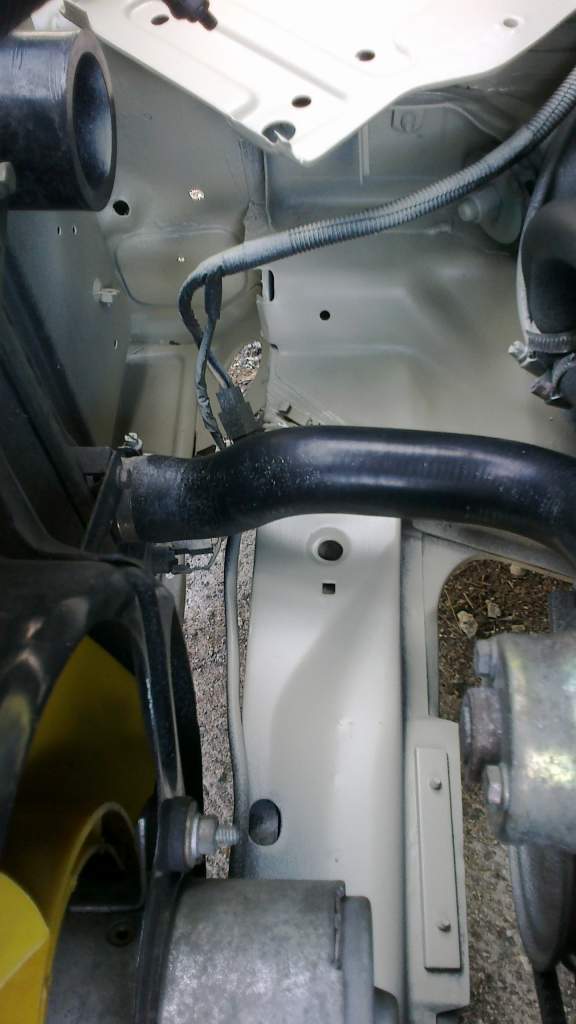

Eccoci! Lavoro finito per il momento! Alla fine ho usato il compressore per il primer, non male credo. Anche se ho di incartato e coperto qualche cavo si é sporcato... bisognerà poi verniciare. Per il momento la ruggine non darà più noia, speriamo per un bel po'. L'ho dato anche nel vano della ruota di scorta, anche se a breve la portero' in carrozzeria perché la parte posteriore fa paura. Che ne dite? Nel mio piccolo ci ho provato:D:D

Hai fatto un bel lavoro, poi naturalmente dovrai verniciare sopra il primer. Però prima di verniciare conviene passare il primer con una tela di grana molto fine del tipo 800/1000 e possibilmente con acqua, in modo da ottenere una base veramente ben levigata con assenza d'impurita'. Quando ci si mette la passione, i risultati si vedono e senza dubbio sono più duraturi.
ottimoooo!bel lavoro.allora poi si va in carrozzeria a finire il lavoro...che fondo hai usato?
