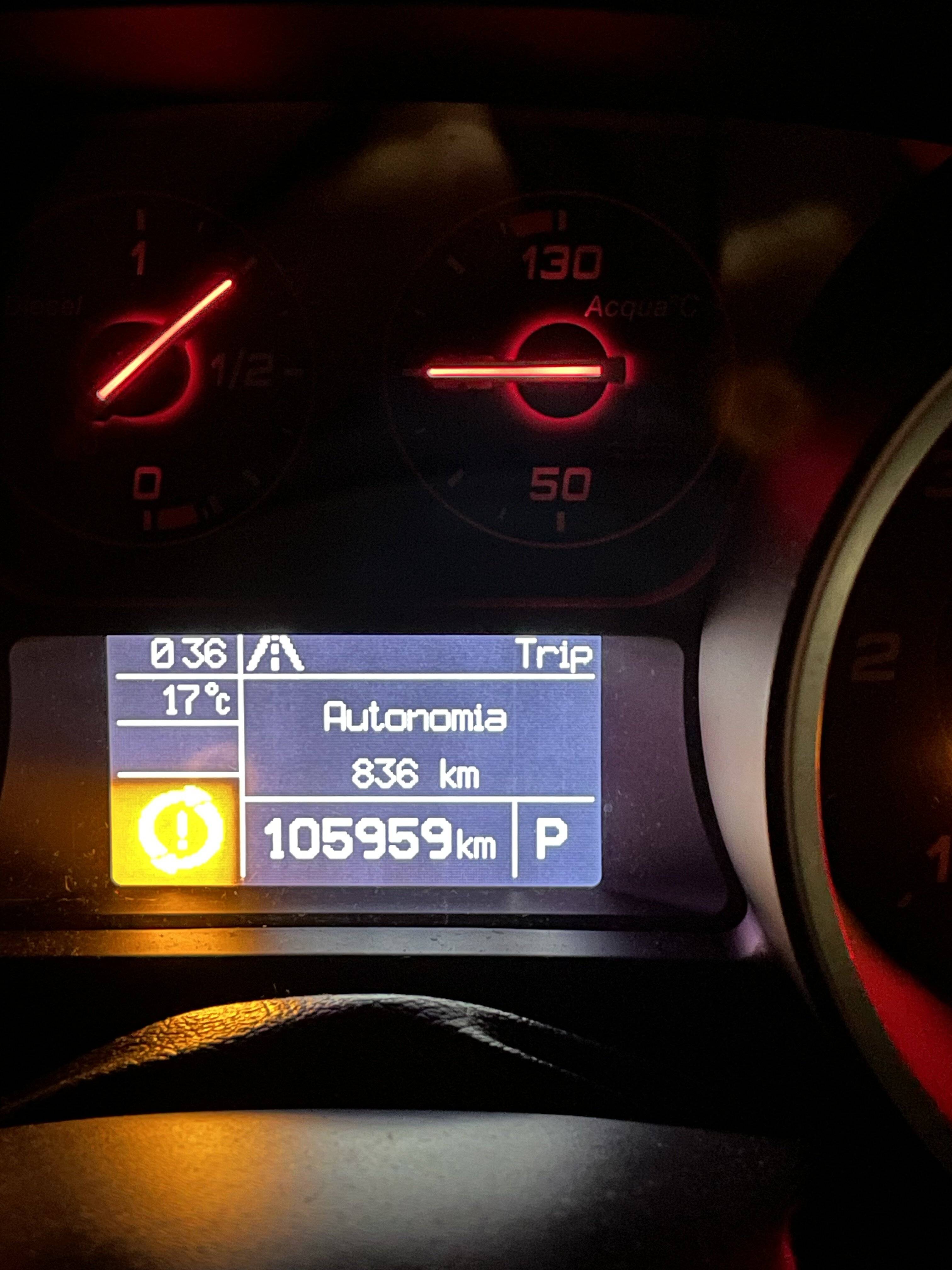

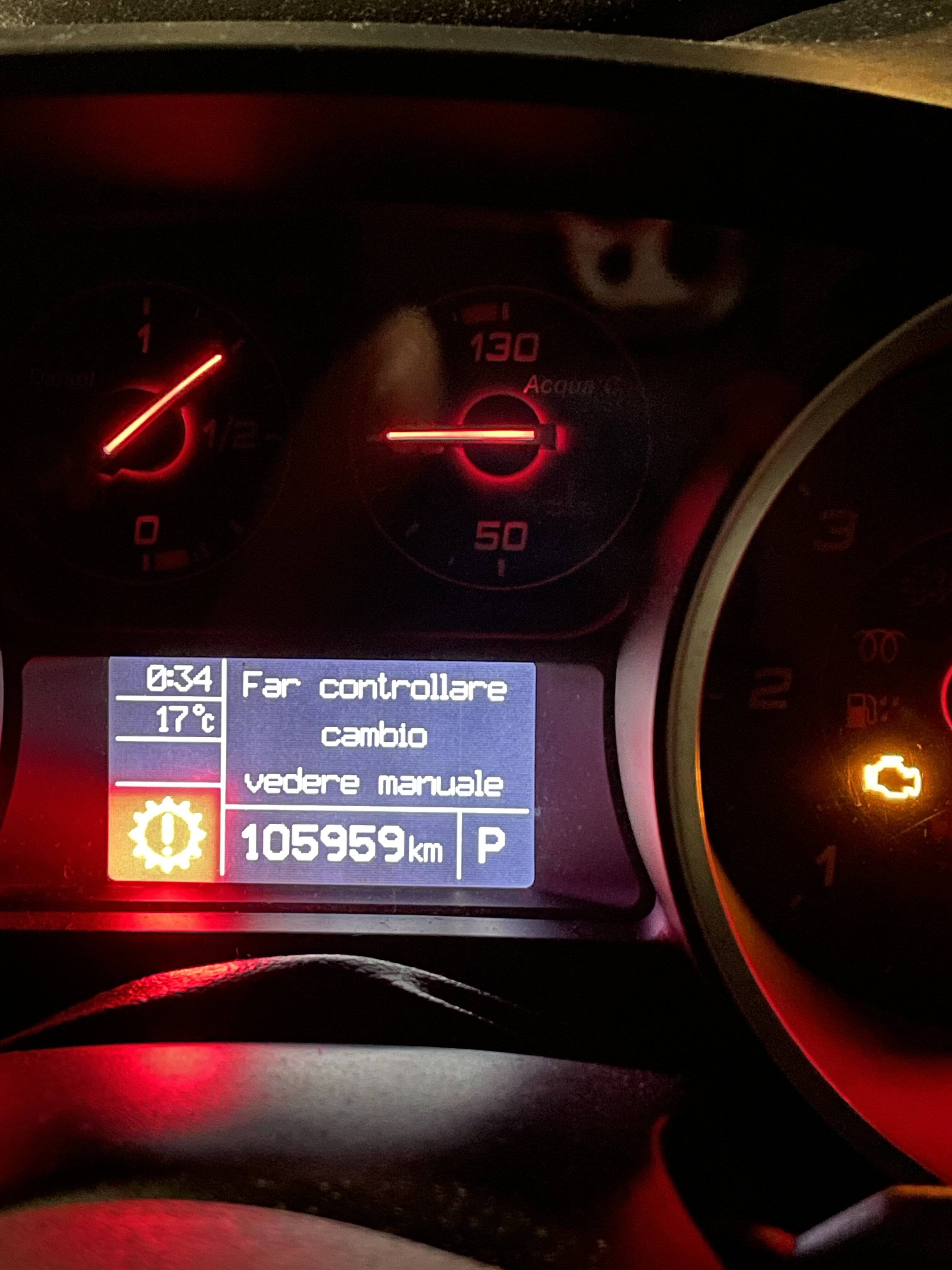

Salve a tutti, vi scrivo per una problematica molto strana ieri sera ho parcheggiato la mia Giulietta, mi ero accorto che ero troppo largo nel parcheggio ed ho deciso di stringermi un po’ riaccendendo la macchina, così di colpo mi sono trovato la spia del cambio accesa non entravano le marce solo la d2 la ne la p funzionavano, mentre la r e le altre marce no, in più anche spia dello start e stop e del motore accese. Questa problematica mi si era presentata anche un anno e mezzo fa, e mi si è “aggiustata” da sola, il mio meccanico ci ha perso davvero tanto tempo senza però trovare la problematica mi aveva detto che magari potesse essere un problema legato all’aggiornamento del software del cambio. Con la macchina dopo che mi si era presentata questa problematica ho percorso 30 mila km senza riscontrare nulla fino ad oggi. Premetto che la pompa del cambio si attiva normalmente e che il livello dell’olio del cambio è normale, ho solo spia cambio spia motore e start e stop accesi e questa cosa legata al fatto che le marce non mi entrano. Che cosa potrebbe essere vi è mai capitato ? Allego anche delle foto legate alle spie.

Si devi innanzitutto verificare l'errore per capire almeno a grosse linee di cosa si tratta. L'auto ti va in recovery "solo marce pari", probabilmente se provavi a camminare partendo dalla seconda avresti poi avuto un passaggio direttamente in quarta marcia e poi sesta.
Il problema è probabilmente di natura elettronica e legato al gruppo elettroidraulico (meccatronica, gruppo attuatori, robot o robottino, lo chiamano in mille modi). In Alfa l'unica cosa che ti proporranno è l'intera sostituzione di quest'ultimo a costi tipo 5000-6000 euro.
Quello che devi fare è affidarti ad un'officina specializzata in cambi automatici, precisamente nella revisione delle meccatroniche. Non sarà probabilmente economico, ma potrebbe essere risolutivo e io la prova la farei visto che hai solo 100.000km
