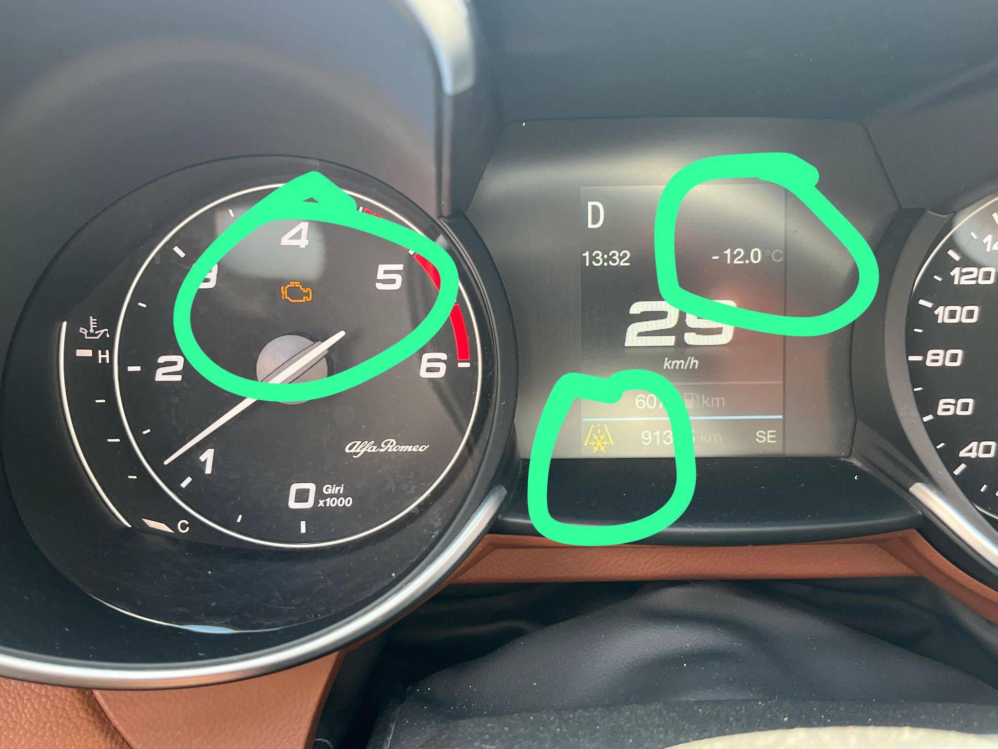

Buongiorno a tutti.
Vi risulta che un malfunzionamento del sensore della temperatura esterna possa causare altri problemi come ad esempio far accendere la spia del motore con un codice errore che non ha niente a che fare con lui?
Sto avendo un problema con la spia motore ( errore uscito in diagnosi in officina : temperatura eccessiva liquido di raffreddamento) che si accende con macchina fredda ma al sole insieme all’errata temperatura esterna ( -12 gradi) e relativo avviso ghiaccio sulla strada.
Batteria cambiata martedì scorso proprio per escludere che l’errore fosse dovuto a lei.
Rele anteriori cambiati a luglio 2023
    284.4 KB · Visualizzazioni: 189
Ti conviene andare in concessionaria perchè non è certo che ci sia correlazione e anche perché con la spia motore accesa, se si dovesse verificare un‘altro problema, non te ne accorgeresti perché la spia è già accesa.
In ogni caso fai sistemare anche il sensore temperatura esterna, altrimenti il funzionamento del clima può darti problemi
Ho già preso appuntamento e inizieranno dalla parte elettrica, sensore temperatura esterna relè e controlli vari poi controllo meccanico, la mia è più una curiosità dato che è una situazione abbastanza strana e non mi era mai capitato di leggerla
