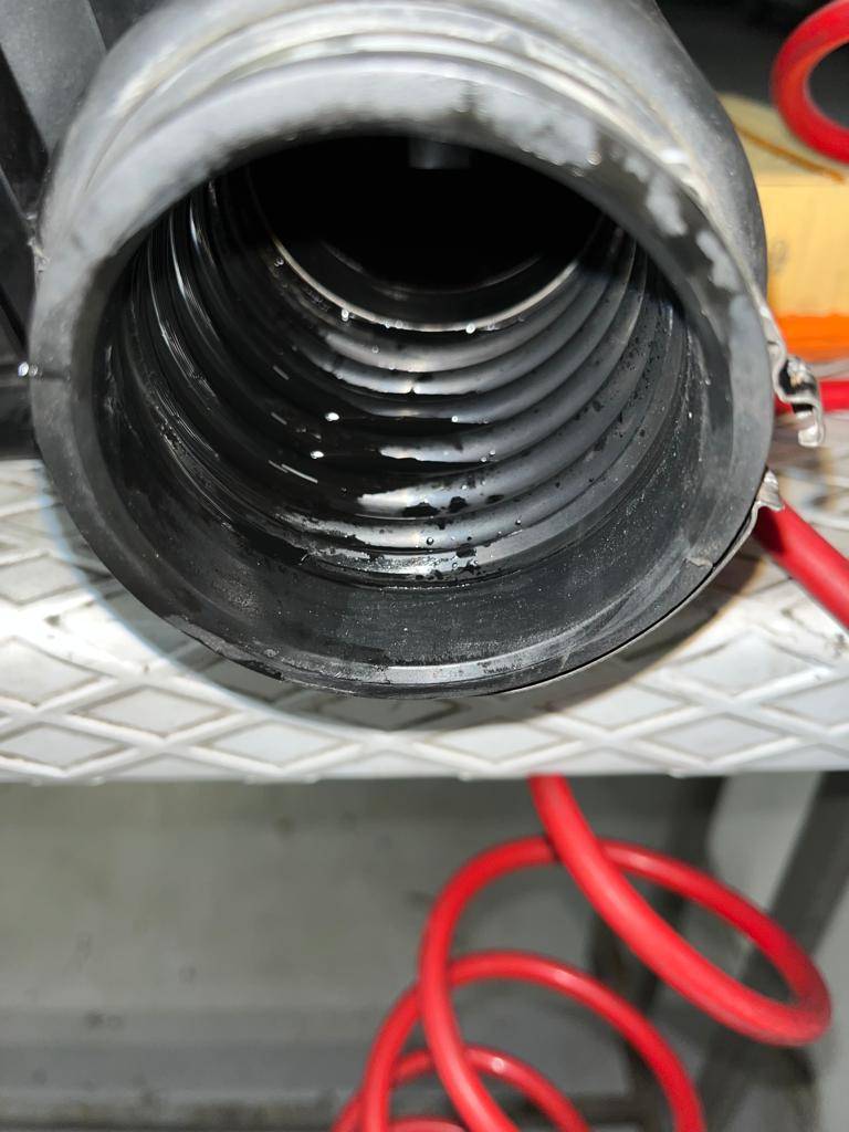

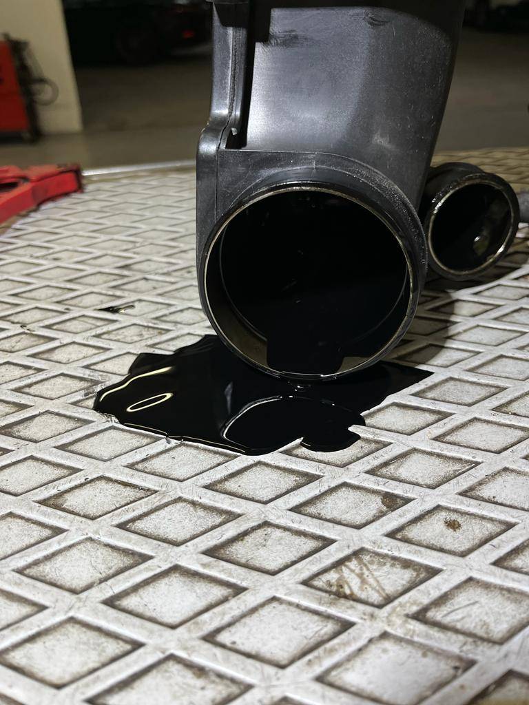

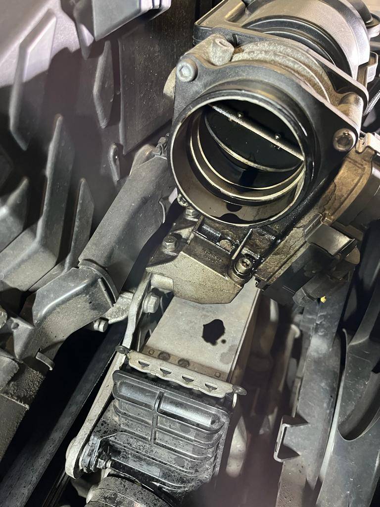

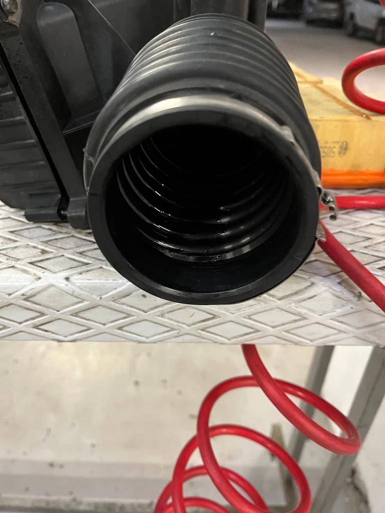

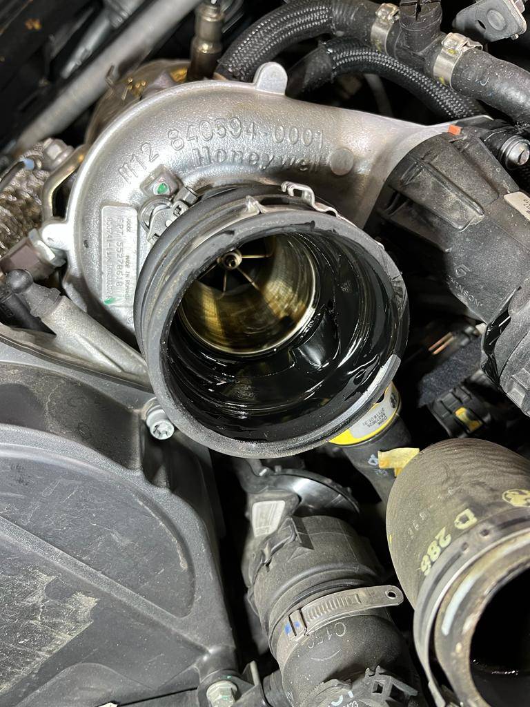

Ciao a tutti, ho un problema con la turbina della mia Giulia Veloce. Nel condotto di aspirazione è presente parecchio olio (quasi mezzo litro). Posso considerare andata la turbina? 😱😓

Trovare un meccanico serio ormai è un'impresa. Il meccanico insiste nel dire che c'è sicuramente un problema alla turbina che il Blow by che avevo io filtrava bene e che l'olio che ha trovato non è normale.
Era solo un'ipotesi ottimistica. Non mi permetto di contraddire chi è del mestiere.
Dalle foto che hai messo mi ha ricordato quel che si vede sulle giulia ad ogni tagliando.
Quanti km ha?
