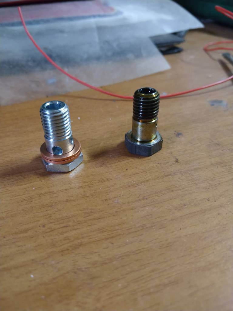

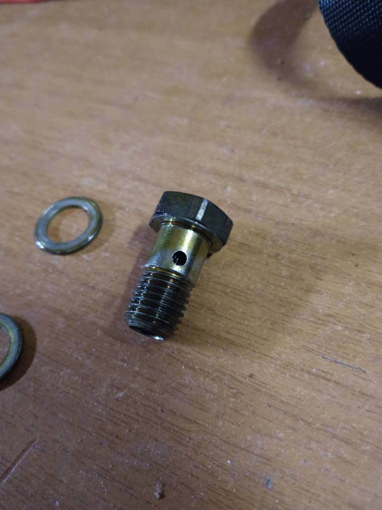

Salve ragazzi, oggi mi è arrivato finalmente il bullone comprensivo di rondelle e l ho prontamente sostituito.
Il bullone con filtro vecchio era abbastanza pulito con 0 incrostazioni.
L unico problema è dovuto al filtrino interno in evidenti segni di degrado.. infatti presenta delle spaccature lungo tutta la circonferenza ed il filtro appare compromesso e a questo punto non so quanto abbia potuto filtrare...
La macchina ha 170mila km e non era mai stato sostituito.
Non diesco a fare foto dall interno perché è estremamente piccolo ma fidevi delle mie impressioniVisualizza allegato 198935Visualizza allegato 198936

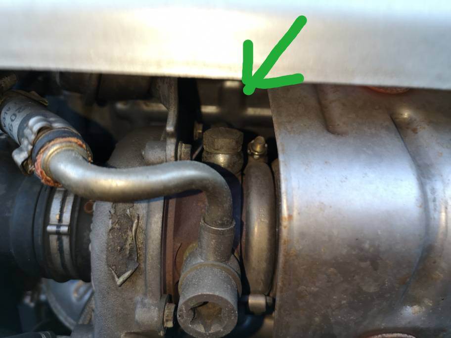

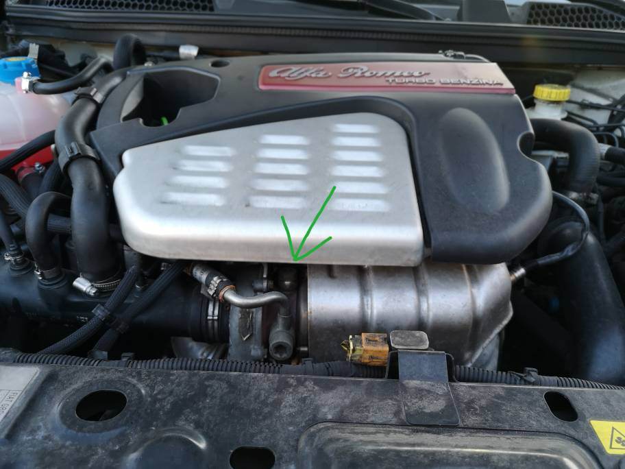

Ciao Shok3r,
hai comprato il bullone da mondo tuning, come postato da Zacros?
Mi sai/mi sapete indicare con una foto dove si trova per localizzarlo nel vano motore?
Grazie.
È questo il famoso bullone?
Reactions: ShOk3R
Si esatto, l ho acquistato da mondo tuning.. il bullone è esattamente quello.
Quando lo acquisti ti daranno anche le 2 rondelle in rame che vanno chiaramente sostituite.
È un operazione facile, basta una chiave da 17mm
Reactions: New_Zealand
