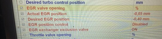

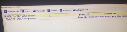

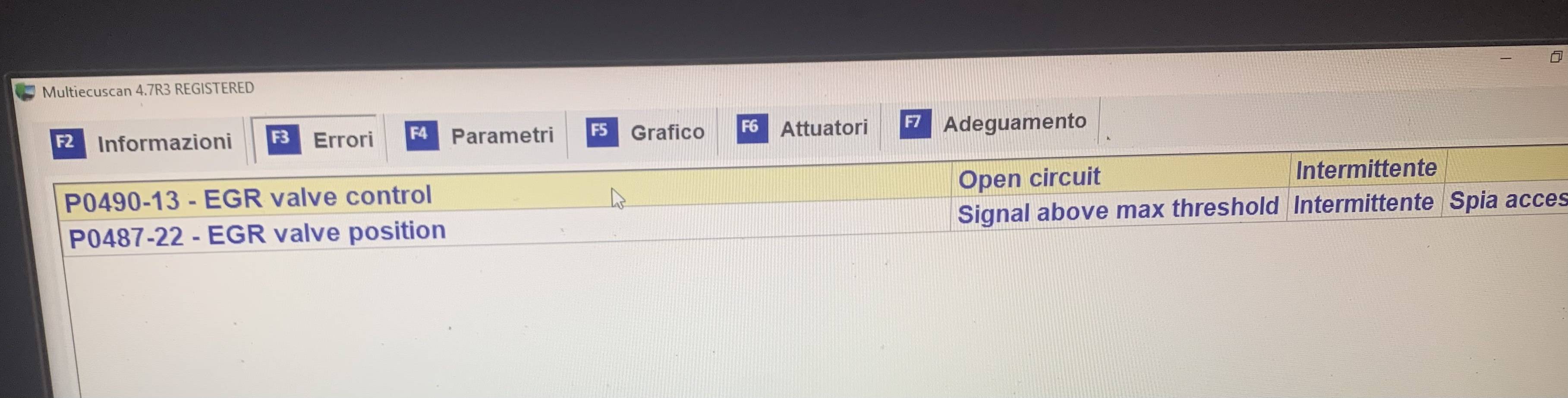

Buonasera a tutti. Volevo porvi un quesito perché sta cosa mi sta un po’ facendo arrabbiare tempo fa ho avuto un messaggio di “avaria motore”, mi sono recato dal mecc e mi ha detto, dopo averla smontata, che era da sostituire la valvola egr. L’ho sostituita un mesetto fa e oggi, di nuovo “avaria motore”. Faccio una diagnosi con Multiecuscan e mi da gli stessi errore di prima che allego in immagine. Cosa può essere? Mica sarà di nuovo guasta la valvola? Se qualcuno ha avuto esperienze simili.

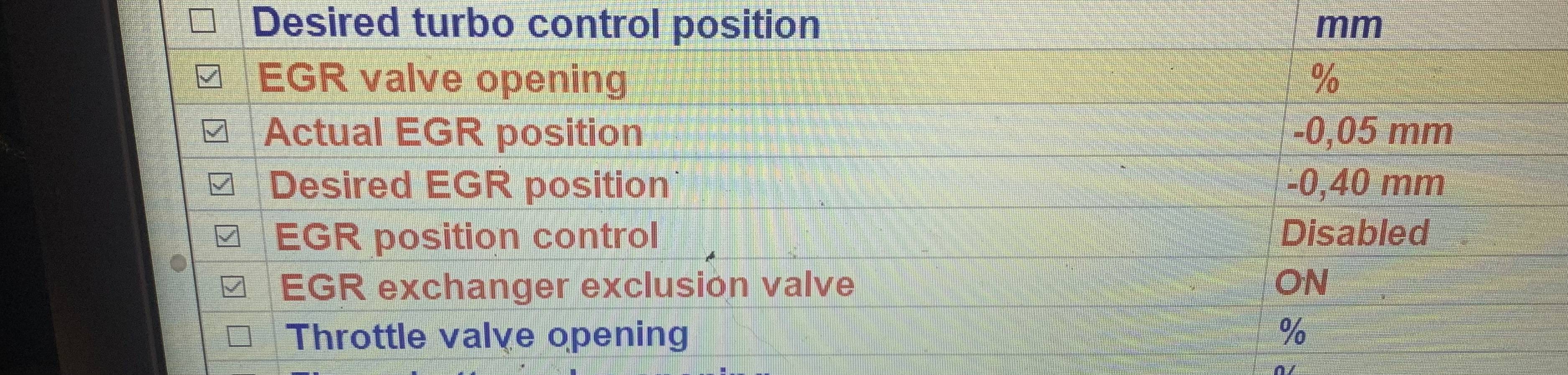

Secondo quesito, per errore, poco fa, anziché cliccare sul attuatore per fare la prova della valvola, ho cliccato su quello successivo (egr exchanger esclusion valve), e ora non mi fa nemmeno più fare la prova. Ho fatto un danno? Come risolto? Grazie a chiunque sapesse darmi qualche consiglio
