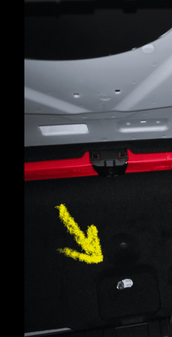

In ultimo scrivi del pulsante di emergenza apertura bagagliaio, dov'è?

Lo sblocco del baule si trova nel baule, lato rivolto verso l’interno, in corrispondenza della targa più o meno. Dall’interno devi spostare una sorta di “linguetta” verso destra e si sblocca. Non è troppo evidente, ma è visibile

@sp13256 questa è la leva del baule
