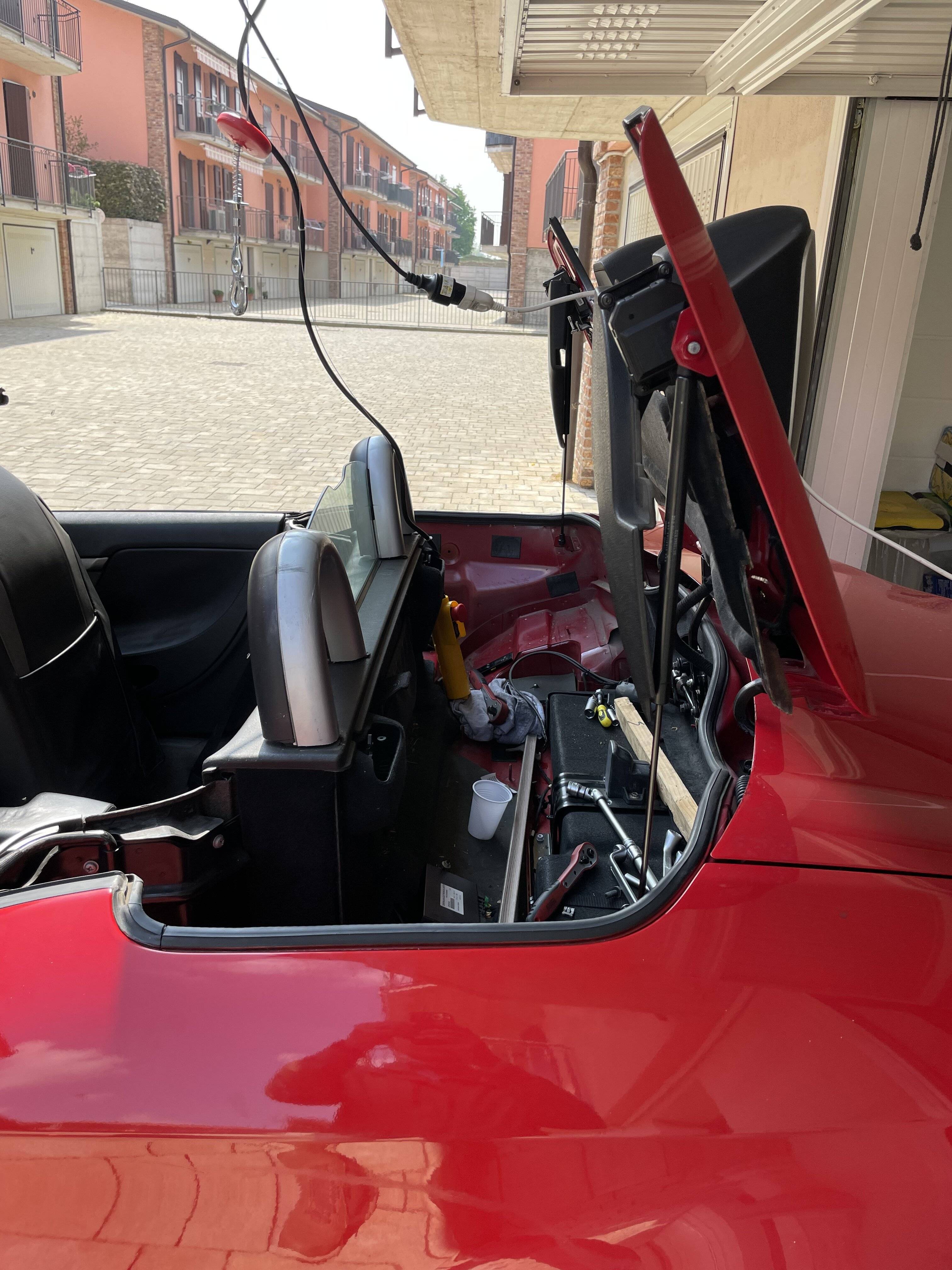

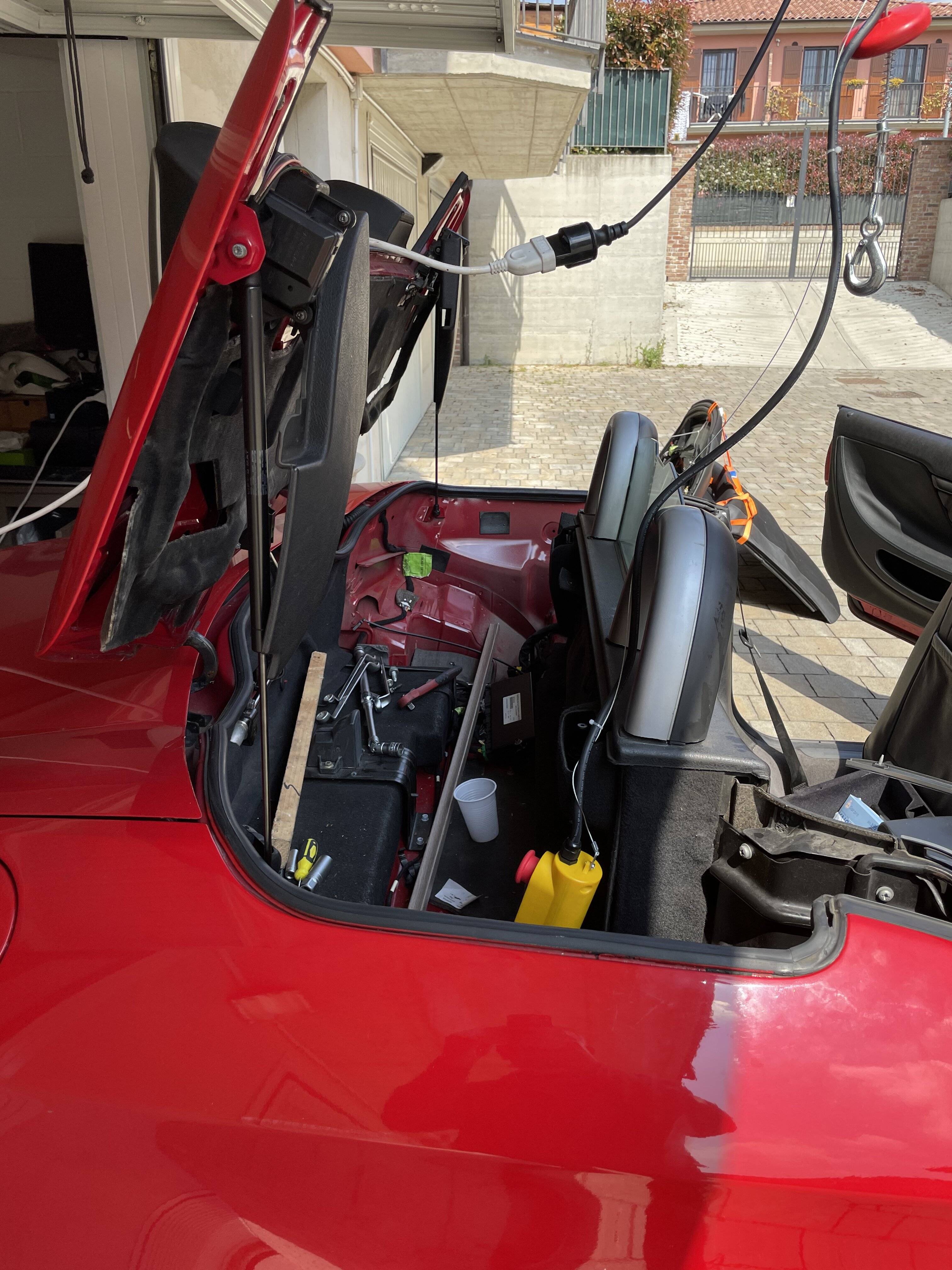

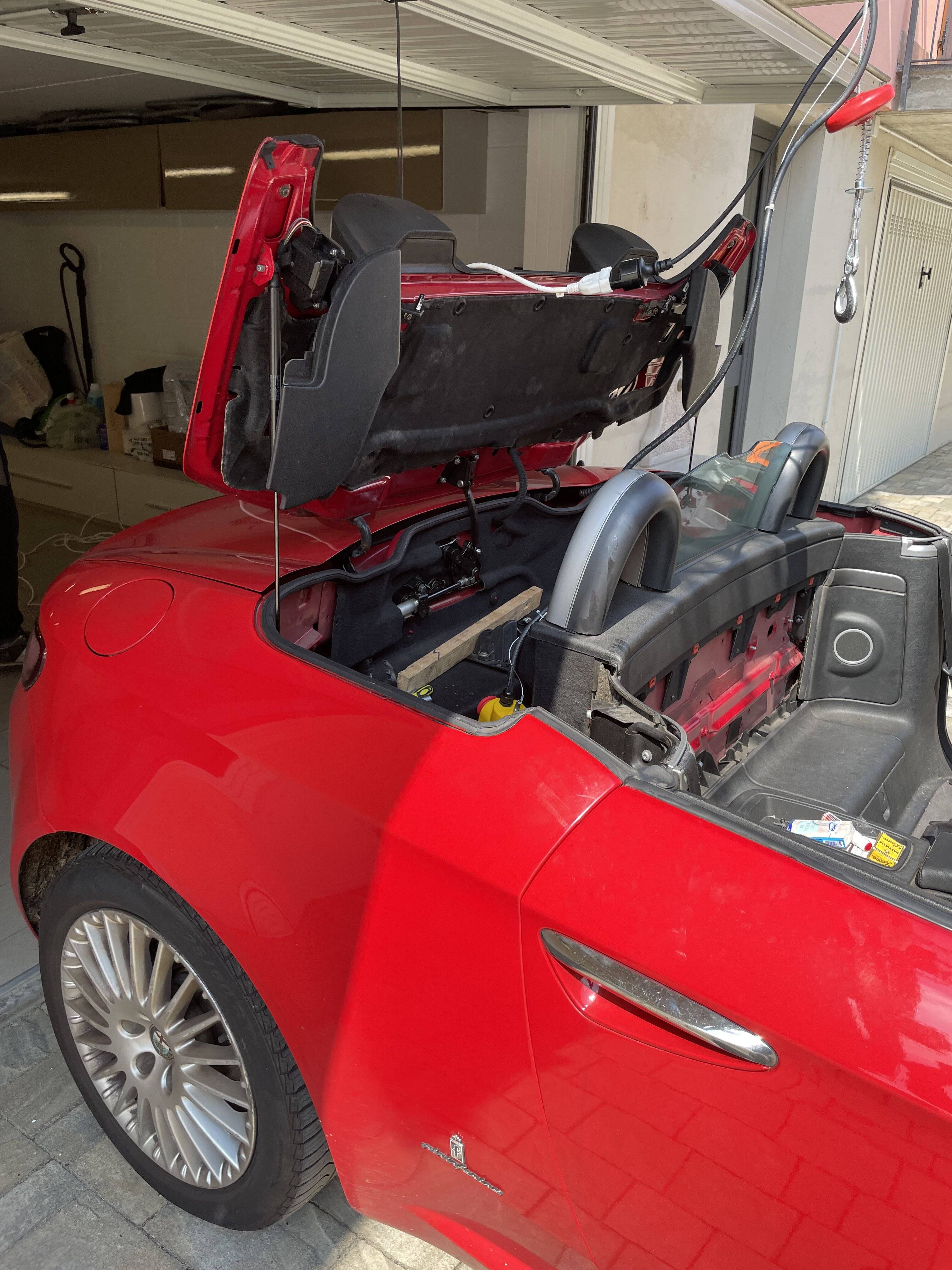

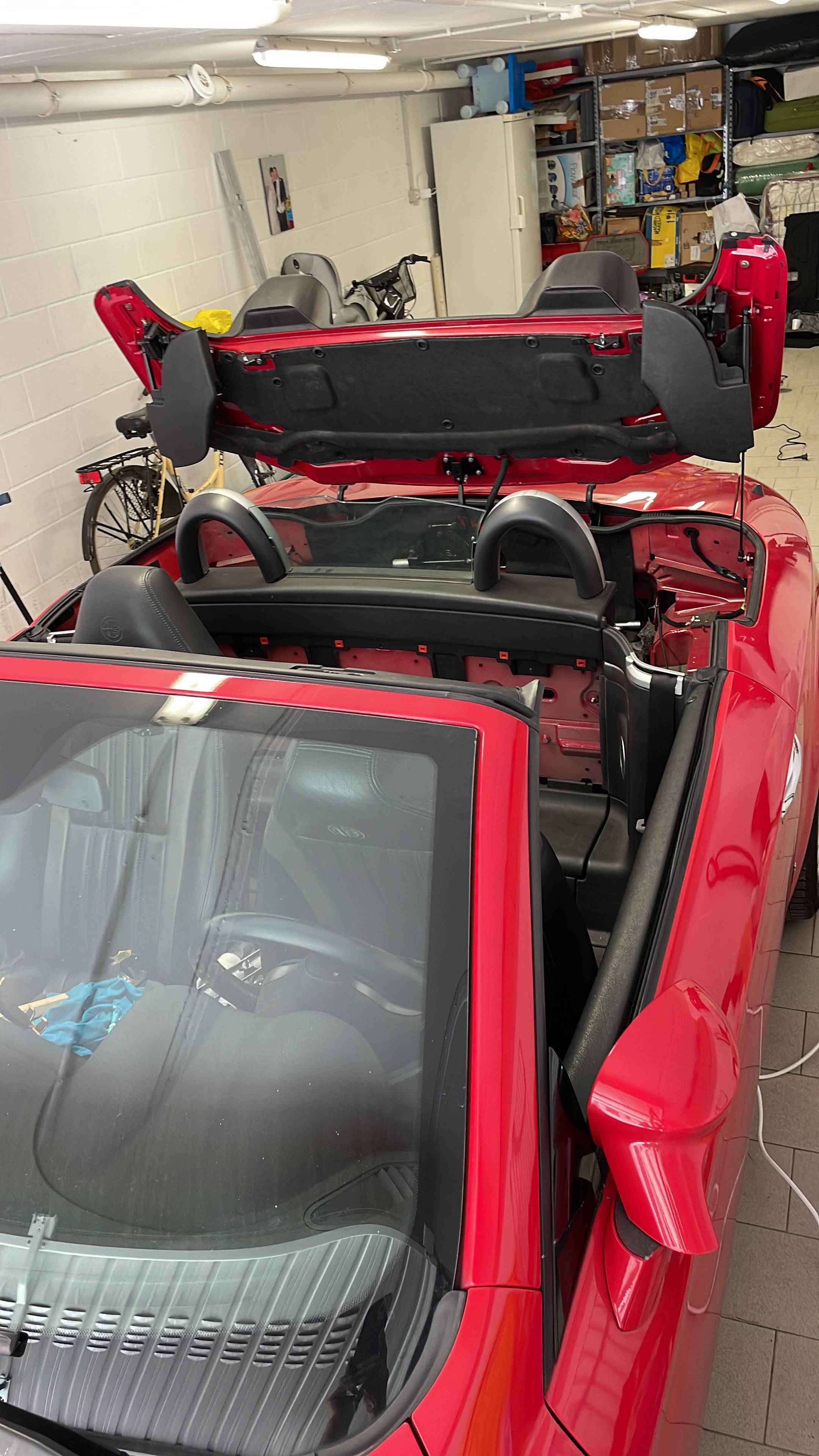

Piccoli lavori di manutenzione 😜😜😜😜😜😜😜sebastiano

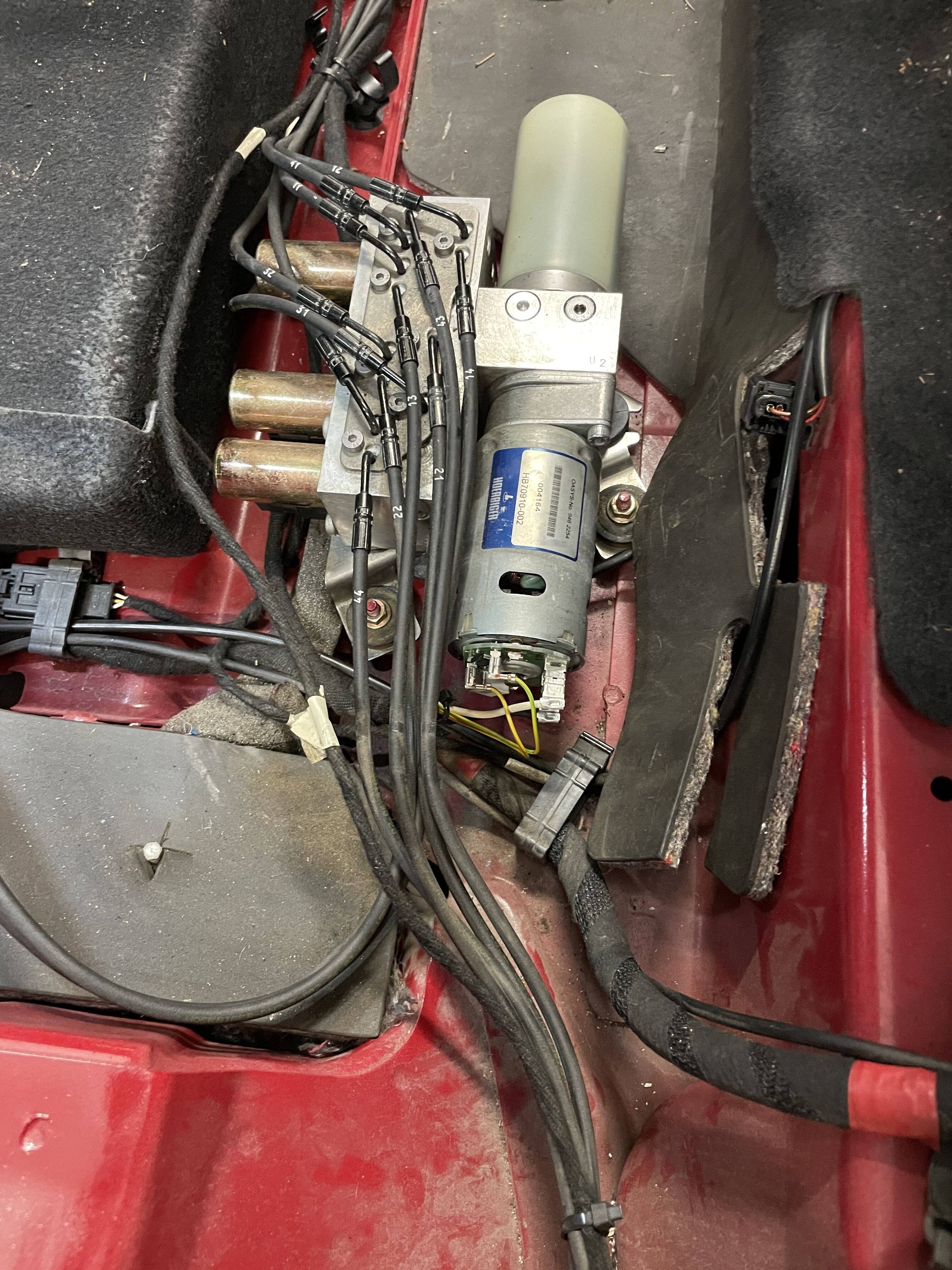

Salve a tutti,
Posseggo una spider 939.
Da qualche tempo ho problemi di apertura capote.
Ho cambiato i pistoncini idraulici per far scivolare meglio il lunotto sui bar posteriori.
Sto aspettando i motorini flap ordinati dal Regno Unito.
Nel frattempo ho messo in manuale la pompa idraulica portando tutto avanti la valvola e scaricando il circuito idraulico.
Ho provato ad aprire manualmente la capote ma lo sportellino dei flap non ultima la chiusura stringendo il bullone dentro il cofano.
Ho chiuso completamente (sempre in manuale) la capote ma adesso mi da l’errore di movimento capote non completato causando una mancata registrazione dei finestrini.
Inoltre mi sono accorto che il cavo di acciaio collegato alla valvola della pompa idraulica è staccato dalla valvola stessa e devo muovere la la valvola con le dita.
Vorrei sapere se è possibile,nel frattempo che arrivano i pezzi di ricambio, lasciare in manuale la capote e completare il processo di apertura e chiusura in manuale. E se così si può evitare l’errore di movimento capote non completato.
Grazie a tutti.

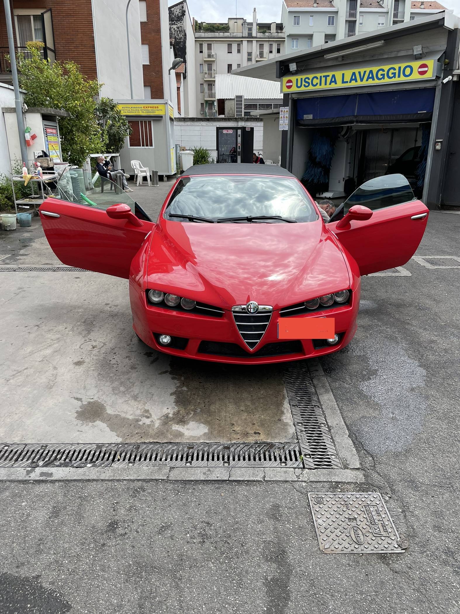

Prima e dopo
Pronta per la consegna 😜😜👍👍👍👍👍👍

Dovremmo sentire il guru @cacciola sebastiano, però ti dico, proverei a staccare la batteria 5 minuti, chiudere completamente capote in tutti i 4 punti e riattaccare. Magari si ripiglia

Un privato con passione per smanettare.
Si questo l’ho capito che non chiuderò mai se il sensore non comunica alla centralina che la capote è completamente chiusa.
Il problema é che adesso non mi completa il ciclo di chiusura. Credo ciò sia dovuto al malfunzionamento dei flaps che impediscono di chiudere completamente la capote.
Mi chiedevo se ci fosse un metodo per ovviare a questo inconveniente e far “capire” alla centralina che la capote è chiusa.
