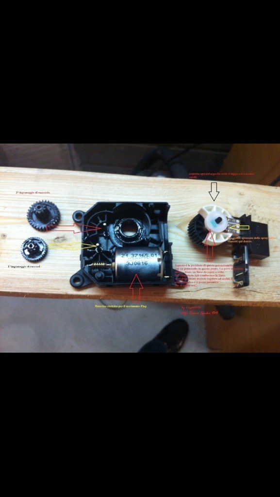

per quanto riguarda il mio problema, devo con piacere dirti che non si è piú presentato, nonostante le svariate aperture e chiusure di questi ultimi giorni; mi sono comunque sentito telefonicamente con l'amico Franco, di cui al momento non ricordo il nome utente, il quale oltre ad essere molto gentile è anche molto competente e abbiamo concordato di incontrarci, molto probabilmente questo fine settimana, forse a Latina dove lui risiede per una controllata oltre una pulita ai circuiti dei motorini dei flap che come riferitomi anche in concessionaria, sono la causa del problema.

Michele hai parlato con me ieri. I problemi che avete sulla capotta presentano i sintomi dei classici motorini Flap. Allego una foto fatta da me di un motorino aperto. ImageUploadedByTapatalk1373361927.452034.jpg
