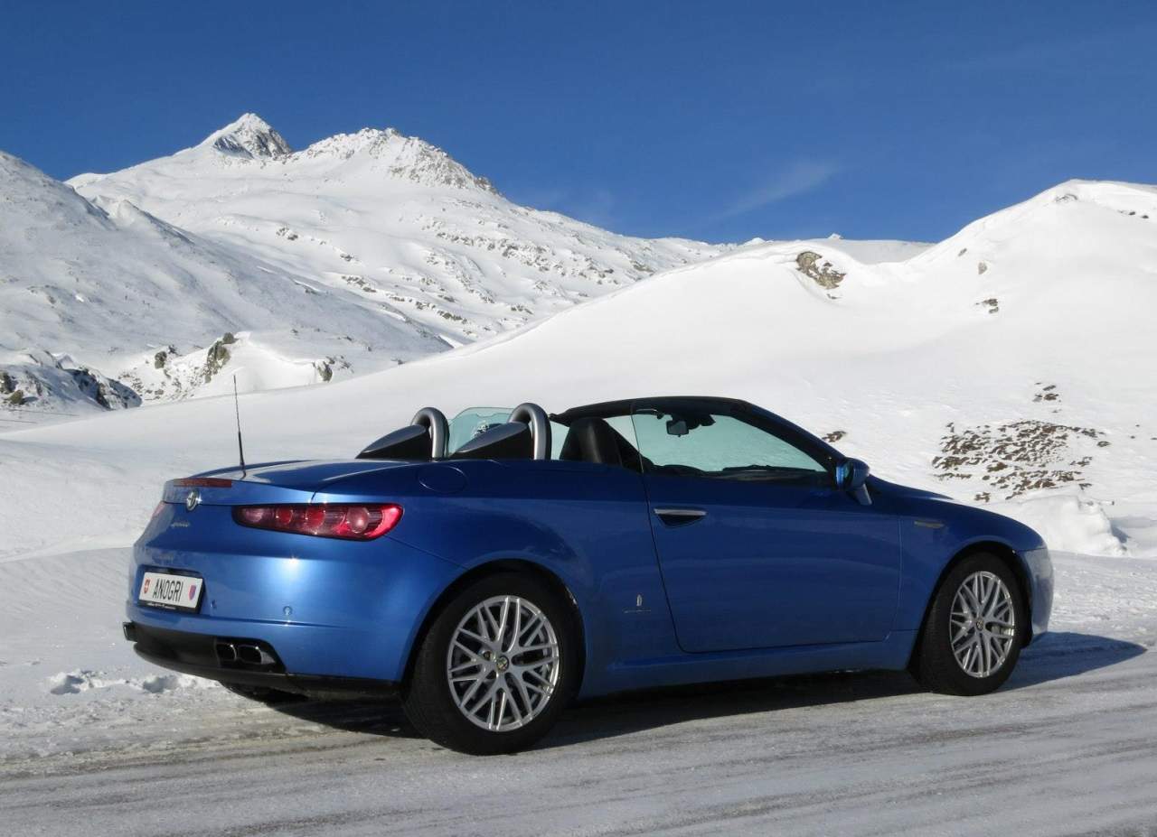

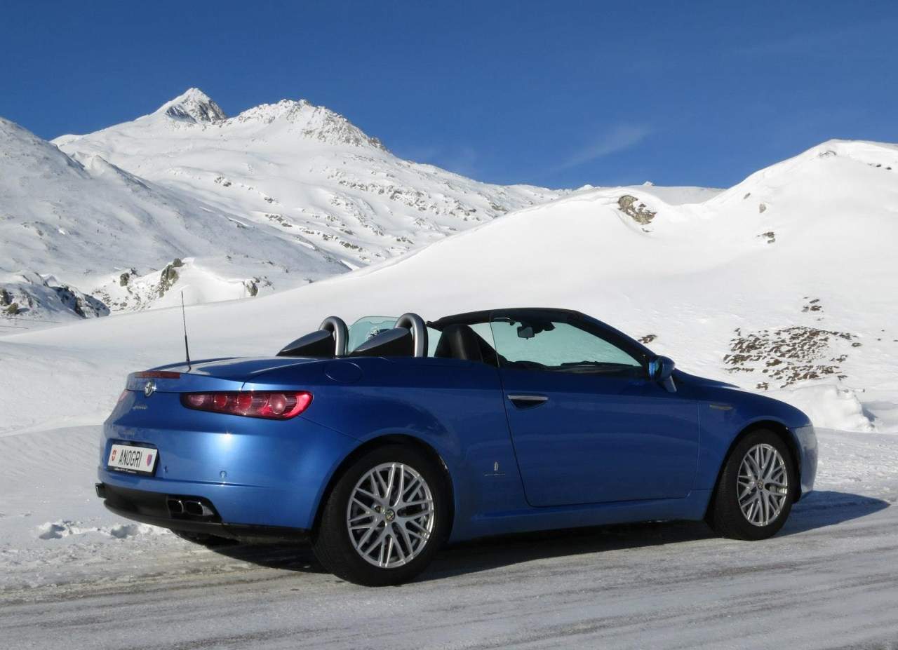

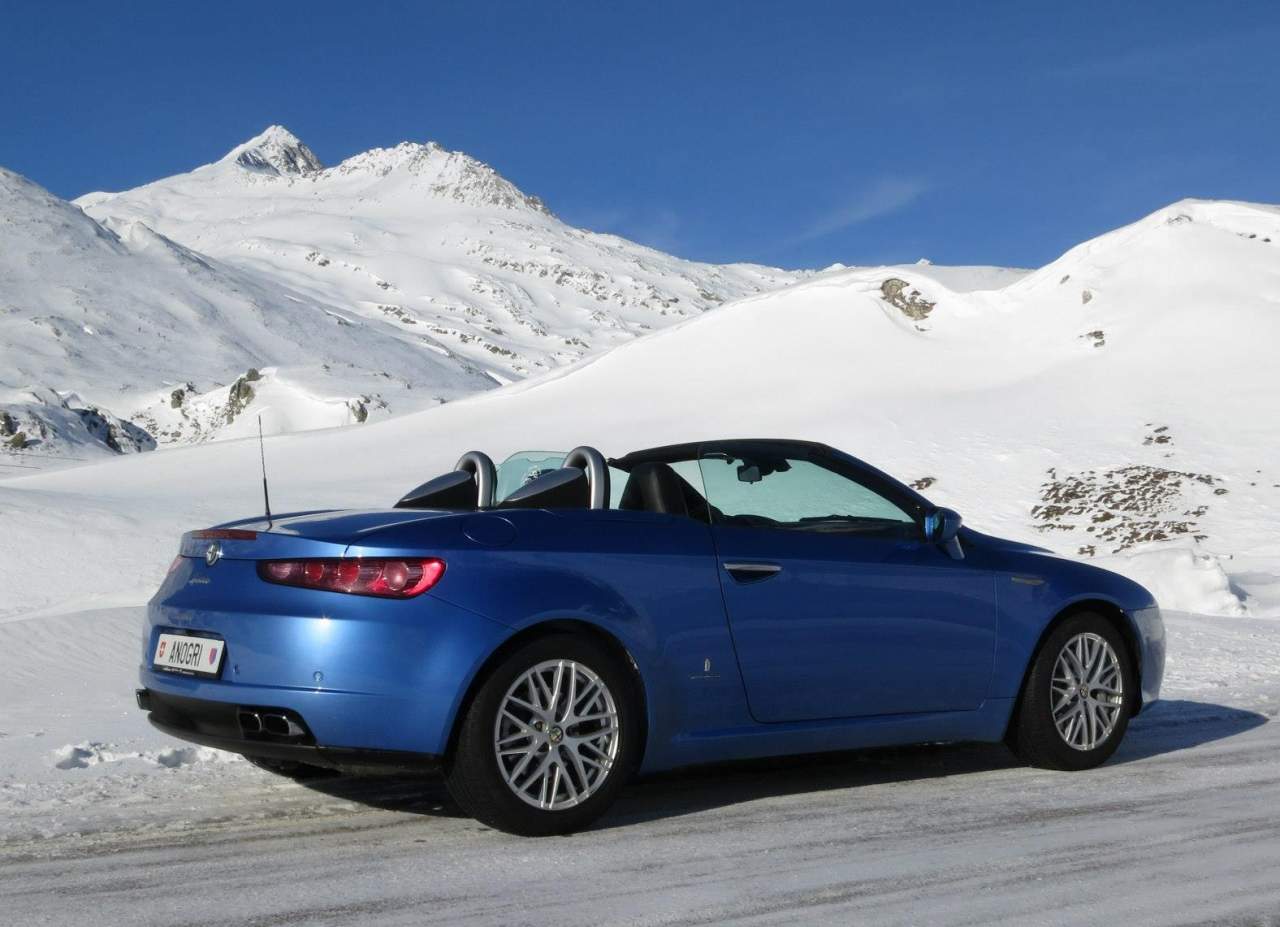

Comunque attenzione a sollecitare la capote a temperature sotto i 20°
Stai scherzando ???? Ma allora bisogna usarla solo ai tropici ?? La mia l'ho usata più volte a quasi 0° e anche sotto, funziona benissimo. 03.jpg Qui c'erano circa 4° :p
