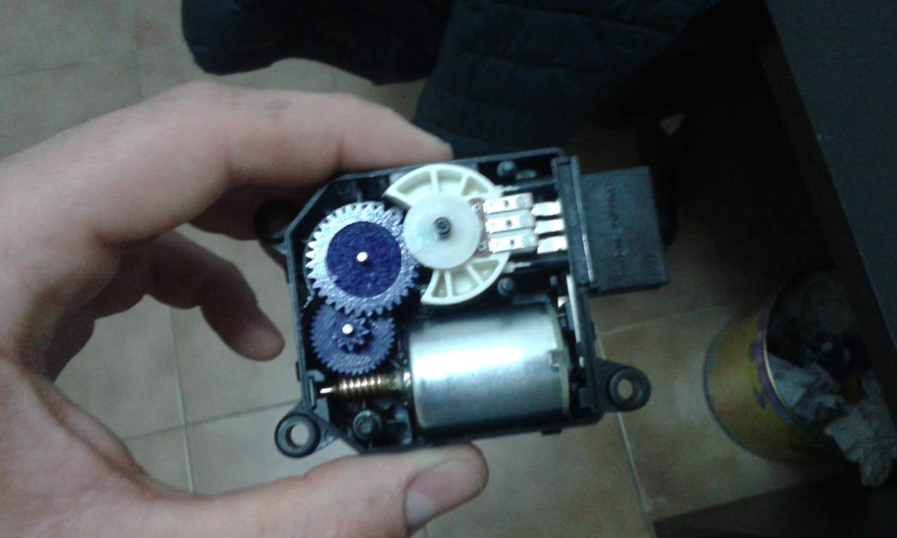

Ottimo spero che funzioni bene e che hai risolto tutti i problemi! io stasera torno a casa e rimonto il motorino che mi ha spedito Marcello (utente affidabile e gentilissimo!)

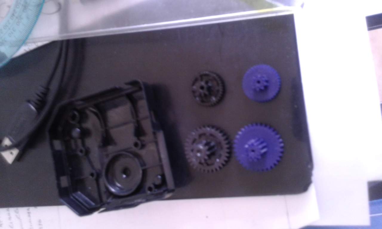

Siccome ero intrippato nel fine settimana mi sono ricostruito o cad degli ingranaggi del motorino dei flap e poi li ho prototipati....
quando smonto il vecchio motorino rotto proverò a sistemero in maniera artigianale.
Kingth ti chiedo se hai per caso guardato se il contatto è un potenziometro oppure (come pensavo io) due semplici interruttori striscianti
Ecco la foto degli ingranaggi: sono da perfezionare un poco nelle dimensioni dei diametri esterni ma i profili dei denti dovrebbero essere corretti.
Vi faccio sapere se poi funzionano!
Nel caso siano due contatti potrei progettare qualcosa che risolva in maniera definitiva il problema...
Penso che siano due contatti perchè arrivano 3 fili, e non ho alimentazione ( se non sul motorino gli altri due fili).

Li devo correggere bene.prima
Se hai una stampante 3d ti posso passare gli stl!non credo che a venderli potrei guadagnarci molto!:)
Se non hai la stampante e li vuoi te li stampo!
Ecco qua ho perfezionato un po le dimensioni e sembra tornare tutto!
Adesso lo proverò col tester per vedere se da un valore corretto di resistenza ( ha ragione knigth è una resistenza variabile tra 0.8 e 4 Kohm)
La mia capote ora funziona perfettamente questo motorino lo terrò di emergenza!

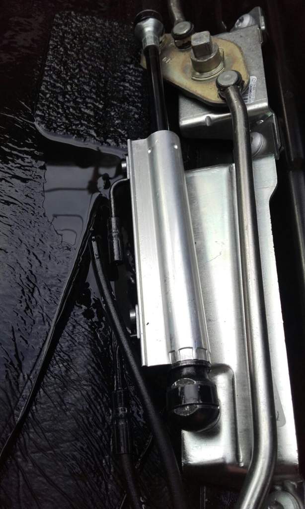

Buongiorno ecco che per la terza volta mi ritrovo a combattere con lo stesso problema. Tubo numero 31 sfilato olio in cappotta e tante parolacce. Qui in Sardegna non quando mostro questo tubo sgranano gli occhi e non sanno cosa dirmi, avete voi qualche asso nella manica. Conoscete qualcuno che possa realizzarli in modo che non esplodano.
Vi allego le foto, certo di una vostra cordiale risposta vi saluto.
