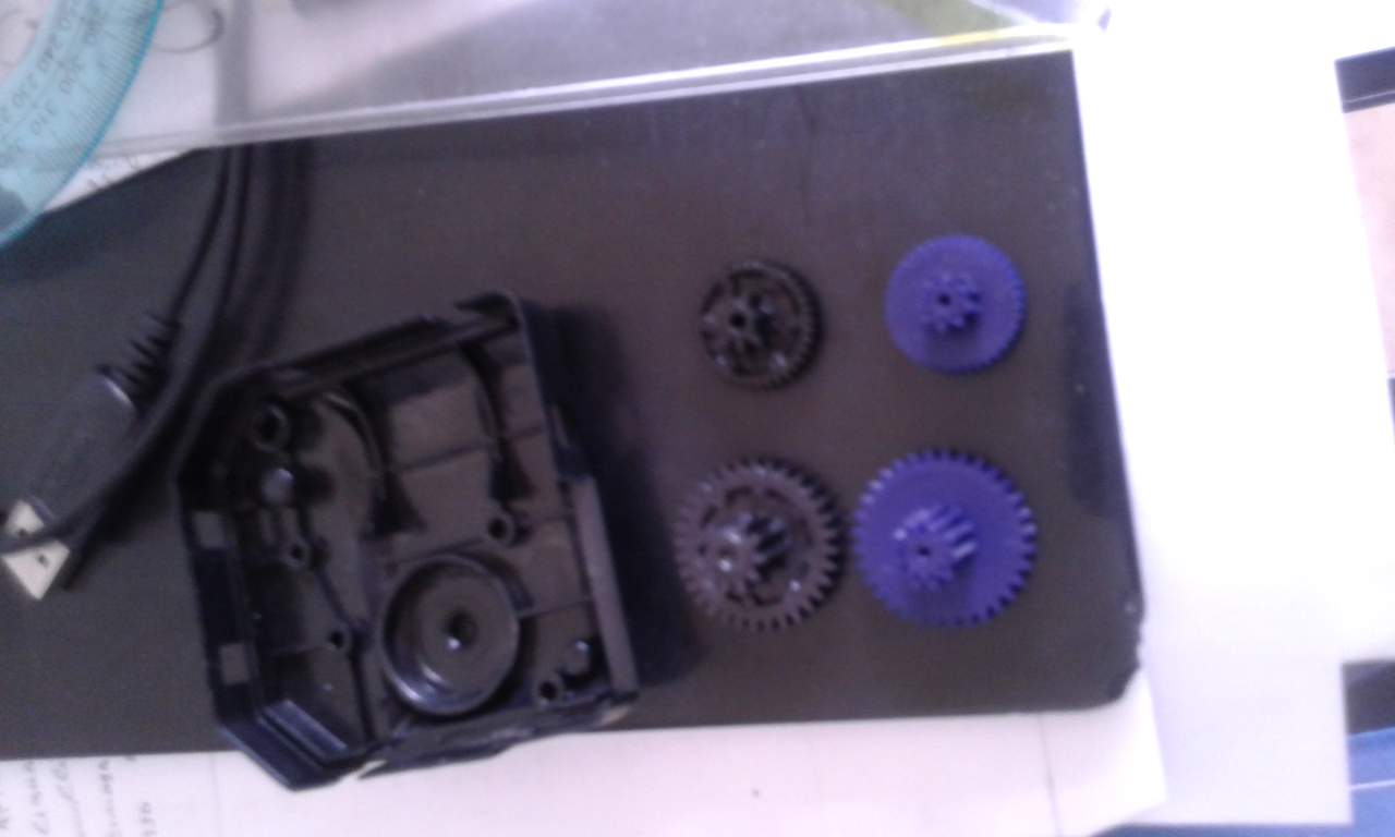

non riesco a ritrovare il post di chi aveva stampato con la 3d gli ingranaggi. Volevo ringraziarlo... per ora sono riuscito a trovare gli ingranaggi da altri motorini nuovi.
Credo che gli ingranaggi in ottone possano creare più problemi con il caldo freddo no? e poi .. meglio che si rompe il dentino in plastica che il flap intero.. :)
Grazie per la risposta ,credi che si possano creare problemi di dilatazione del metallo ? purtroppo questi motorini si rompono frequentemente e sempre sul più bello ,gite e cosi via .Ho fatto eseguire un altro pezzo con la tecnica del 3D ma la plastica si è verificata molto fragile ,che tipo di materiale plastico mi consigli? posso sempre parlarne con i tecnici .grazie
Salve volevo sapere se avevi risolto definitamente con i nuovi ingranaggi !!!!! e che tipo di plastica hai usato !!! e se funziona il tutto eventualmente puoi produrne e vendermeli. Grazie
Ottimo spero che funzioni bene e che hai risolto tutti i problemi! io stasera torno a casa e rimonto il motorino che mi ha spedito Marcello (utente affidabile e gentilissimo!)
Siccome ero intrippato nel fine settimana mi sono ricostruito o cad degli ingranaggi del motorino dei flap e poi li ho prototipati....
quando smonto il vecchio motorino rotto proverò a sistemero in maniera artigianale.

Ecco la foto degli ingranaggi: sono da perfezionare un poco nelle dimensioni dei diametri esterni ma i profili dei denti dovrebbero essere corretti.

Vi faccio sapere se poi funzionano!

Per quanto riguarda gli ingranaggi avevo detto ad andrea un 20ina di euro; poi lui non si è più fatto sentire per i motivi di cui sopra e io mi sono fermato dove ero rimasto.
Ovvero gli ingranaggi sono da provare e vedere se funzionano. la plastica che utilizzo è PLA un materiale parecchio robusto a mio avviso per l'applicazione; inoltre si può fare pieno all'interno perciò dovrebbero tenere.
Mi resta da verificare se il motorino gira bene ( verificare i profili dei denti), questo week ci guardo. poi magari se non sono sicuro te li spedisco a gratis e mi fai da tester! :)
