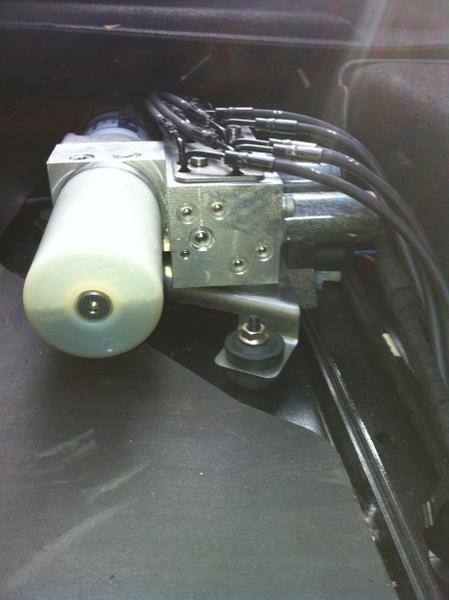

Ciao Knight82 cone hai eseguito l'impermiabilizzazione?
E la procedura per aggiungere l'olio al sistrma idraulico capote?
Grazie
Anche se a me hanno detto che il circuito idraulico è chiuso quindi l'olio nn può disperdersi a meno che nn ci sia una perdita.. è vero?
Grazie

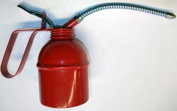

Ciao NicoFà ho utilizzato due prodotti che trovi sul sito la "curadellauto.it". L'olio ha un suo tempo...non è eterno. Il fatto che sia un sistema chiuso non vuol dire che l'olio non subisca variazioni. L'olio capotte è igroscopico quindi tende ad assorbire l'umidità. Io faccio solo dei piccoli rabbocchi quando serve con un vecchio attrezzo ormai dimenticato...ahahahah
E da dove lo riempio l'olio?
Ci sono tanti prodotti sul sito, quali hai scelto?
Grazie.

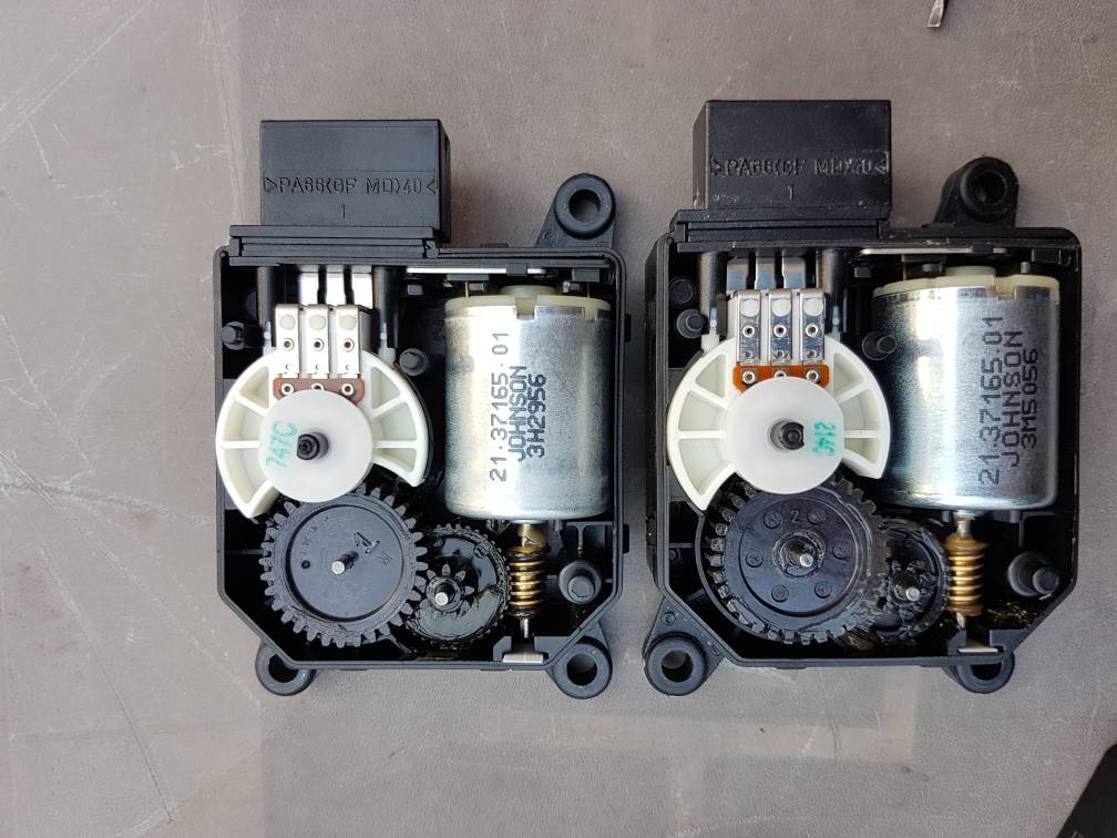

Oggi ho speso un pò si tempo per curare la mia spiderina.
Dopo aver fatto pulire tutti i collettori di aspirazione (inzozzati dallo sporco derivante dai gas rientranti con la EGR) e aver finalmente ritrovato la spinta del motore che mi attendevo (ho il 2.4jtd), non potevo girare solo con la capote chiusa (ho i soliti problemi di sqtrisciamento e avaria).

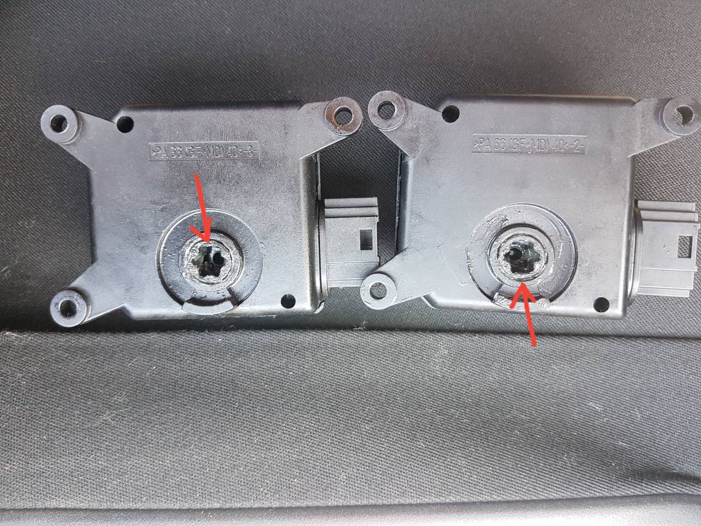

Oggi la capote durante un test non si é più richiusa, quindi ho deciso di provare a smontare e girare i motorini dei flap.
Avevo già provato un paio di anni fa (ho un motorino del 2008 e uno sostituito dall'officina Alfa nel 2012), ma avevo riscontrato il problema di non riuscire a rimontarli "girandoli".
Oggi ho riprovato con più tempo e... ho visto che i miei motorini avevano la flangia in direzioni contrarie (cosa che non rende possibile montarli uno al posto dell'altro né quando i flap sono chiusi né quando aperti).
Aprendo i motorini ho visto che comunque erano ben ingrassati (anche quello che ha 10 anni!).
Ho quindi direzionato la flangia di ognuno in modo da farlo combaciare con quella dell'altro flap.
Rimontato e...per ora tutto ok! Ha funzionato 5/6 volte di fila in apertura e chiusura. Domani riprovo dopo un bel giretto sul lago di Garda.
Ora mi ritrovo comunque con il problema che la capote striscia pesantemente contro i copri roll bar che ormai sono tutti rovinati... aspetto con ansia qualche vs. guida se siete riusciti a sostituire i puntelli!
Knight82 dove posso controllare il livello olio? Trovo nel manuale di manutenzione?
Ragazzi buon pomeriggio. Per cortesia potreste dirmi se è a causa dell'umidità esterna che la capote mi va in "AVARIA CAPOTE"?
Mi direste gentilmente come faccio a sostituire l'olio della capote magari con qualche foto? Grazie mille.
Tutto è possibile ma sarebbe il caso di attaccare l'examiner per vedere se in memoria c'è
qualche errore.
Non mi risulta che sia possibile / previsto il cambio olio ... per com'è conformato il sistema sembrerebbe che l'unico modo sia staccare un tubo ed azionare la pompa ... Boh!
