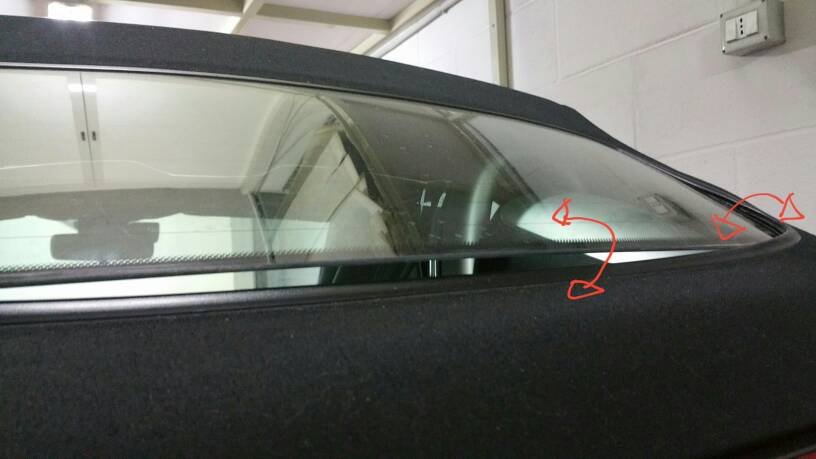

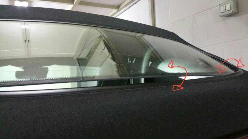

Vedete alla mia capote che cosa è successo!! Si è scollata.. mi hanno detto che devo cambiare tutta la capote!!

Nicofà buongiorno, tu sei stato fortunato e non lo dico ironicamente! il tuo lunotto si è scollato mentre il mio si è rotto. Ti consiglio vivamente di reincollare il lunotto così se striscia non si romperà ma si scollerà - UNA COSA IMPORTANTISSIMA NON APRIRE MAI LA CAPOTE CON OGGETTI DIETRO AL SEDILE! É IL MODO MIGLIORE PER SPACCARE O SCOLLARE IL LUNOTTO!

Il lunotto si è scollato da solo, forse x il caldo.. mi hanno detto che non si può incollare, tu dove hai comprato la capote nuova?

Vedete alla mia capote che cosa è successo!! Si è scollata.. mi hanno detto che devo cambiare tutta la capote!!Visualizza allegato 144197

prima di cambiare proverei ad incollare con le colle mastice trasparenti sono molto resistenti quindi forse risolvi . metterei una striscia di " cristal " della soudal oppure della bostik certo mettendo delle aste di legno all'interno della macchina per far aderire al massimo il vetro alla stoffa . provaci intanto buttata per buttata !!!
