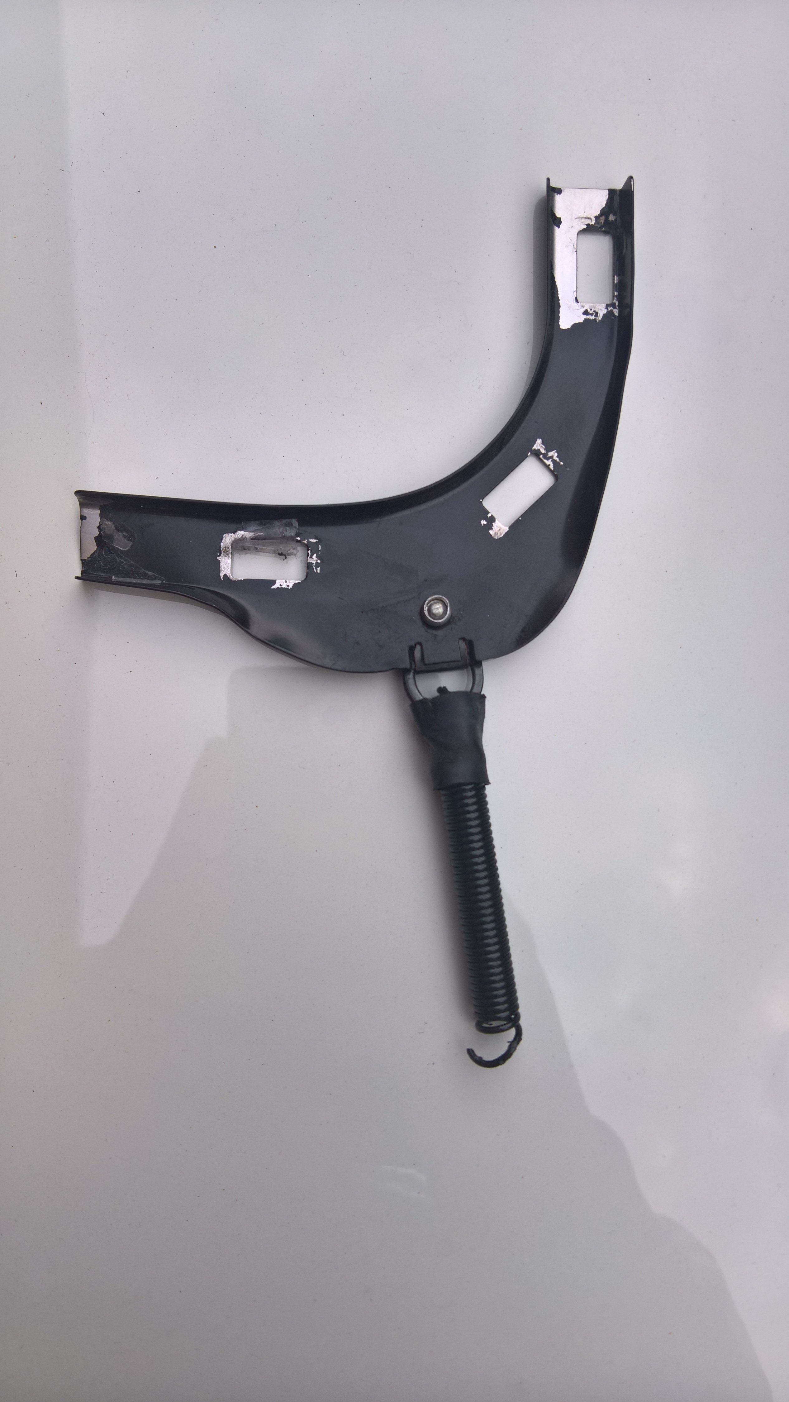

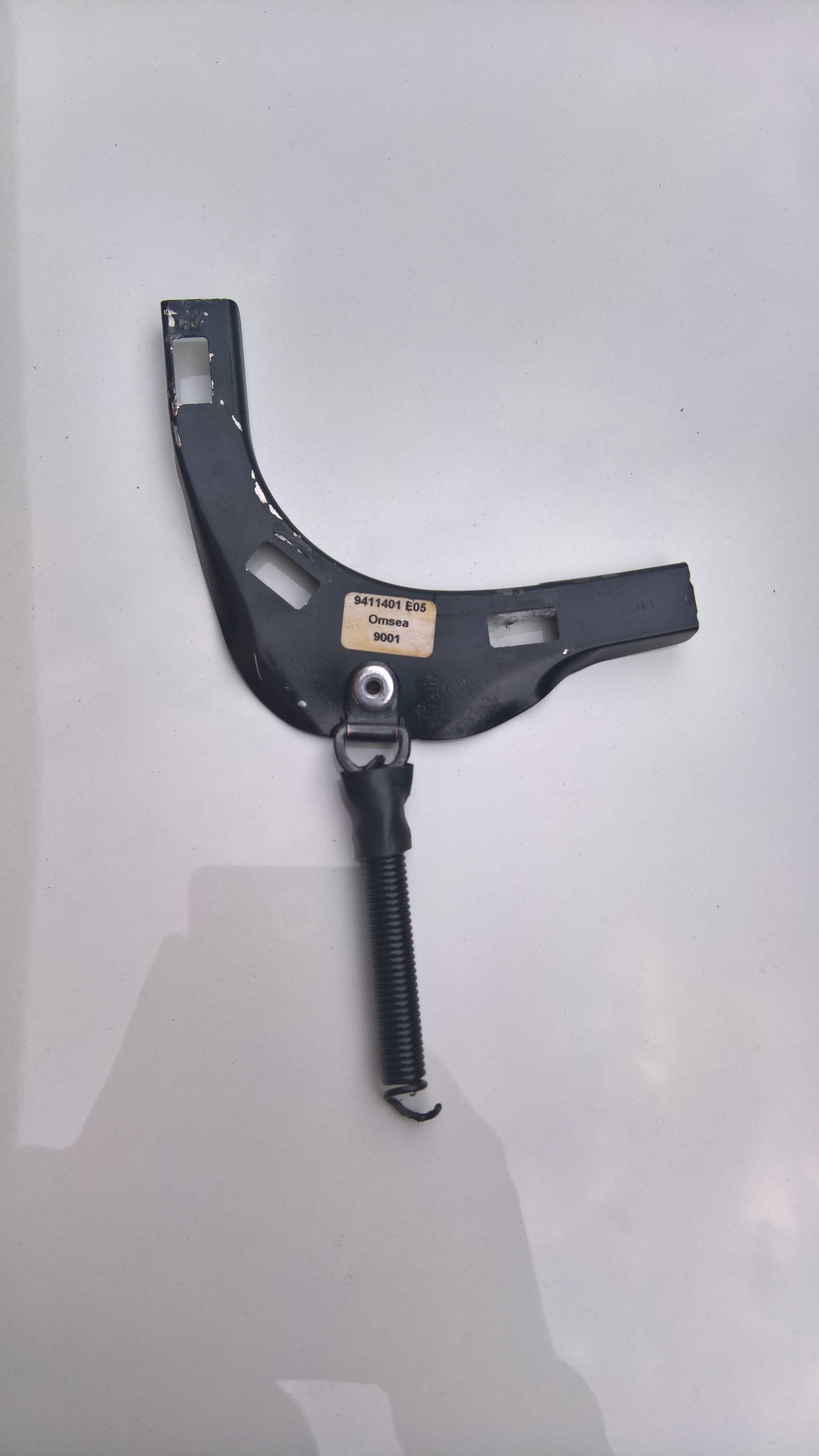

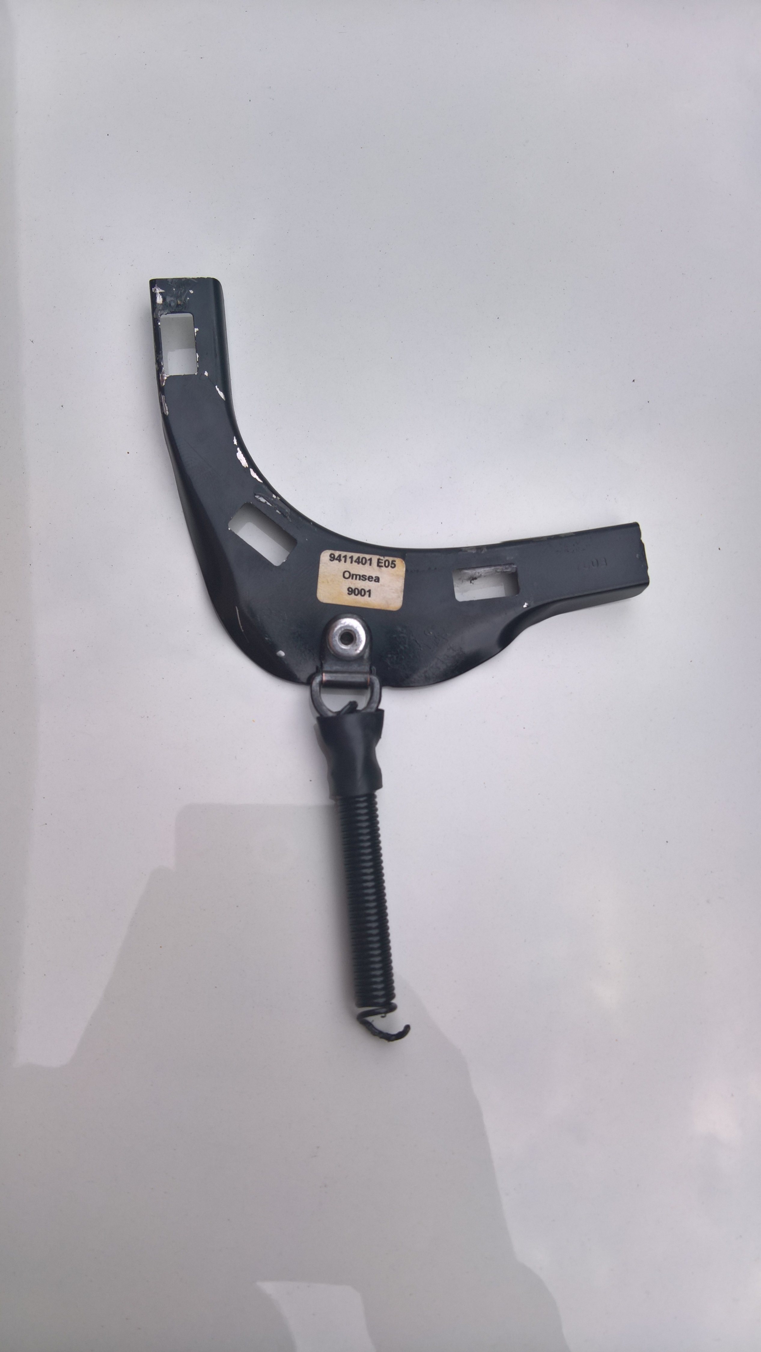

  • In fase di chiusura, in particolare quando l'ultimo arco posteriore deve sollevarsi per permettere la chiusura del coperchio, il lunotto sembra "incastrarsi" tra l'arco e i rollbar e la capote si blocca (a volte mi ha dato l'impressione di frantumare il lunotto, terrore). Se rilascio e premo subito dopo il pulsante di chiusura, la capote si risveglia e si chiude. Da qualche mese ho imparato ad aiutare la chiusura sollevando il lunotto e il problema non si è più presentato. Ho notato che il lunotto, nella sua parte superiore negli angoli, ha due L (una per angolo) la cui funzione un po' mi sfugge, ma credo servano a tenere il lunotto in tensione con la capote. Ecco questi due supporti si staccano di continuo (a volte li trovo staccati nel vano capote) e hanno una molla che non si sa dove si deve attaccare. Ho trovato un solo utente che parlava di questi due supporti a 90° ma non ha ricevuto risposta. Mi sapete dire che funzione hanno? Secondo voi sono loro i responsabili del bloccaggio capote in fase di chiusura?

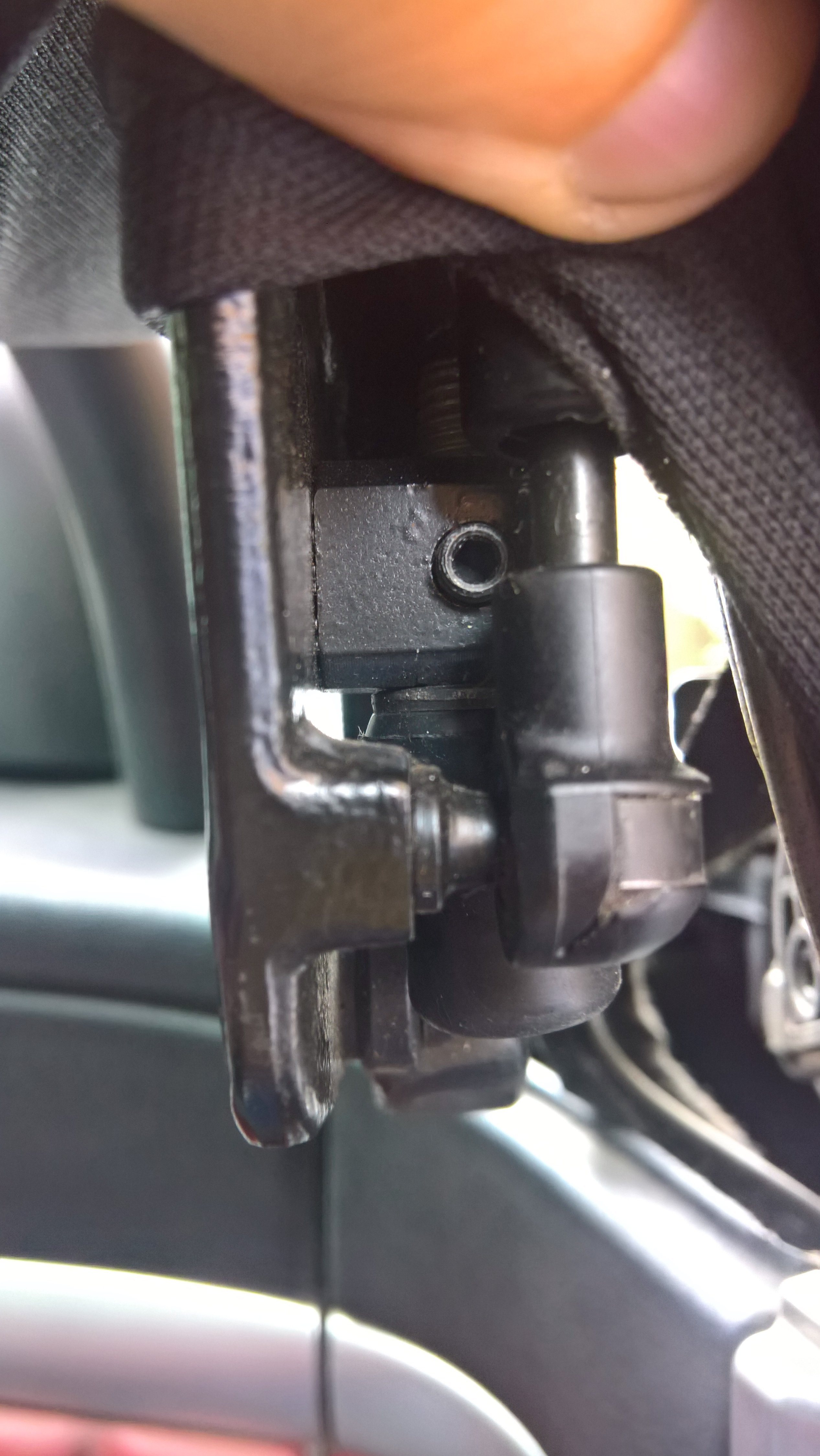

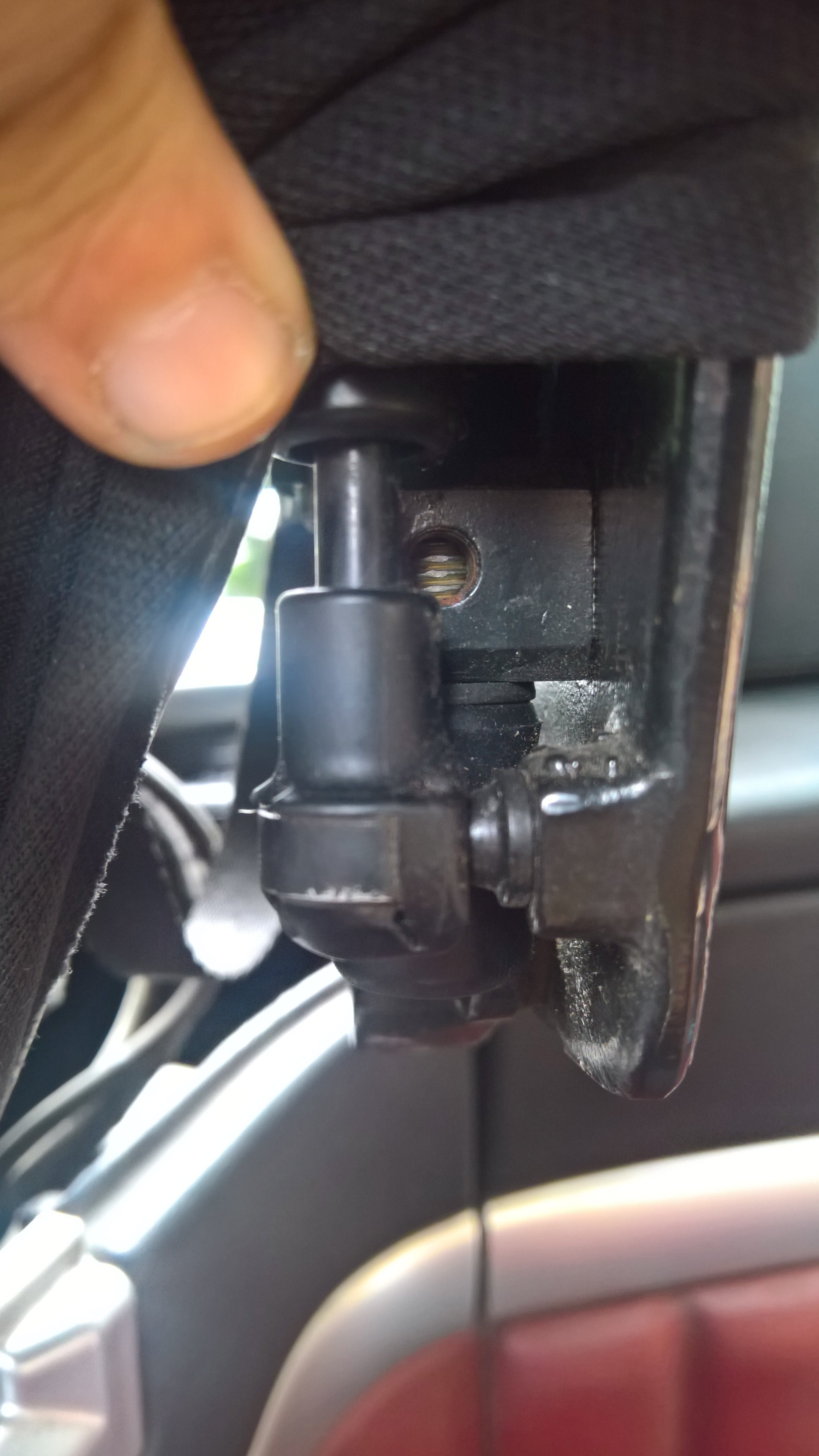

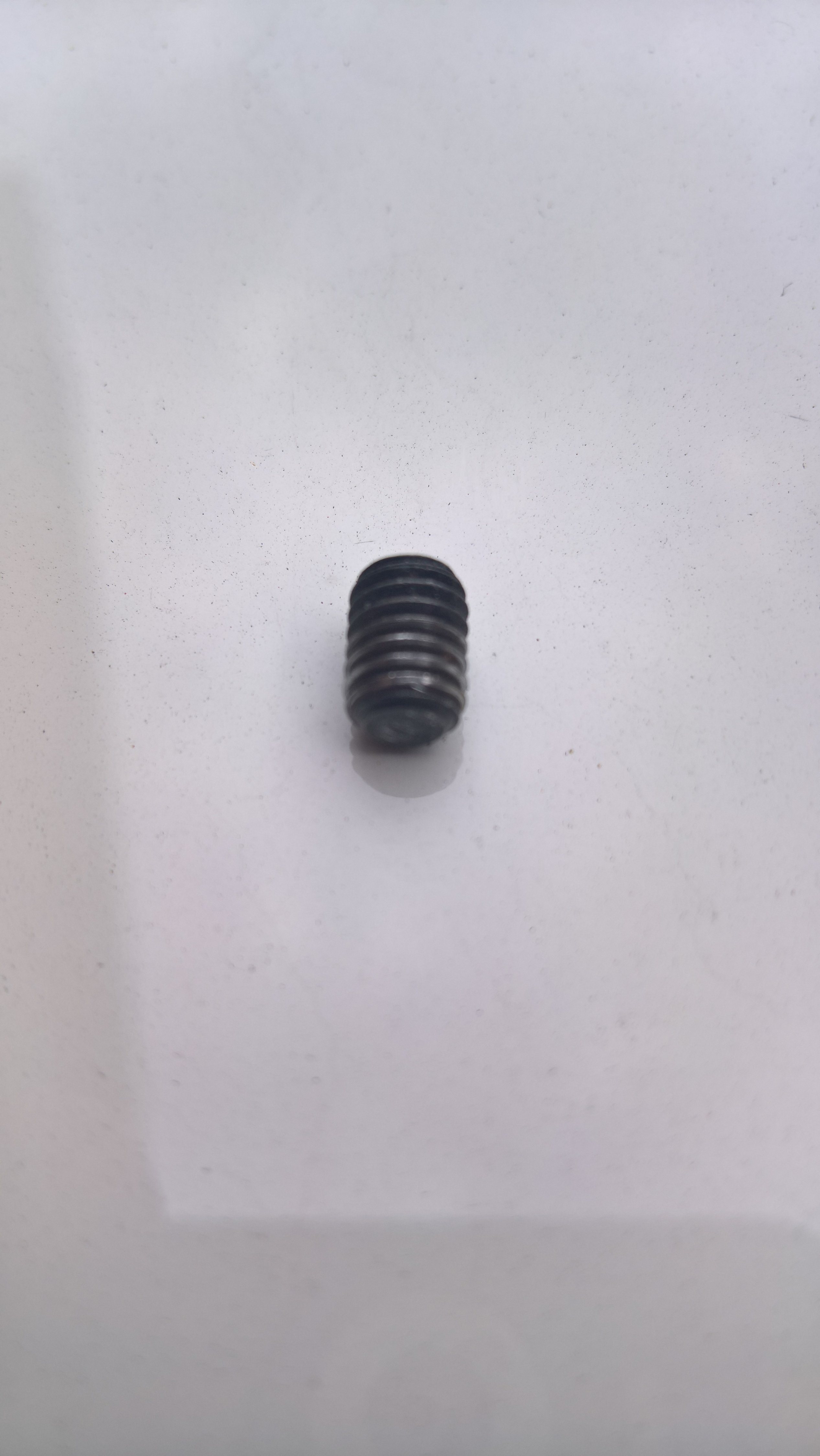

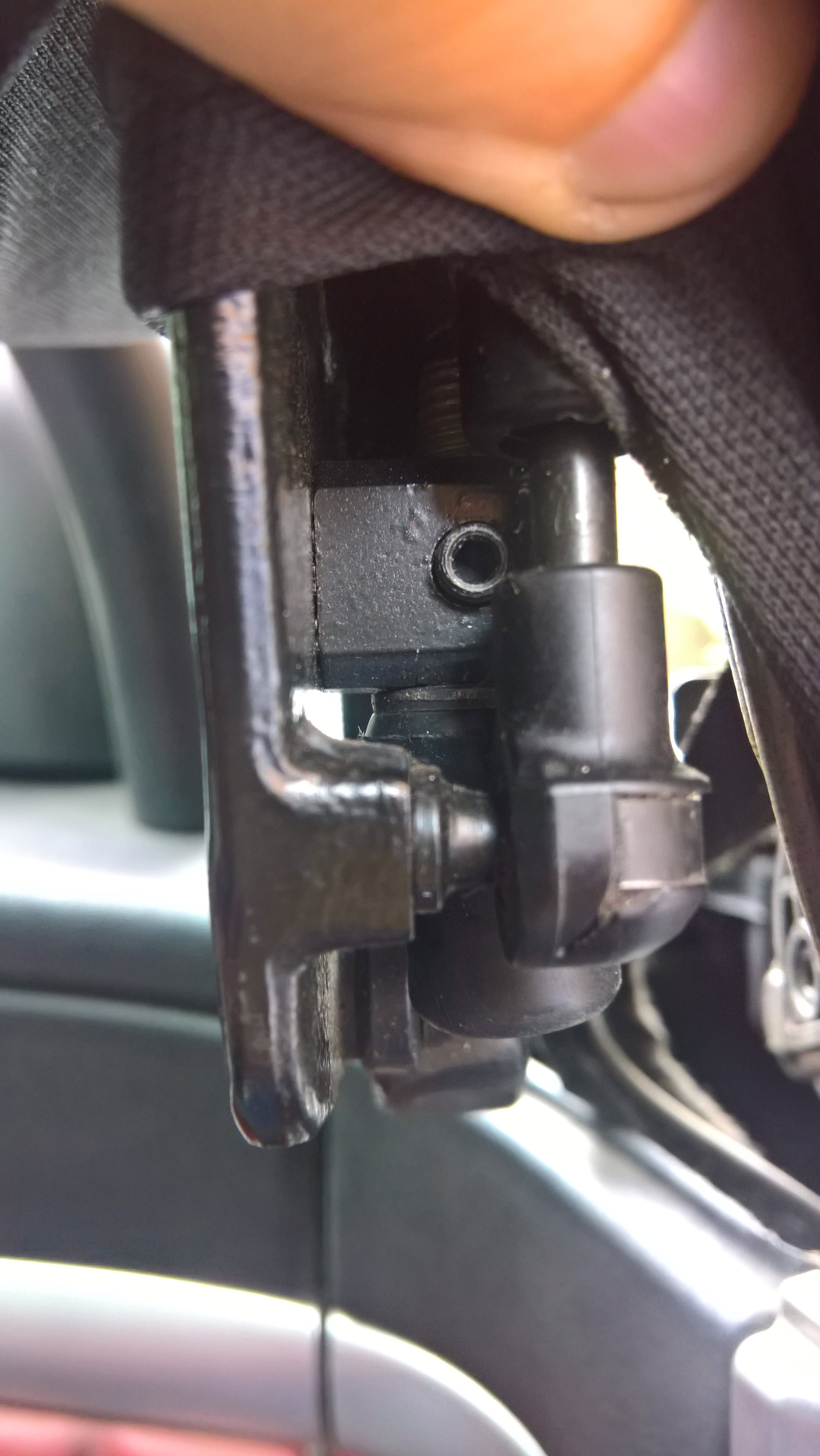

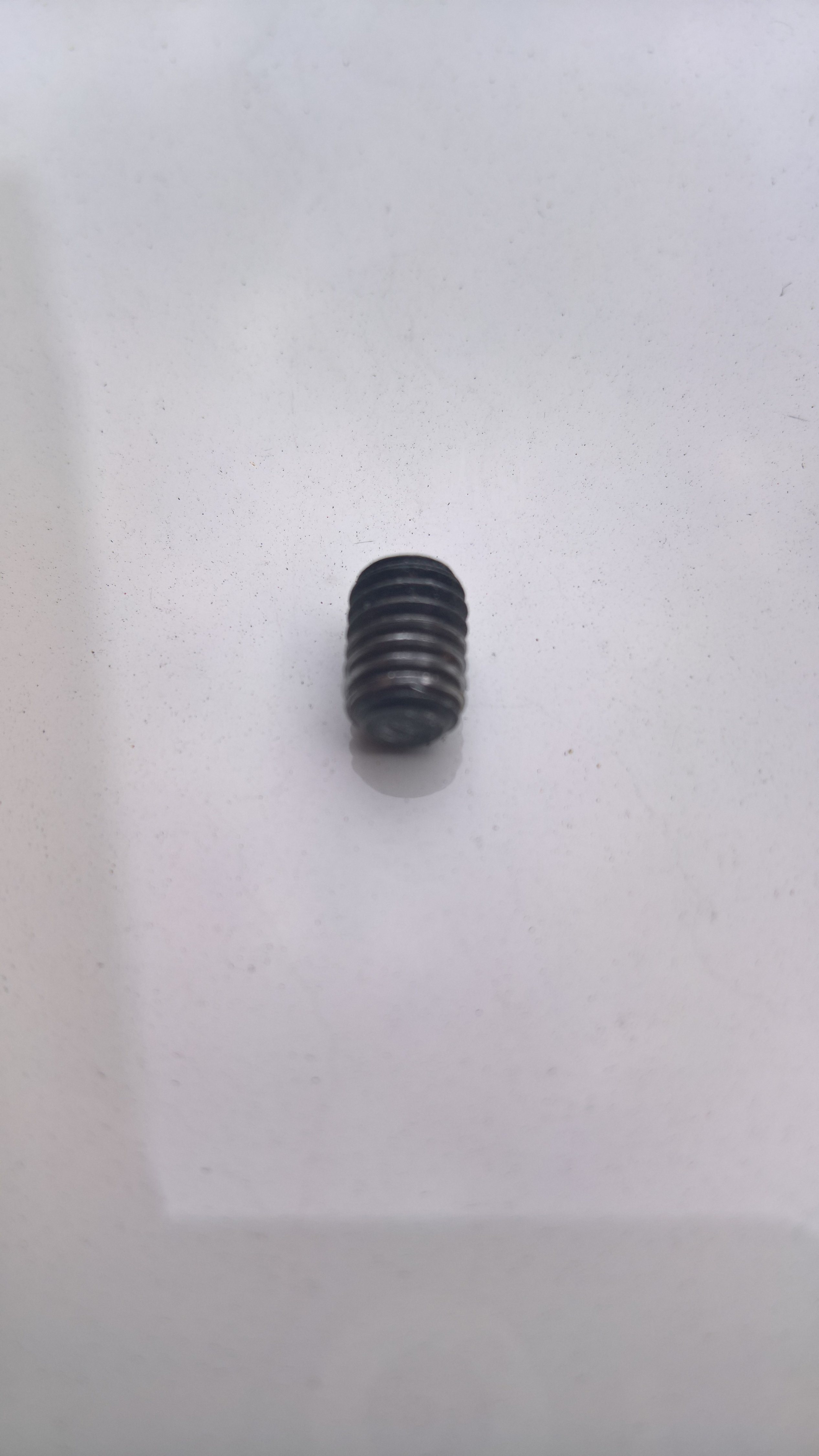

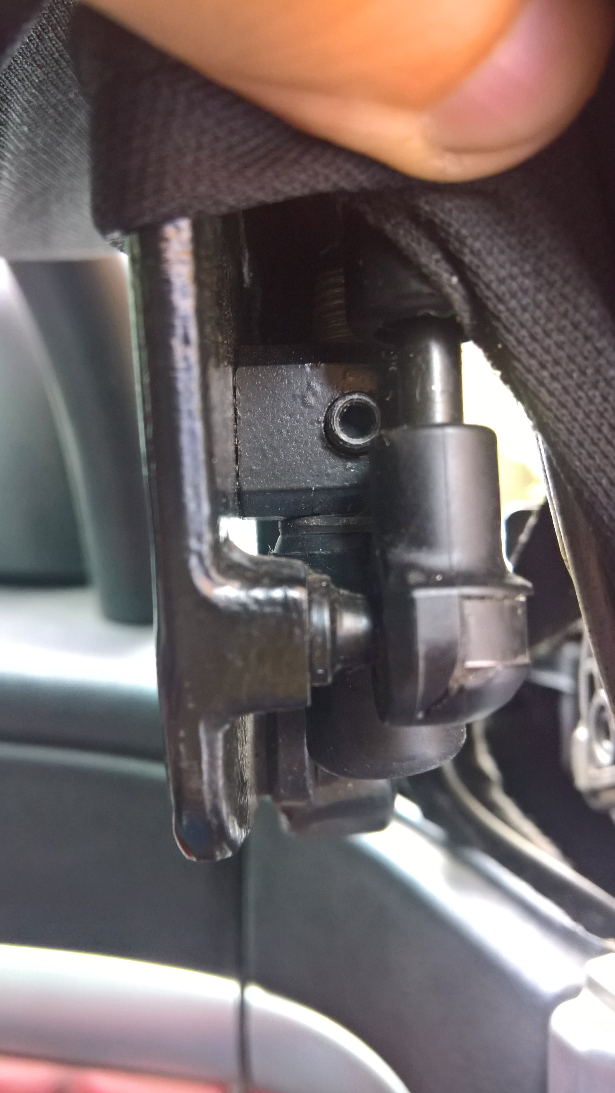

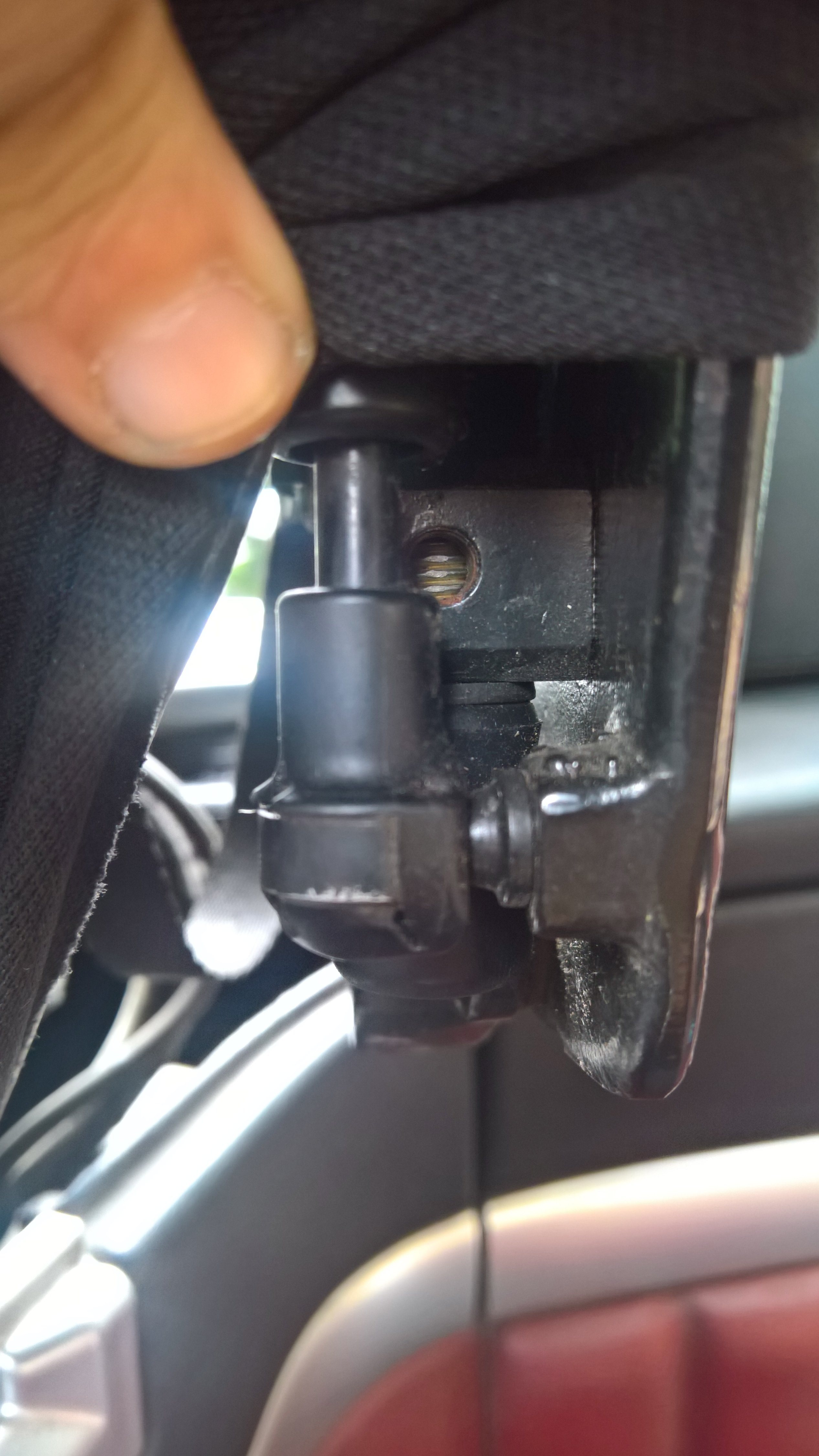

Aggiornamento. Stamattina ho deciso di controllare lo stato dei gommini e...sorpresa, nel lato dx (dove si verifica il problema) manca il fermo dell'asta del gommino (nell'immagine), invece a sx c'è.
Il gommino del lato sx comunque era abbastanza deformato, non so se si vede dalla foto. Quello del lato dx non tanto, peccato che è quello dove si verifica il problema.

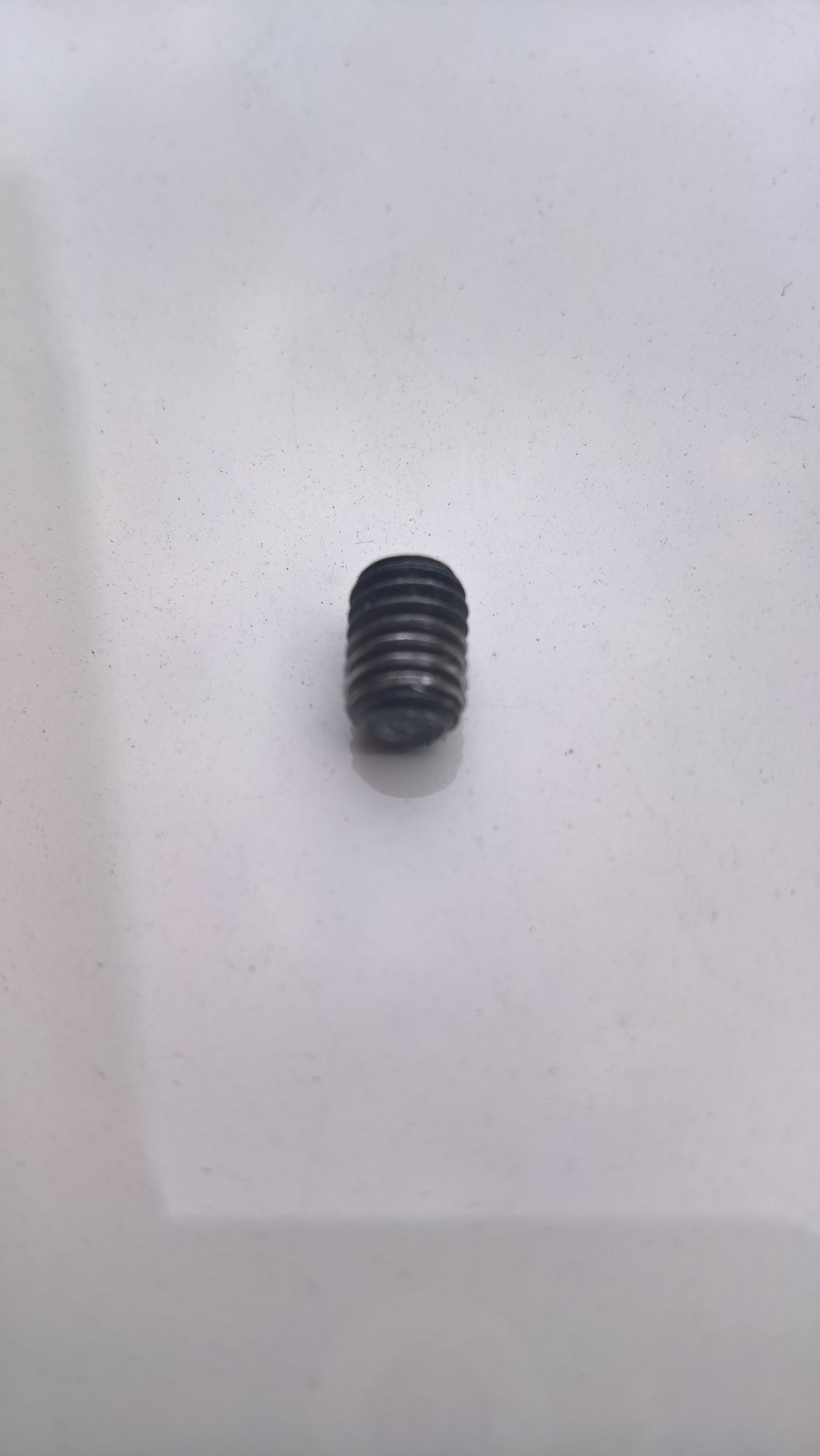

Comunque ho provato a svitare il fermo dell'asta del gommino da sx per metterlo a dx.
Ho fatto un giro di circa 3/4 km prendendo qualche buca e la capote si è smollata ugualmente (sempre lato sx). Immagino che a questo punto non sia questo il problema, però sarebbe meglio trovare ugualmente questa vite vero? Che funzione ha? Dove posso trovarla secondo voi?

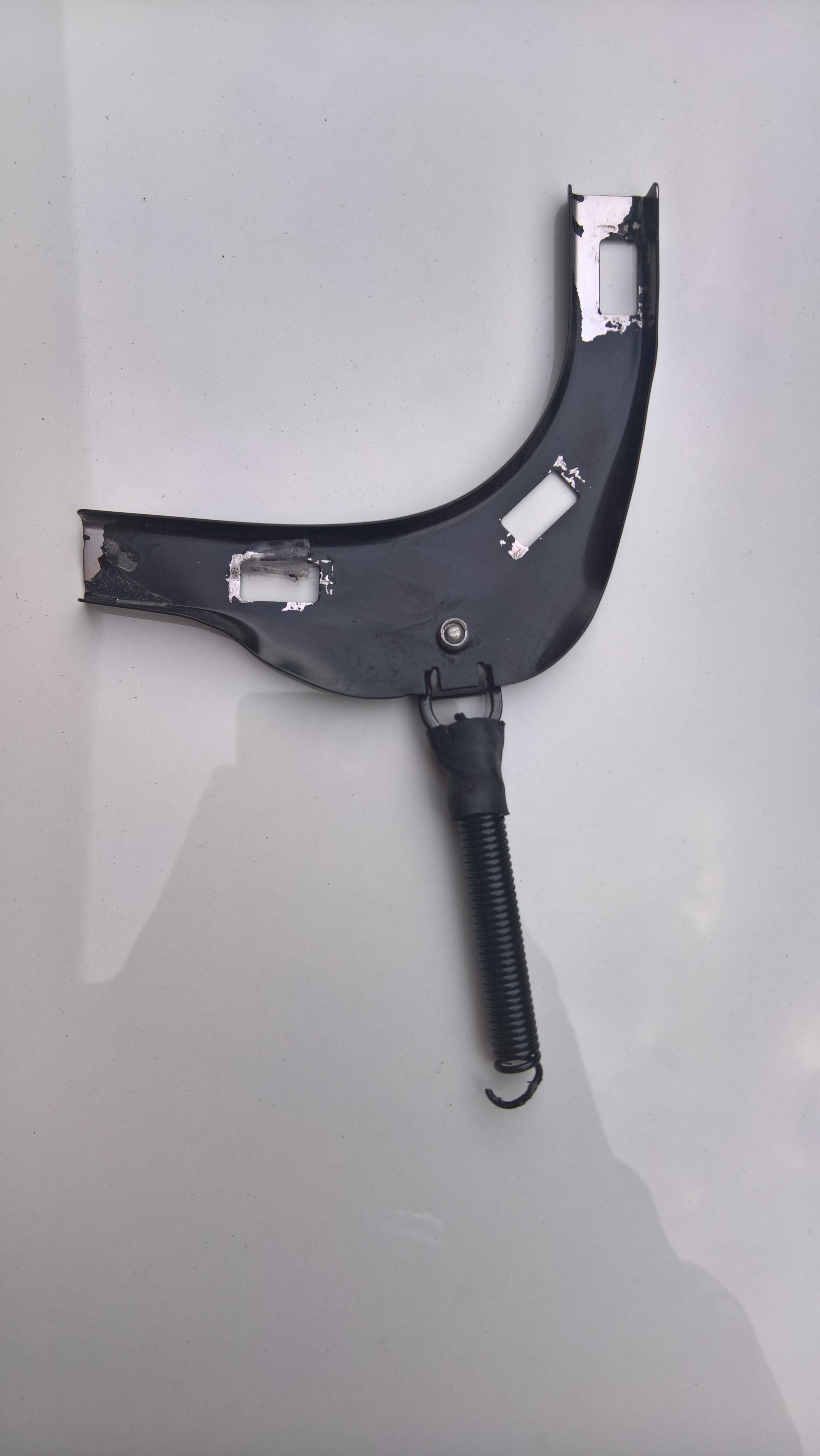

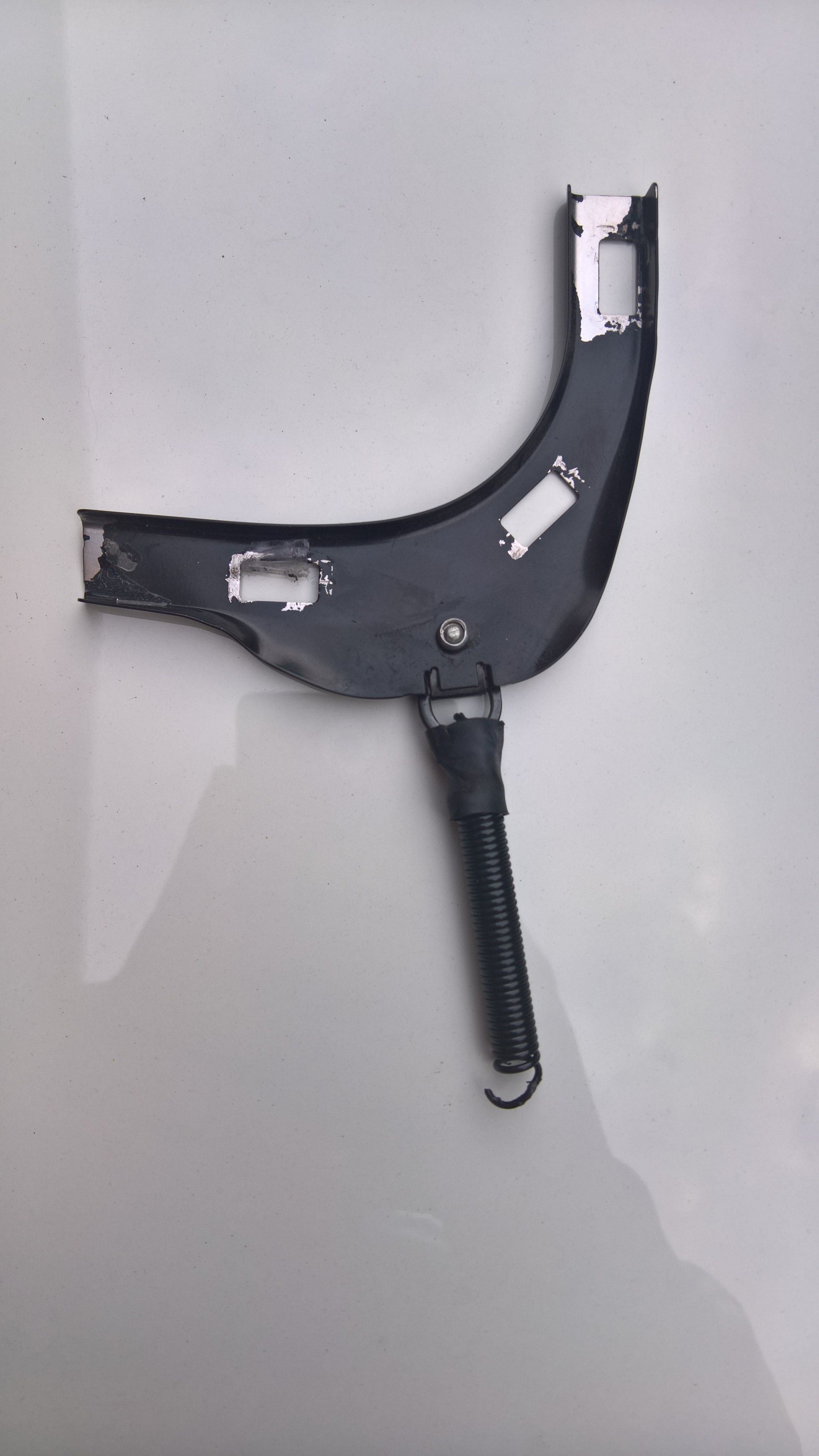

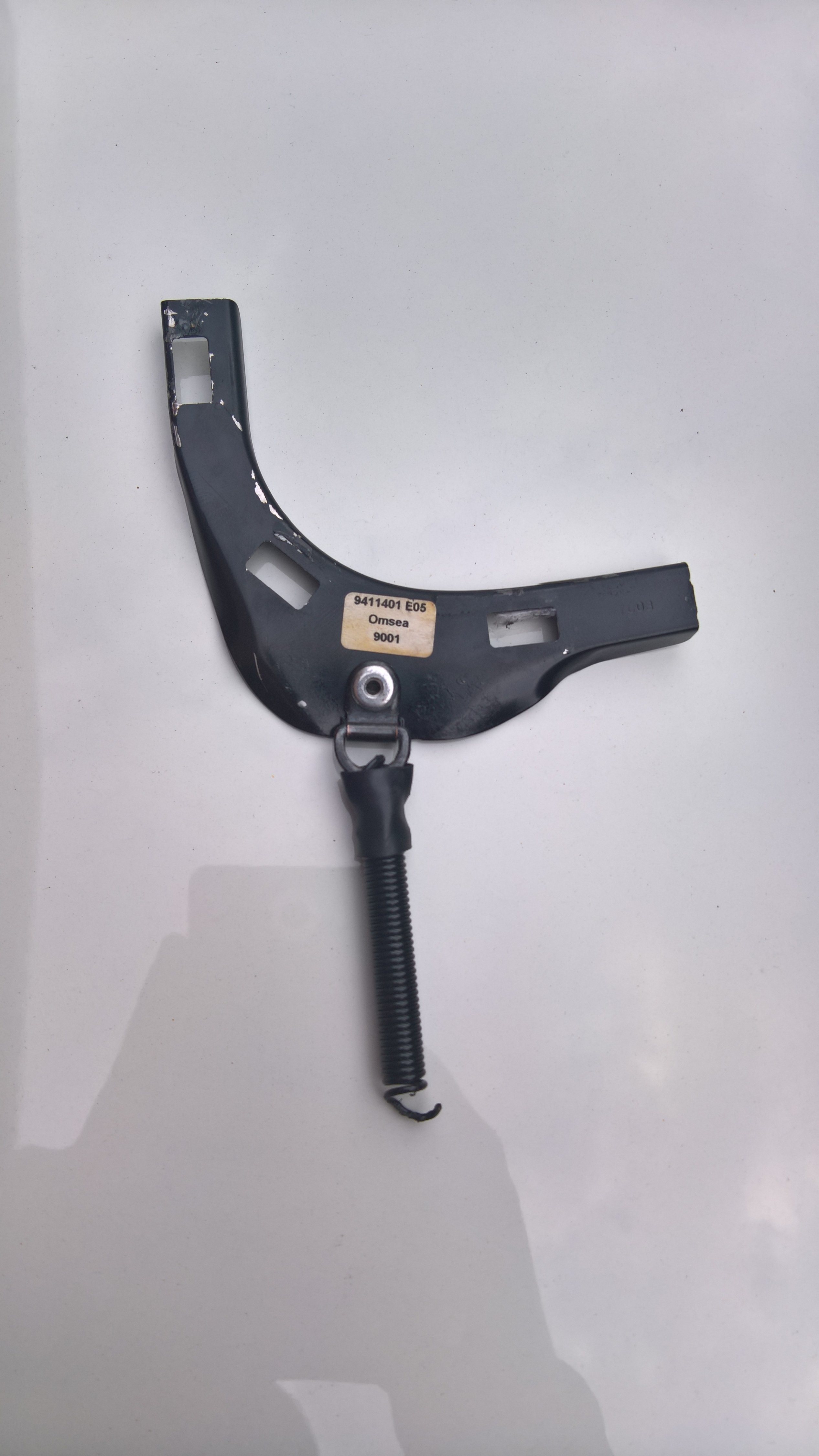

Invece per quanto riguarda
ho deciso di fargli le foto per farvi capire di cosa parlo.

Ho tagliato il gommino lato dx della capote (dove si verificava il problema) e per ora non si è più verificato. Lato sx non sono intervenuto anche se il gommino era visibilmente deformato.

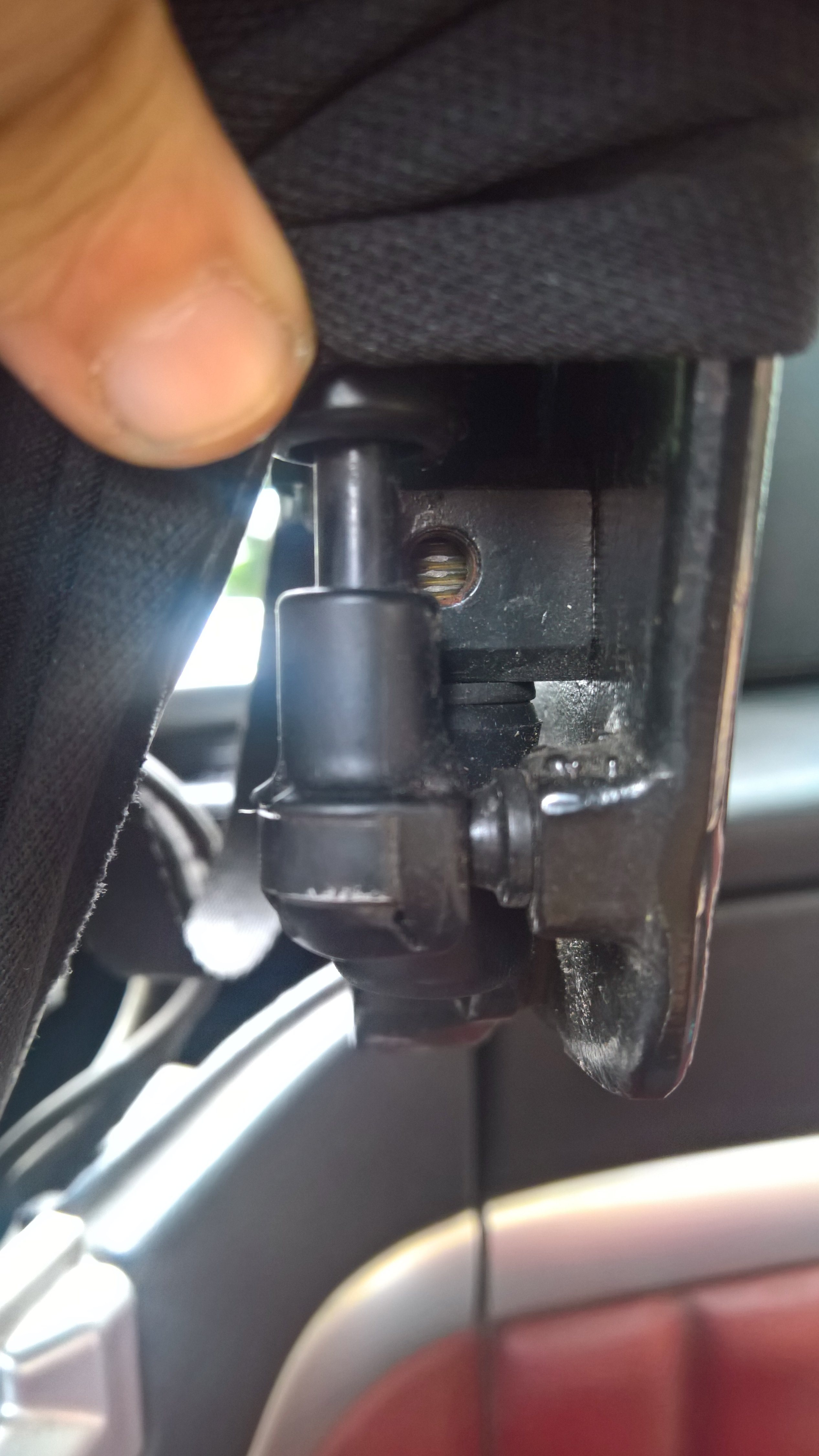

Visualizza allegato 148913 Visualizza allegato 148914
Visualizza allegato 148910
Visualizza allegato 148911 Visualizza allegato 148912

ciao come tutti abbiamo gli stessi problemi ,non sono uno specialista propio no ho visto questi angoli quando ho portato la macchina in alfa hanno ,se non sbaglio hanno la funzione di tenere il lunotto si fissano con delle clips ,se cadono (è successo anche a loro) forse perché o le clips sono lente oppure non incastrate a dovere sono 'da quello che ho visto in alfa sono molto dure da mettere ,loro me le hanno sostituite ,per i gommini la vite serve solo per bloccare il gommino non credo sia vitale anch'io ne ho uno solo . per la lunghezza invece di continuare ad accorciare prova a fare cosi : svita i gommini ci dovrebbero essere due rondelle levale rimetti i gommini e poi guarda se sgancia !!! in bocca al lupo
