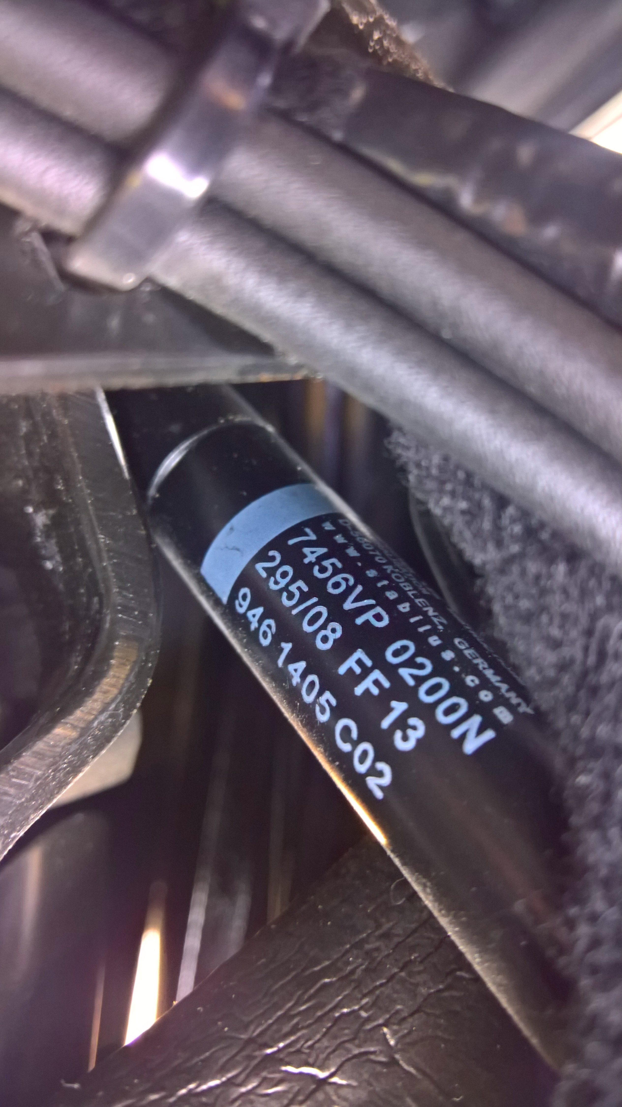

Ciao Charles. Ho controllato poco fa e sono quasi sicuro che siano quelle da 200N quelle da sostituire. Allego la foto!
Ora devo solo capire in che posizione mettere la capote per la sostituzione

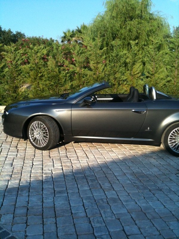

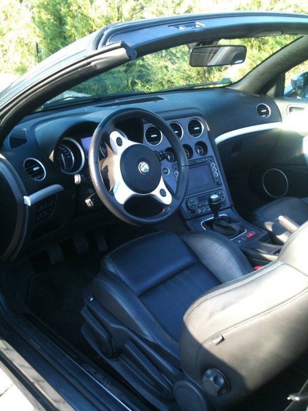

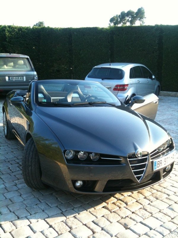

Ciao è quella che vedi nel mio avatar comunque eccola!!!!! fammi sapere del risultato visto che sto ancora aspettando che il garage mi chiami per sostituire le mie molle !!!

Ciao Charles. Ieri ho sostituito le mie da solo e ci sono riuscito. Risultato molto più che positivo, la capote non striscia più sui rollbar, è una soddisfazione vederla aprirsi/chiudersi cosi! Sono molto contento. Le molle a gas che ho tolto erano molto scariche, soprattutto una delle due! A questo punto anche i supporti a L del lunotto non dovrebbero più sganciarsi, anche se uno dei due faccio molta fatica a farlo rimanere stabile.
