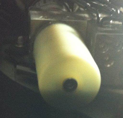

Purtroppo non trovo indicazioni sulla capacità dell'impianto, in rete e non ho manuali d'officina dove vedere la quantità e dove "studiare" come fare la sostituzione....tu/voi che lo avete fatto, avete qualche dritta/indicazione/consiglio? grazie!
    35.3 KB · Visualizzazioni: 274
Reazioni: 2000ct
