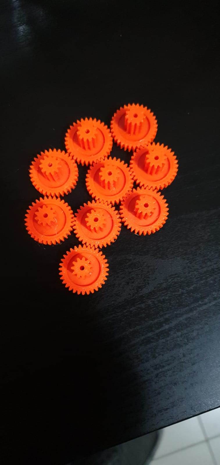

Ciao se vuoi io ho l’ingranaggio che si rompe all’interno li ho ricostruiti uguali e testati con stampante 3d
    66.3 KB · Visualizzazioni: 214
