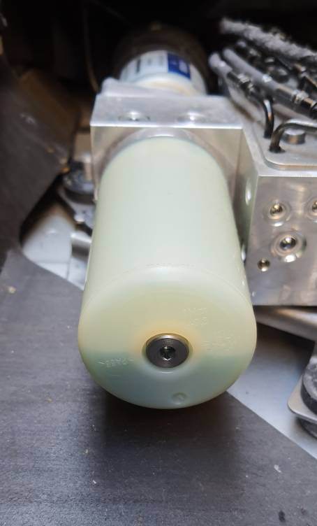

Per il tuo problema inizia a controllare il livello dell'olio bloccando il movimento del copricapote quando questo è in verticale.
Nel vano dove andrebbe ad adagiarsi la capote c'è un tappetino che appena rimosso vedi il motore idraulico e il suo serbatoio.
Per sicurezza ti consiglio di staccare la presione idraulica tirando il gancio posto nel bauletto dietro il lato passeggero.
Smonta i 3 bulloni di fissaggio del motore per poterlo inclinare in quanto la vite di rabbocco è laterale e l'olio rischia di fuoriuscire.
Svitando la vite ( tenendo il motore inclinato ) puoi rabboccare l'olio pian piano fino a raggiungere il livello che è equivalente a metà serbatoio ( vedi foto) .
Chiudilo senza stringere troppo in quanto quest'ultimo è in plastica e avvita i 3 bulloni di fissaggio.
Infine per rimettere pressione al sistema idraulico spingi nuovamente il gancio nel bauletto lato passeggero e prova come va.

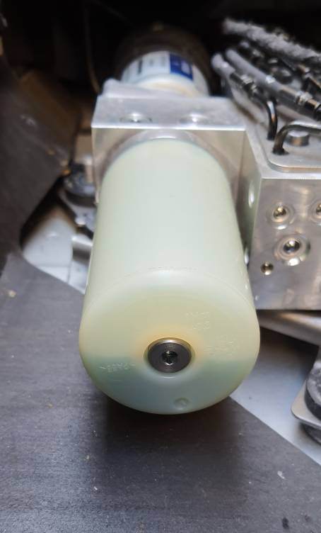

Infine per rimettere pressione al sistema idraulico spingi nuovamente il gancio nel bauletto lato passeggero e prova come va.Visualizza allegato 205471

Se t'interessa ti mando la descrizione di come raboccare l'olio, è più semplice di sostituire le molle[emoji5].
Il solo problema è che per pochissimo olio bisogna comprarne 1 litro.Visualizza allegato Capote Spider 939.pdf
Nella cappelliera( il baule capote intensendoci)ci sono , di memoria, soltanto le molle de baule stesso, non capisco di quale molle parli .
Hai magari una foto?
Il solo problema è che per pochissimo olio bisogna comprarne 1 litro.Visualizza allegato 206139
