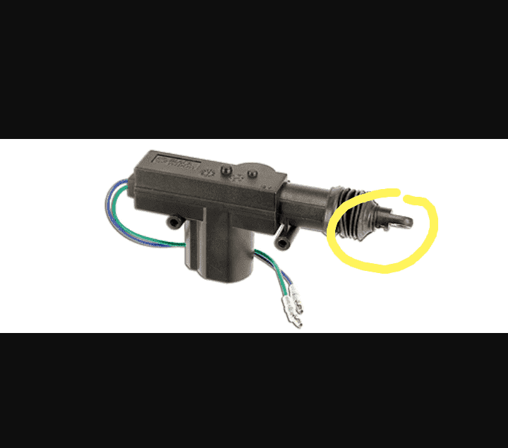

Questo puo' succedere quando una portiera o il baule posteriore non è chiuso bene.
La parte cerchiata è il cilindretto
