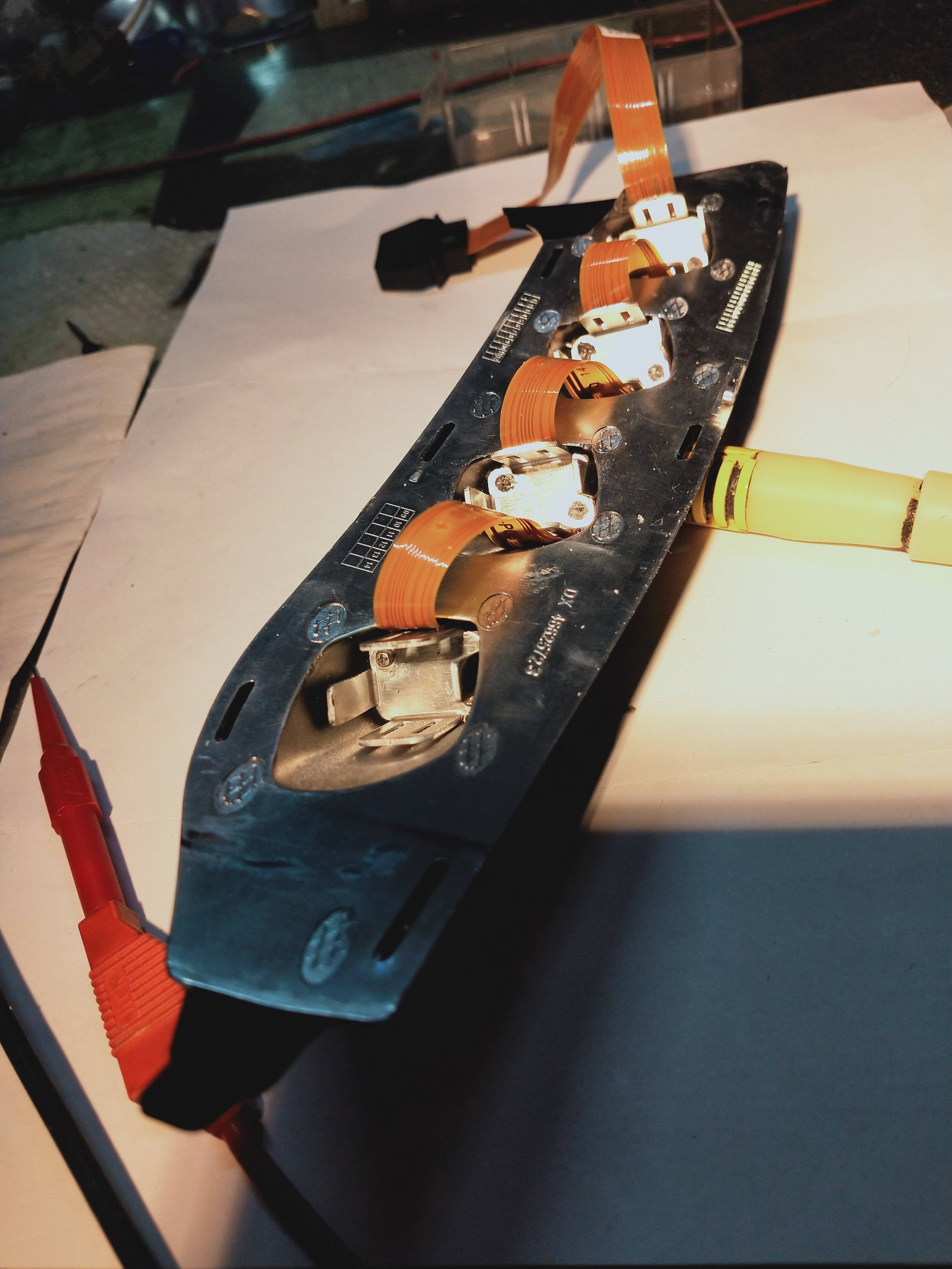

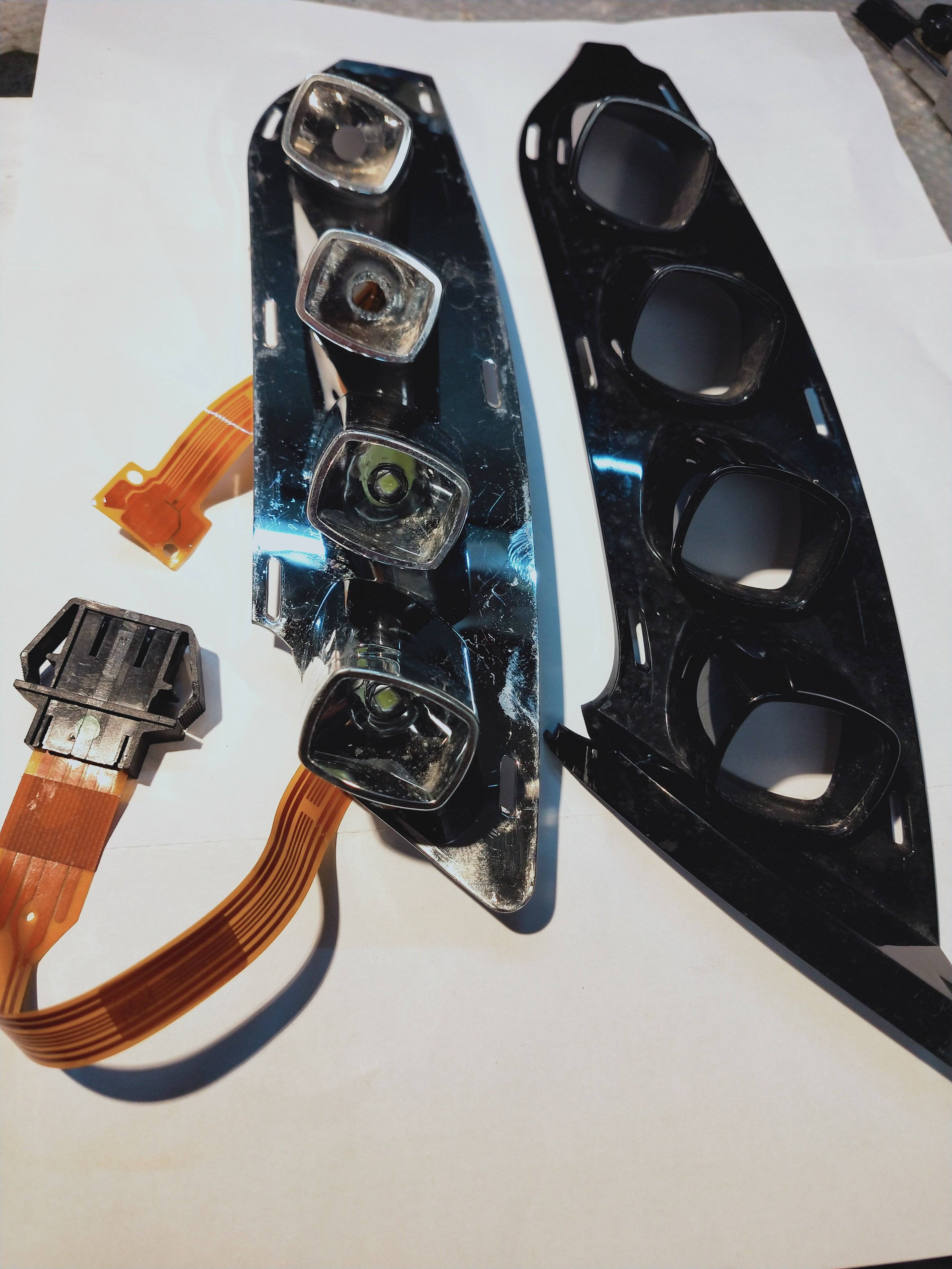

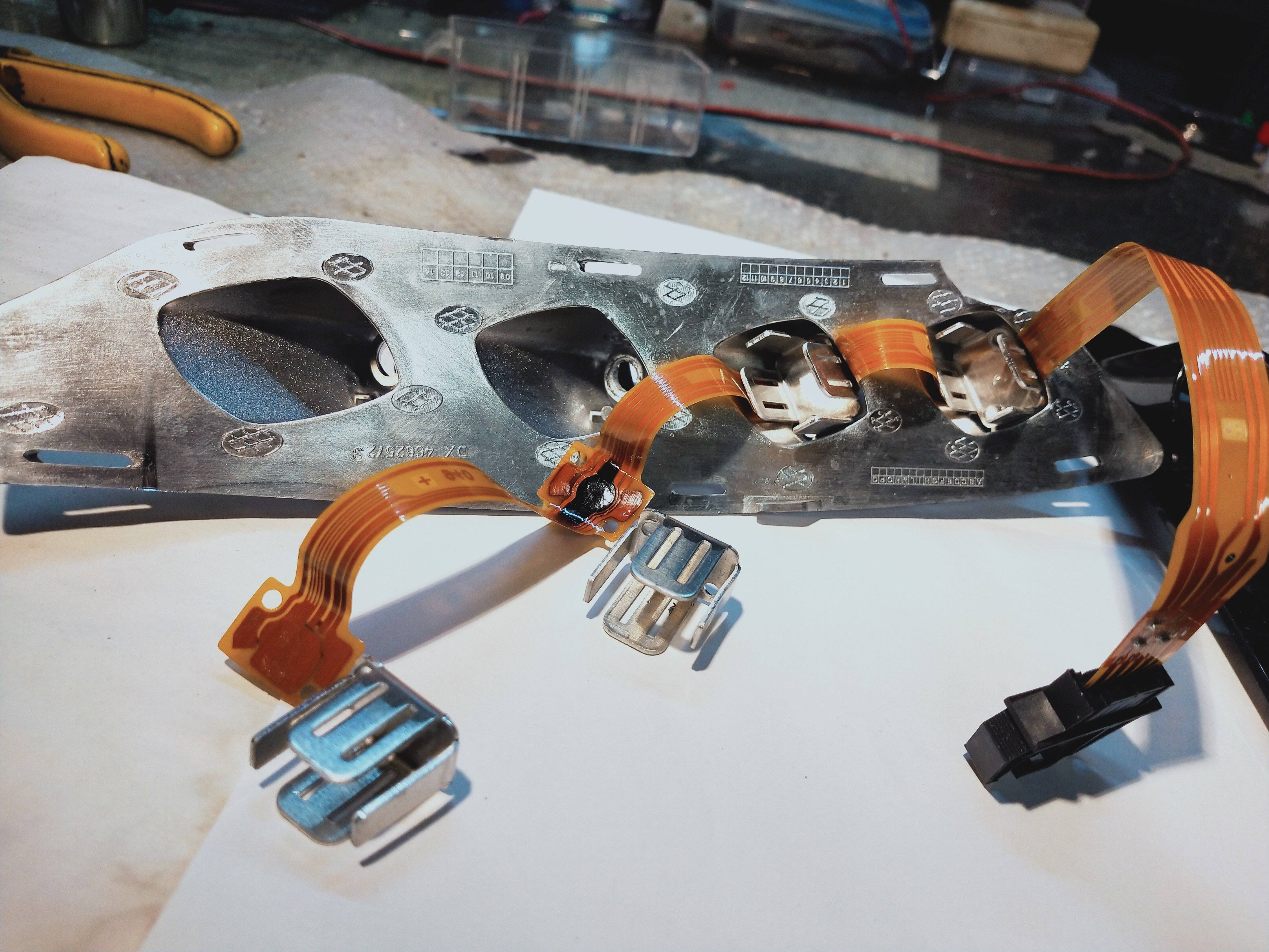

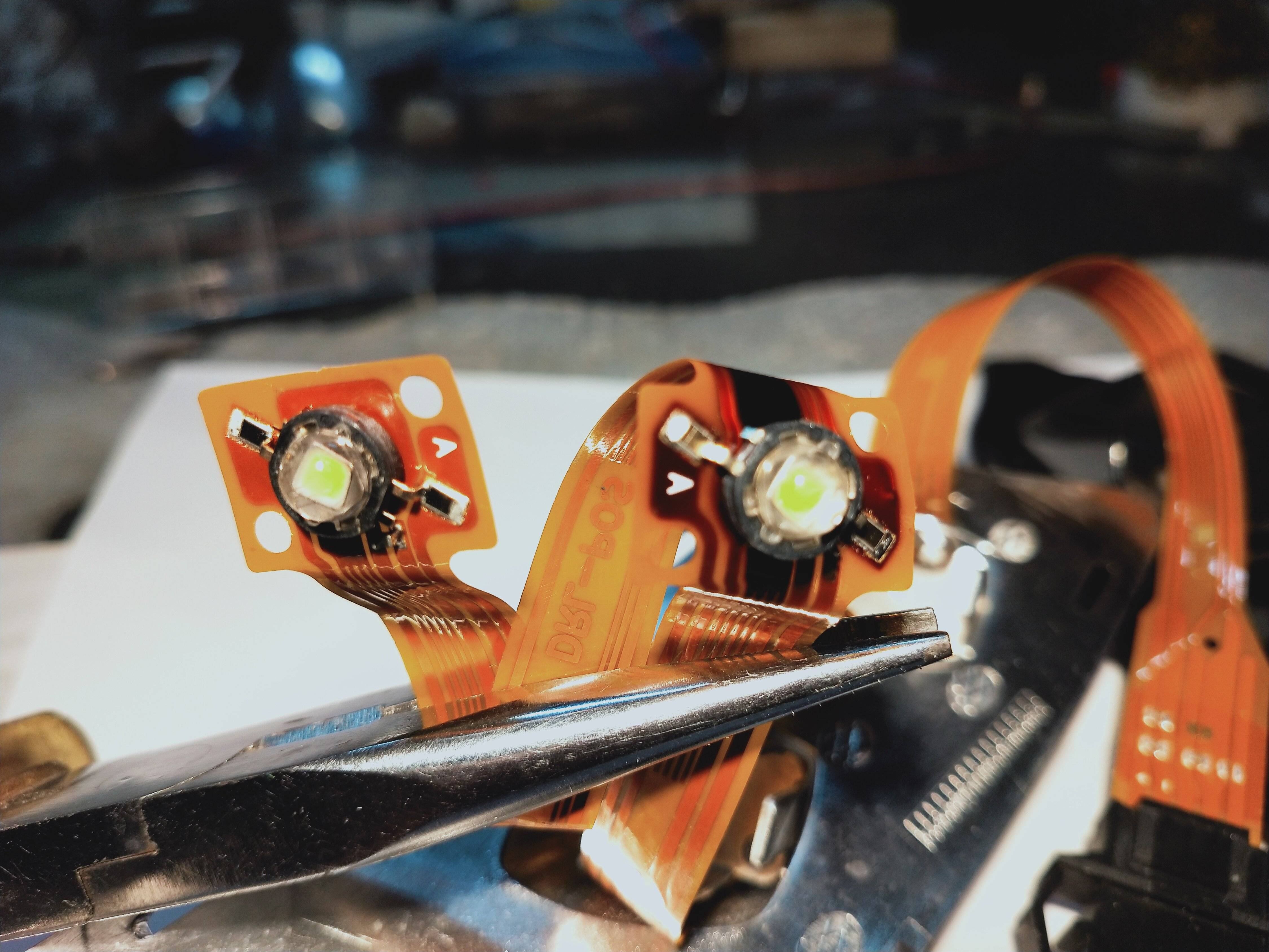

Quello che vedete scomposto, è il modulo led del fanale dx.
Purtroppo il terzo led a salire (lo stesso che è bruciato nel mio fanale) è "cotto"
Nella foto "vista sul retro, potete vedere la macchina scura sulla flat cable, è il led "cotto"; il motivo è semplice...il radiatore era "incollato" alla flat e la colla non c'era più. In elettronica si usa una pasta termocondurtiva che provvederò a mettere al posto della colla, ma devo studiare anche un sistema a molla che tenga il dissipatore schiacciato contro la flat perché hanno usato perni di plastica con la testa ricavata a caldo....
Ovviamente basta che si scaldi più del previsto perché si allentino e il dissipatore può distaccarsi

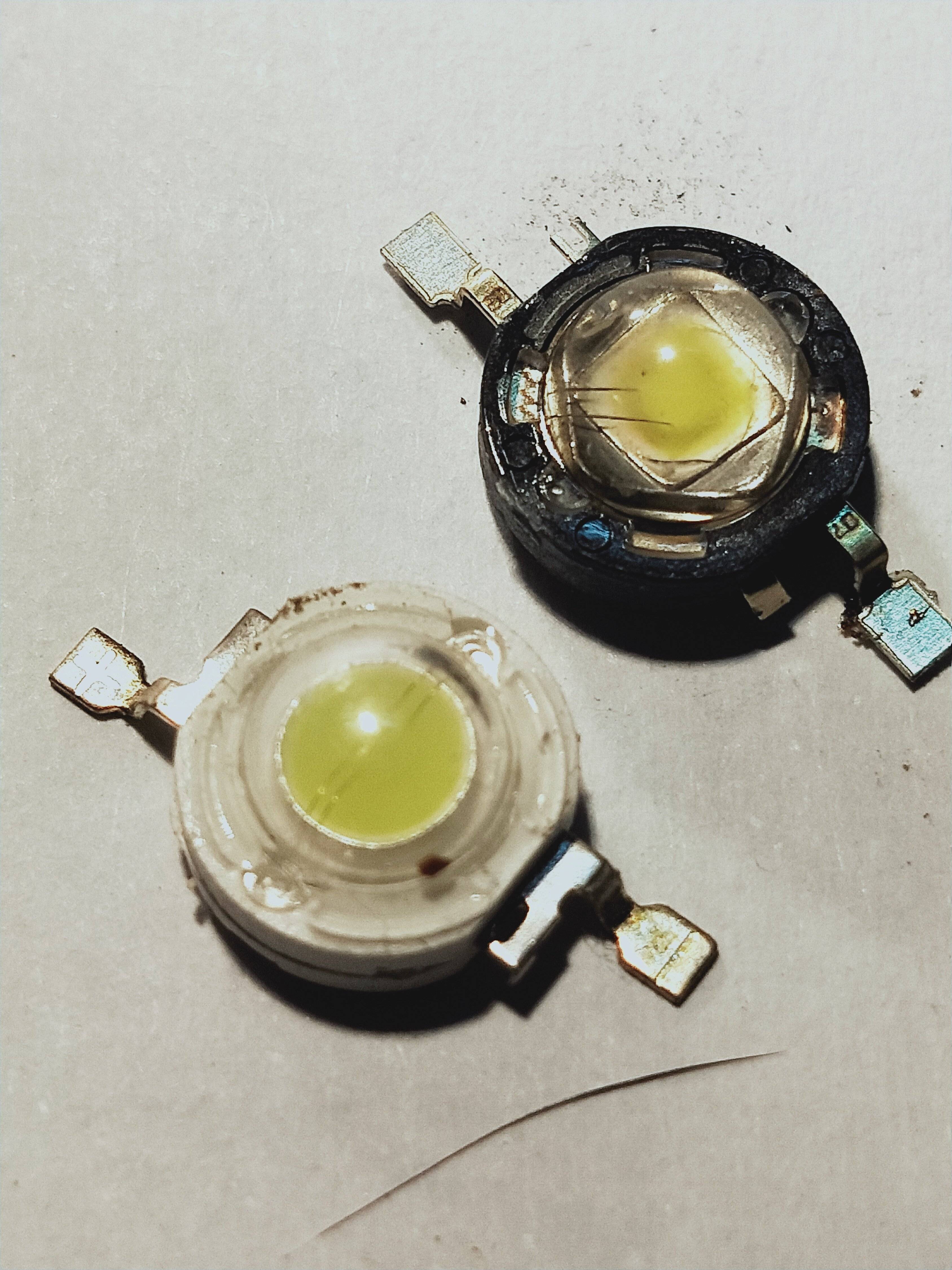

Come potete vedere i led sono saldati alla flat cable e sono facilmente sostituibili.
Un esempio, tutto da provare, è l'uso di led commerciali (presi su "Bangood" a cifre irrisorie) come quello più chiaro in foto (quello scuro è ovviamente quello "defunto")

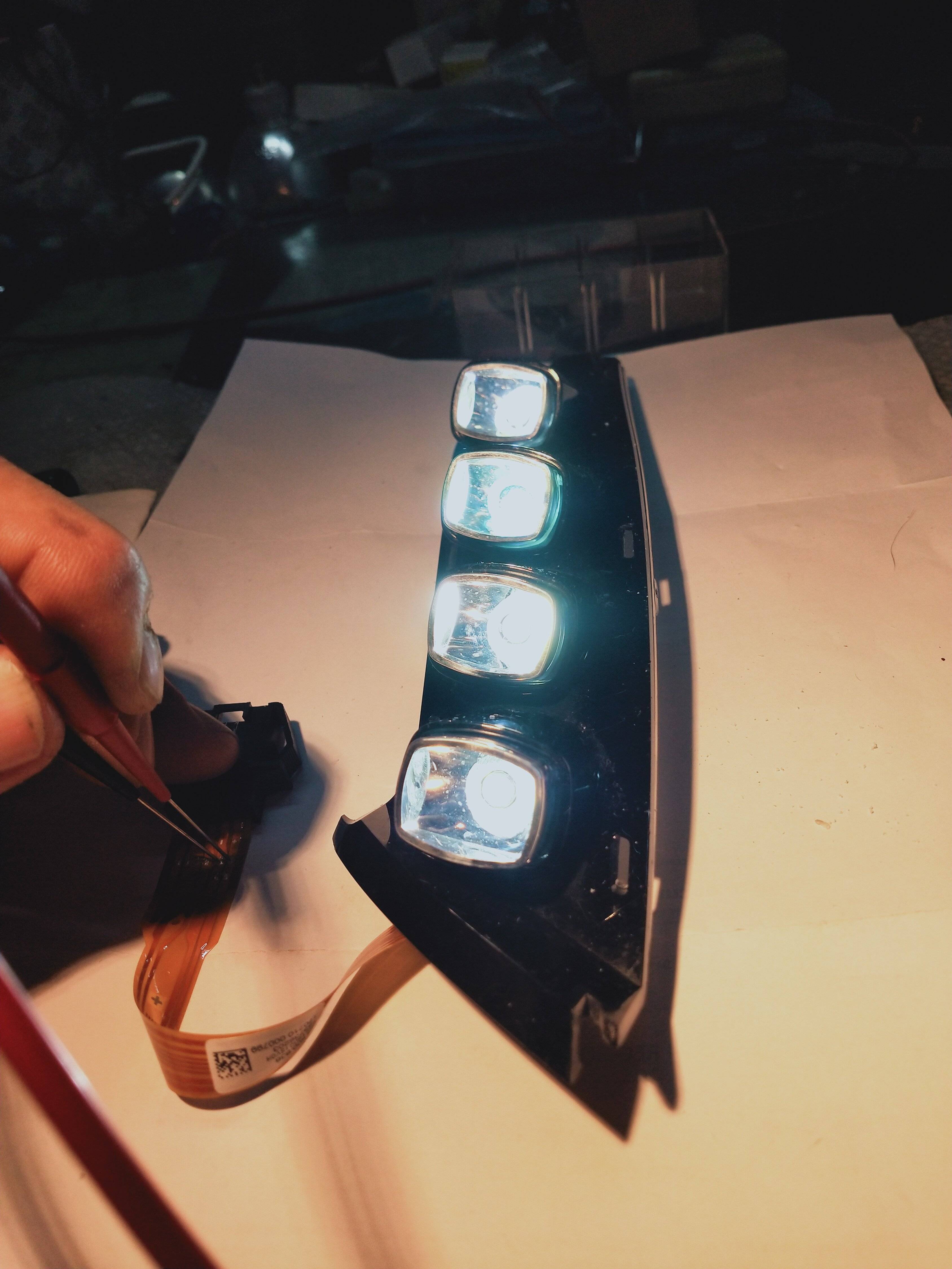

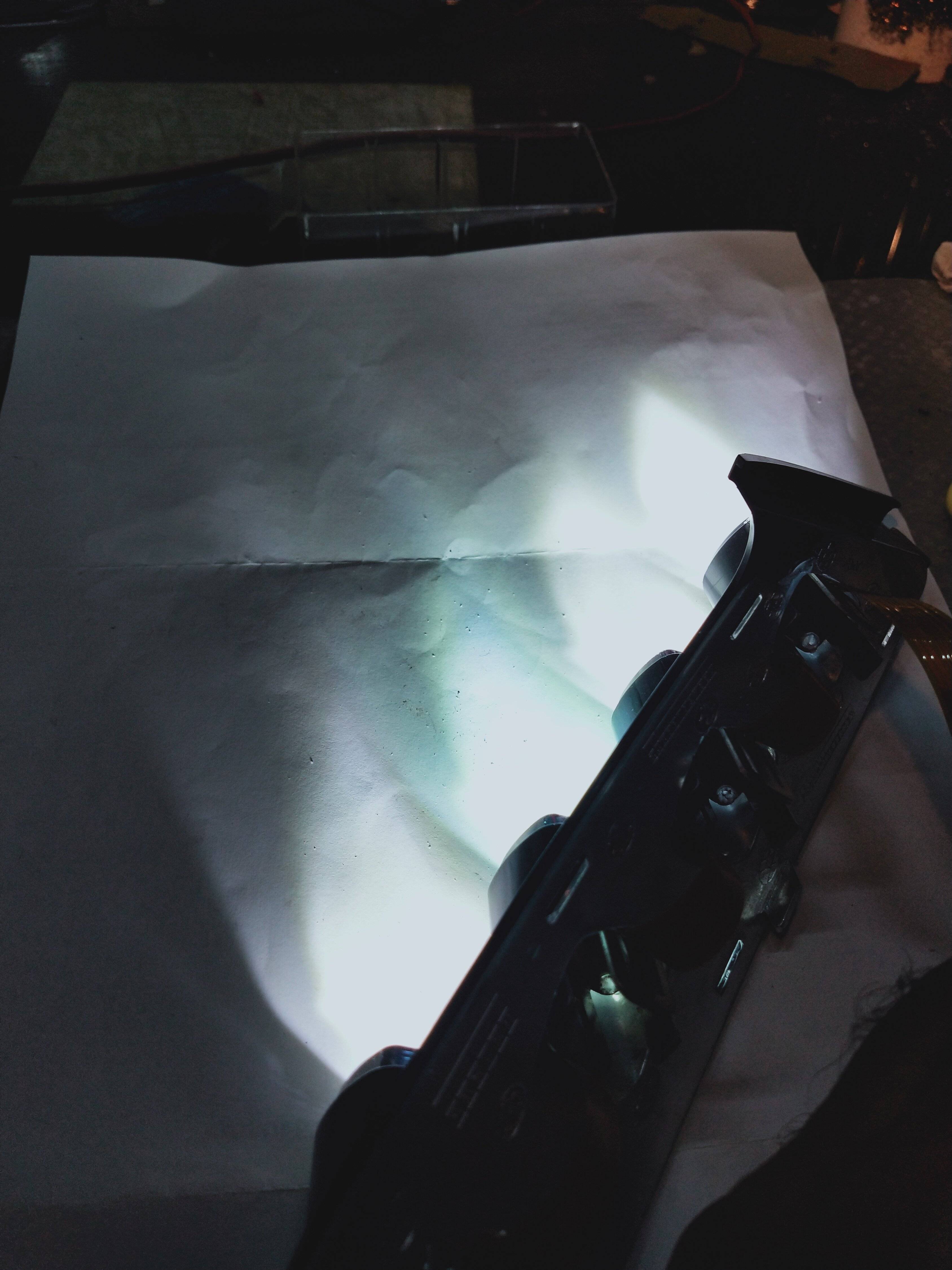

Questo è il risultato finale...
Visto frontalmente non si nota la differenza, ma i led che illuminano la carta bianca sottostante mostrano che quello che ho montato è di 7000 gradi Kelvin mentre gli originali "dovrebbero" essere di 5.500.o 6.000 °K.
Quindi quando si ordinano è bene cercarli del giusto colore
I led originali sono 4700°k, montando un 7000°k vedi chiaramente la differenza. Se trovassi dei 5000°k sarebbero perfetti.
Io ho comprato sia 4700 che 7000 ma i 4700visti accesi assieme sembrano gialli, assolutamente non proponibili.
