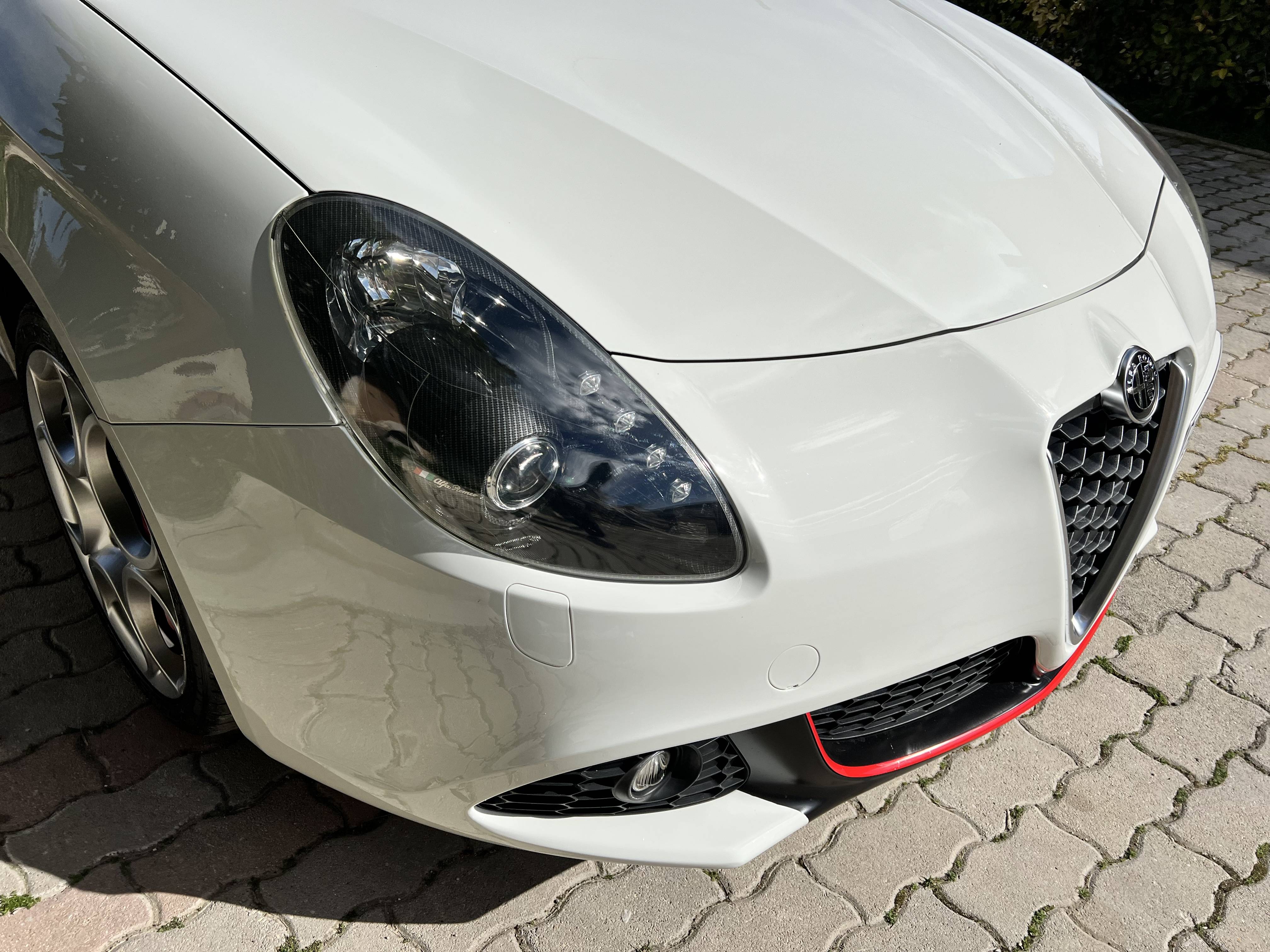

Ragazzi alla fine ho sistemato le luci diurne!!! Ho smontato i fari e li ho portati da un ragazzo che lo fa quotidianamente per tutte le auto e moto…devo dire che ha fatto proprio un bel lavoro!! Ne ho anche approfittato per rifare il look alla mia Giulietta! Gli ho fatto mettere la scocca interna dei fari in Carbon, poi dal carrozziere ho rifatto il paraurti in stile MY2016.
Per favore, tutti i dati...non si sa mai...
Reazioni: None
😂😂😂 è un ragazzo abruzzese. Ha la pagina fb con il nome “Fari SD.87”, puoi contattarlo tranquillamente…è preciso e molto disponibile. Questa è una foto dei fari rifatti. Da notare la scritta Alfa Romeo con la bandierina 🤩
