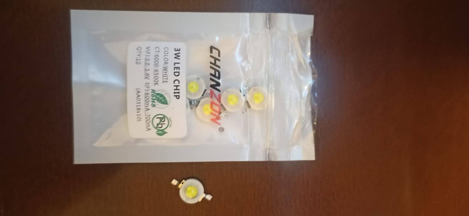

Pensi che puo essere che sono i led che non vanno bene Perché uno per uno vanno collegati al cablaggio non accendono

I led sono messi nella polarità giusta ho controllato bene per testarli tutti collego 9v solo nel + e - del cablaggio? Ma non puo essere che i led che ho preso sono da 3wat ?

Ho messo in serie due pile è testato i led uno per uno però naturalmente non basta per tutti proverò come dici tu con una da nove ma i led quindi pensi che vanno bene li ho presi su amazon

Se li hai chiesti- da 1 watt, non vedo perché ti debbano avere mandato materiale da 3 watt
#458
Sono da 3 ho sbagliato io sono piu luminosi ma non penso che questo il problema
Come ti ho già detto, all'accensione, DEVE accendere i led, che rimarranno accesi alcuni secondi, poi la centralina emetterà 2 o 3 veloci lampeggi e poi si spegne per proteggere il circuito dall' assorbimento eccessivo che sta rilevando. Se non li accende affatto, c"è altro...
Il fatto che siano da 3 watt porta un assorbimento 3 volte superiore, l"equivalente di avere un led in cortocircuito nel collegamento in serie.
Consiglio di metterci i led giusti, perché altrimenti dovresti mettere in serie al + di alimentazione una resistenza calcolata per generare la giusta caduta di tensione e portare l'assorbimento a valori accettati dalla centralina,
ma non è tanto questo, il problema, bensì i dissipatori di calore che sono già critici così come sono, figuriamoci il risultato che verrà fuori con una potenza maggiore da dissipare.

Sei stato gentilissimo ho risolto dopo vari tentativi ho capito che la pista è in serie ma non con tutti i led nello stesso verso ma alternati in pratica i due bruciati non potendo testare la polarità andavano montati al contrario oggi con calma ci sono arrivato grazie mille ancora
