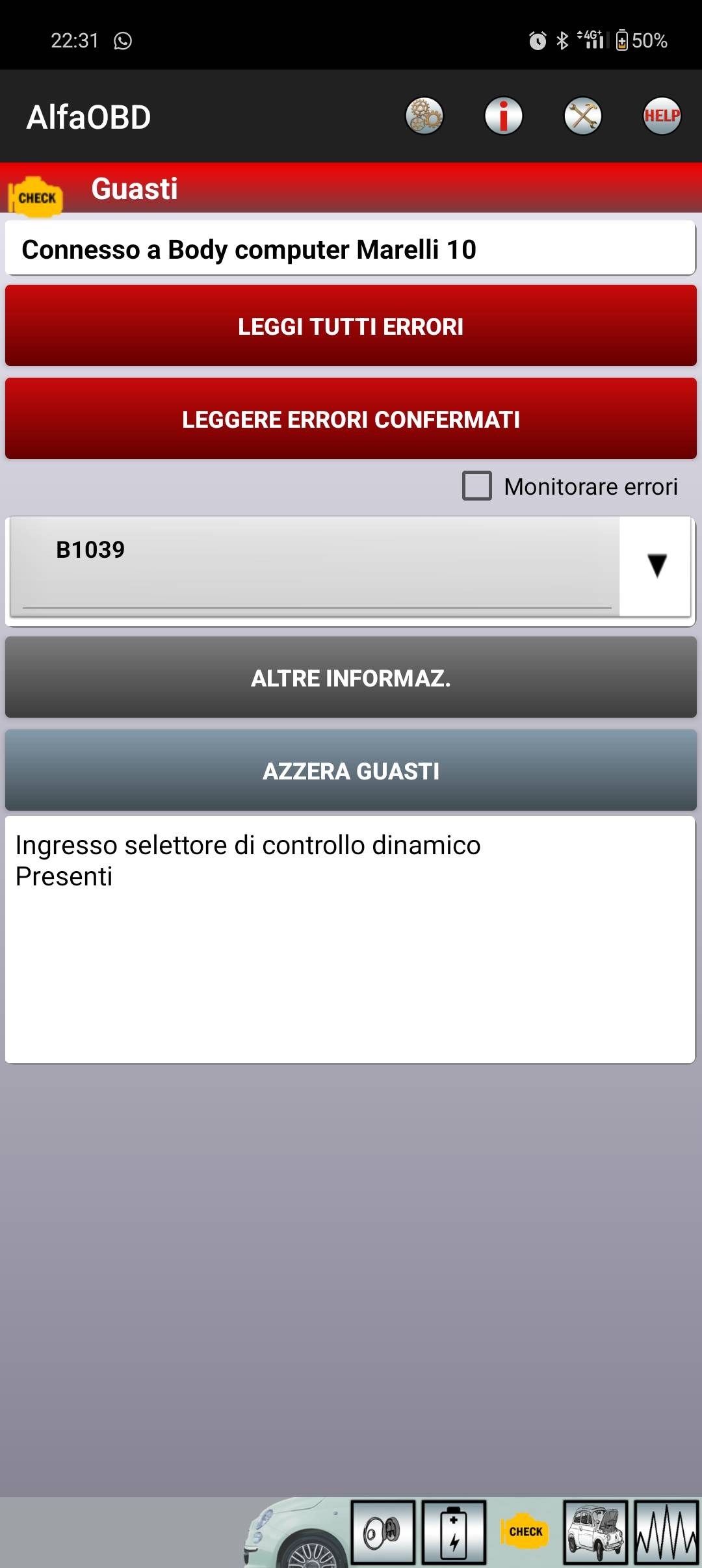

esatto. ora però c'è una nuova rogna: errore b1039 ingresso selettore di controllo dinamico. da quello che ho capito dovrebbe essere un connettore posto sotto il cambio.

il codice esatto è B1039-19 oppure è B1039-11 ??
Di solito se non associato ad altri errori, consideralo un falso positivo.
Dalla tua officina fai azzerare l'errore, poi scollegate la batteria per 10 min. è un tentativo che più delle volte risolve.

Per eliminare l'errore ho alfaobd con il cavo giallo e per togliere la batteria basta togliere il negativo no?

Si prima il negativo... AVVERTENZA a seguito di uno stacco batteria devi inizializzare un pò di cose, es. vetri elettrici, sterzo necessita di un’inizializzazione che viene indicata mediante la comparsa dell'icona. Per eseguire questa procedura . sufficiente girare il volante da una estremit. all’altra oppure semplicemente proseguire in direzione rettilinea per circa 100 metri.
