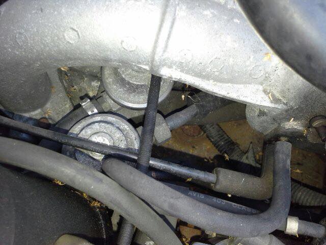

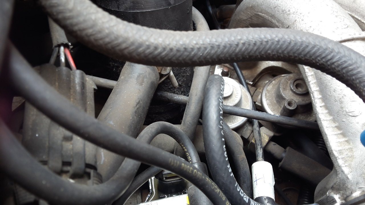

Ecco la prima foto è della mia alfa la seconda è del demolitore secondo voi in che stato sono esteticamente i componenti?

Ciao, viste le foto sopra, entrambi i regolatori da fuori
sono un po' ossidati (non c'è più la nichelatura)
ma non visibilmente corrosi come in auto tenute completamente ferme
all'aperto molti anni, giudicando dalle apparenze li avrei dati per buoni entrambi,
mentre pare che il tuo potrebbe avere la membrana interna che perde,
questo per dire che salvo in casi estremi (aspetto molto nuovo o molto malconcio)
ad occhio non si riesce a prevedere come son messi..
..se la membrana è tagliata/incrinata/corrosa lungo i bordi di ribattitura
probabile che la benzina passa e si accumula nel "ragno" già durante la marcia,
poi a vettura ferma ne esce/evapora ancora un po' nel tubicino verso il ragno
dal tratto a monte del regolatore..se fosse così non è detto che gli iniettori abbiano
qualche colpa..anche perchè come dici tu a macchina ferma quando la pompa benzina
non mette più in pressione la camera del regolatore, credo che questo chiuda il circuito
verso il rail (ci pensa la molla in appoggio al centro dlela membrana)..

..prima del montaggio dei pezzi puoi dargli una pulita esterna dagli ossidi
per es. con un pennellino e un po' di nafta (gasolio) e dopo qualche minuto
li asciughi con un panno carta, così rimane una leggera patina untuosa protettiva
(specie nelle ribattiture delle lamiere) ma non troppa sennò poi si appiccica subito la polvere..
