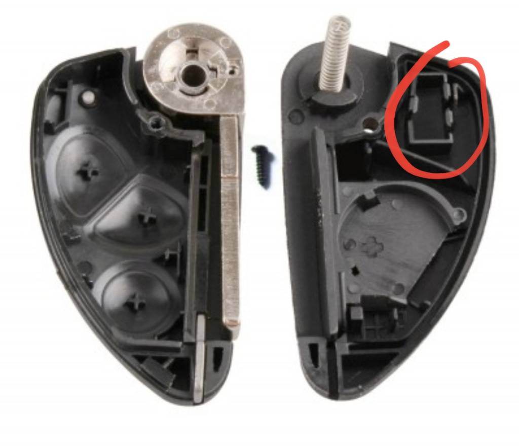

Salve a tutti, possiedo una 147 1.6 TS 105 CV del 2007. Oggi mi è venuta la geniale idea di cambiare la cover della chiave dove vi è anche il telecomando, e puff: AVARIA CODE. Con la seconda chiave nessun problema, ma con la chiave con cover nuova nulla. Ho solo sostituito la plastica, cosa potrebbe essere successo? Grazie anticipatamente
Reazioni: None
Non hai trasferito il transponder sulla cover nuova

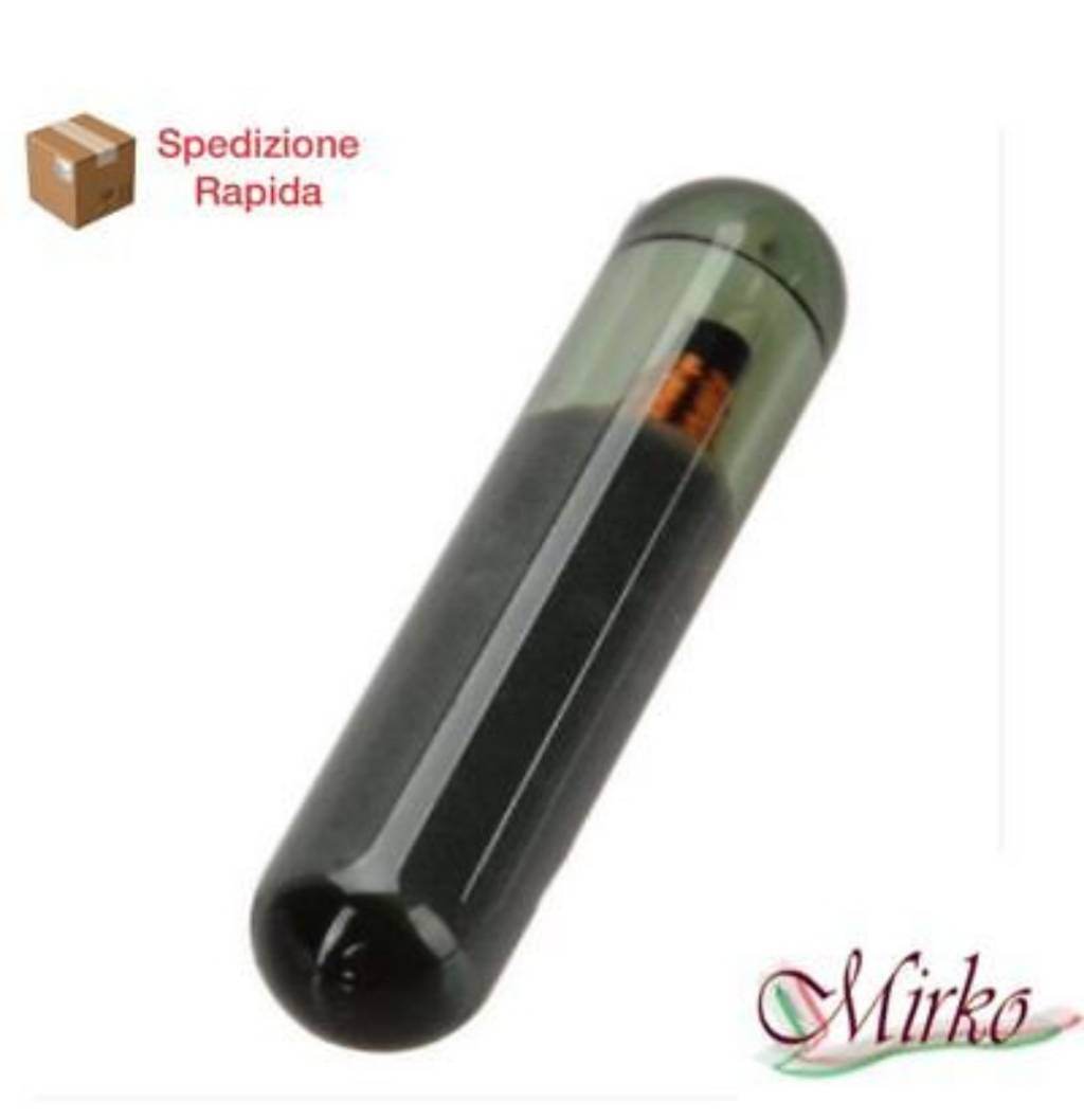

Perdona l'ignoranza, puoi spiegarmi esattamente qual'è? Perchè dalla vecchia chiave ho praticamente trasferito tutti i pezzi....sarebbe il max se avessi qualche foto
È questo, sarà lungo poco meno di un cm e si trova in un incavo vicino al pulsante di apertura della chiave.
