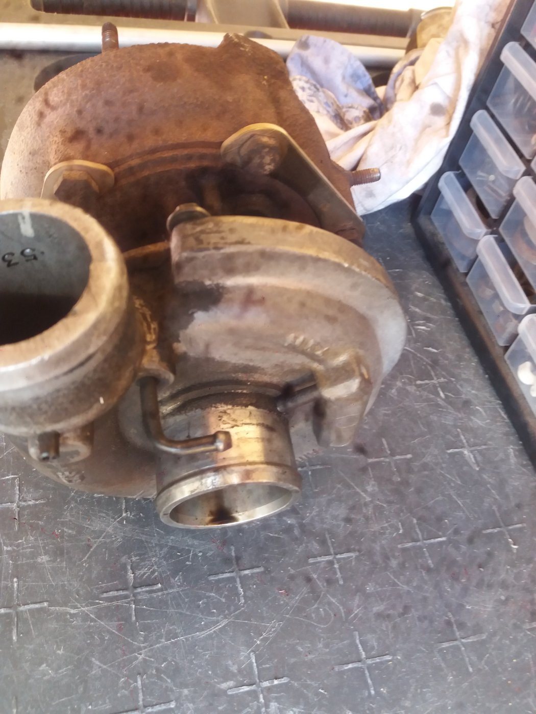

Buona sera a tutti, vi scrivo per un problema che mi sta facendo veramente impazzire, intanto parliamo di Alfa 156 2.4 la 10 v 135cv, in pratica da circa 3 anni la macchina ha problemi nella turbina nel senso che sotto i 2.300 gr circa e ferma e dopo decolla.
Pensavo fosse la valvola westgate ma con una pinza si muove perfettamente mettendo un Po di forza, ed e come una bella molla da schiacciare, allora controllo il tubicini rossi che e attaccato fra la valvola e la chiocciola ma e perfettamente integro, io e il meccanico abbiamo fatto una prova nell'attacare il tubicini al compressore e la valvola sale e rimane stabile fino a quando non stacca la pistola dell'aria, dalla chiocciola mettendo il dito nel beccuccio arriva se non ho cpt male un filo di aria, a macchina accesa ovviamente.
Per cui il tutto sembra funzionare e invece c'è qualcosa che non quadra perché pur mettendo in moto e tutto collegato la valvola non fa nessun cenno.
Qualche giorno fa mi e capitata una turbina identica alla mia a poco prezzo e ancora con poco gioco all'alberino e così lo comprata per soli 100€ e me lo montata, indovinate un po? Identica alla mia, la valvola e ferma con la macchina in moto, l'unica differenza e che agli alti spinge più della mia, ma dai 1000 gr ai 2.300 e ferma come la vecchia.
Oggi ho smontato quella diciamo vecchia che avevo montato e le palettine e tutto il resto si muove perfettamente, nulla di bloccato o di strano oltre un po di furigine che credo sia normale.
Se qualcuno per favore può aiutarmiiiiiii.
