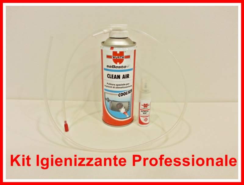

Ti consiglio di igienizzare tutto l'abitacolo con una bomboletta tipo quella della Wurth
Reazioni: VURT
Grazie, visto che me lo segnali me lo vado a studiare,
comunque chiedo, magari lo avete provato,
è gassoso, liquido, schiuma?
si sa il principio attivo?
e lo avete provato sui materiali dell'abitacolo?
Cioè un'azione igienizzante la faccio volentieri
ma vorrei capire cosa sto facendo.
Magari lo uso nelle boccette dell'aereazione
a scopo cautelativo, tanto se si segnano
i materiali all'interno non si vede.
Perchè siamo sempre li, se è per le muffe
potrebbe essere a base di cloro oppure acqua ossigenata..
per "sterilizzare" un abitacolo ammesso che sia possibile
di queste sostanze ne servono concentrazioni tali che magari
degradano anche i materiali, non vorrei sparare con un cannone..
in abitacolo la muffa era su una parte dei fianchi/seduta sedili alteriori,
poi dopo ho pulito tutto per raccogliere il grosso delle spore svolazzate
in giro, la pulizia "meccanica", che diventerà più periodica,
(aspirapolvere e panno) per ora mi ha dato soddisfazione,
con la chimica devo ancora prenderci la mano..
Sono bombolette gassose che vanno aperte in abitacolo chiuso con aria condizionata accesa e ricircolo inserito : igienizzano l'abitacolo e le tubazioni dell'ac. Sono sicure su tutti i materiali e lasciano un piacevole odore di pulito.
