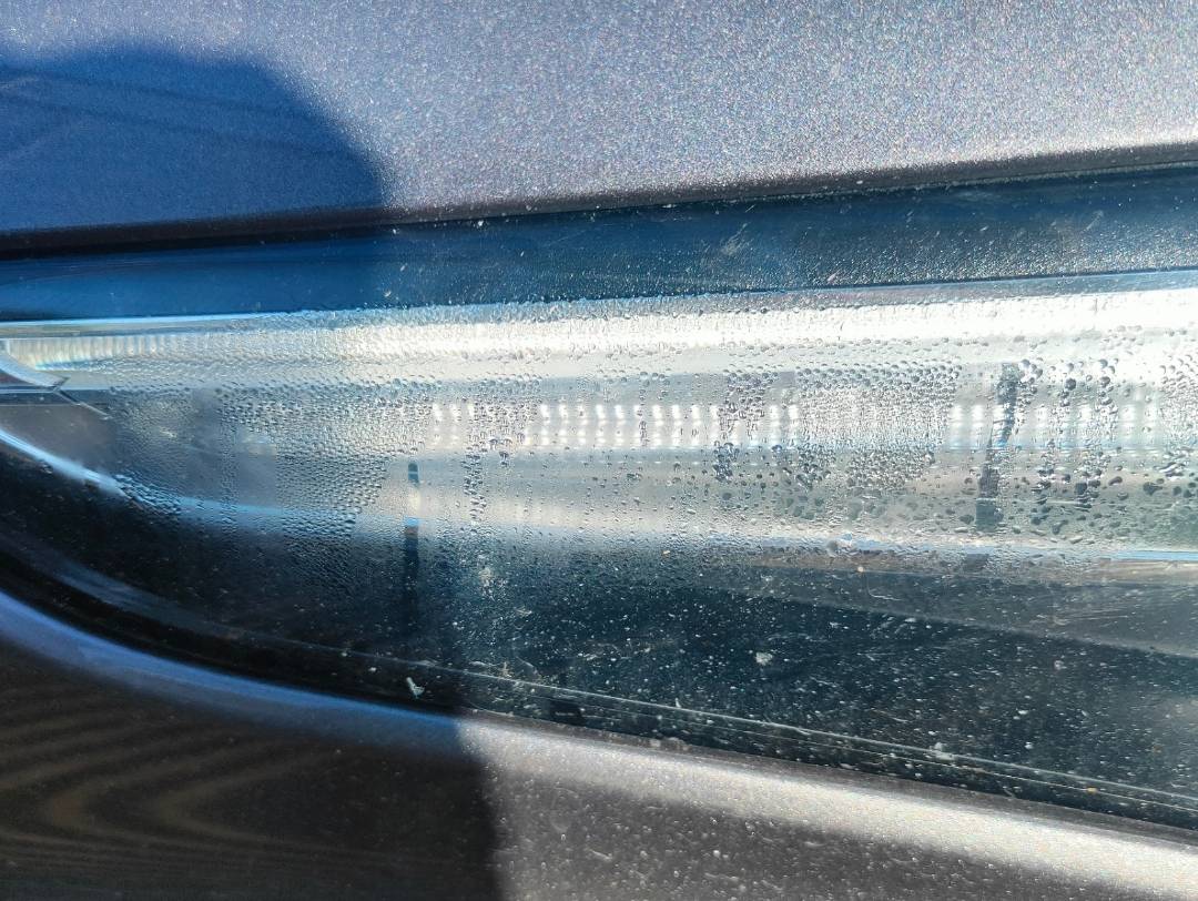

Il faro presenta condensa ed addirittura un po' di pietrisco al suo interno. Metto foto.

Non conosco minimamente la tua auto, ma se il faro è strutturato come nella Giulietta, sul fondo del faro lato passeggero si trova la centralina che gestisce i DRL, posizionata in maniera di essere impermeabile all'acqua proveniente dal passaruota, ma se uno dei tappi di ispezione che servono per fare la sostituzione lampade è stato chiuso male o è mancante, l'acqua che entra, anche pochissima, "annega" la centralina, perché è il punto più basso del fanale
