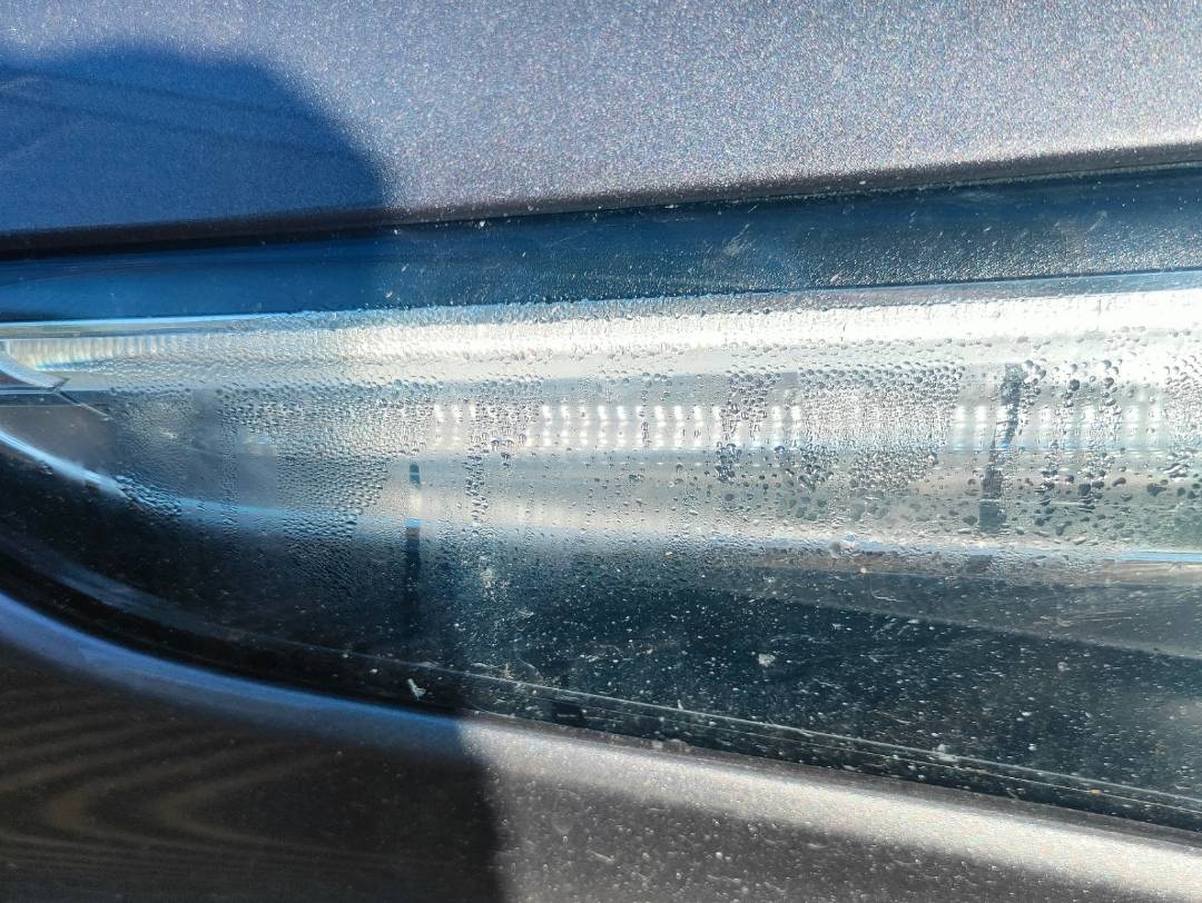

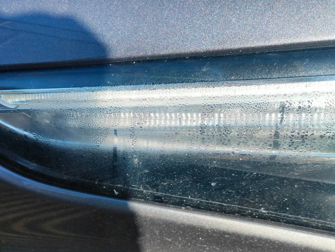

Il faro presenta condensa ed addirittura un po' di pietrisco al suo interno. Metto foto.
Ora a distanza di 3 giorni almeno a vista non c'è più condensa ma ahimè freccia e drl continuano a non funzionare :(
