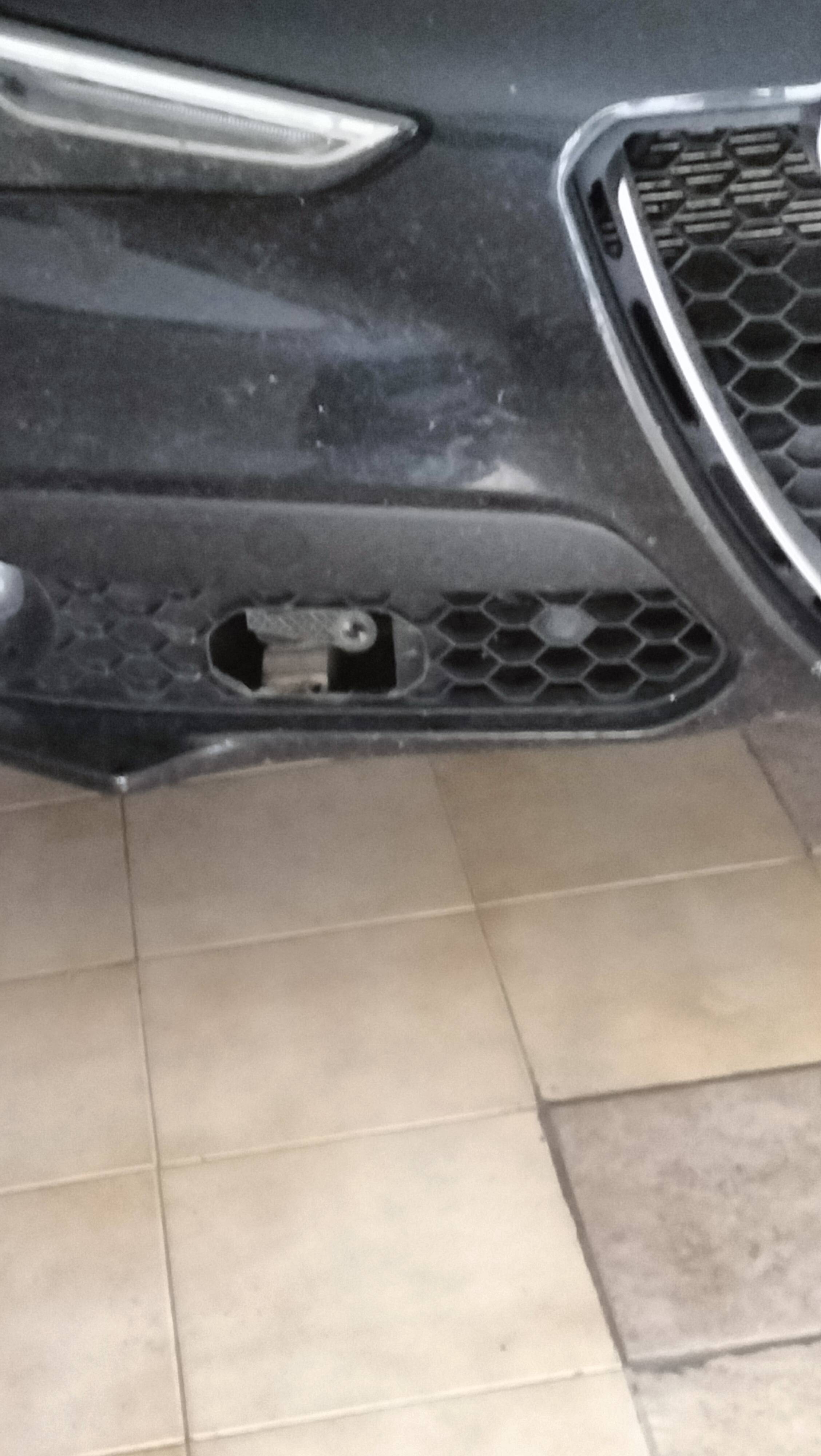

Settimana scorsa a mio fratello hanno rubato lo Stelvio entrando dal radar, fortunatamente la notte stessa tramite numero verde l' Alfa Romeo ha attivato il gps e l' auto è stata ritrovata in una piazzola abbandonata. Dentro l' auto non vi dico i danni... fortunatamente è in leasys e c 'e' chi paga. Qualcuno che ha montato la protezione radar sa dirmi se basta togliere il carter e alzarla sul ponte per montarla o occorre smontare per forza il paraurti?.

bisogna che non va in moto blindare radar serve a poco se ti clonano chiave ecc un antifurto non diffuso o un interruttore o togliere uno spinotto o un fusibile fa molto deterrente se auto non parte molto probabilmente la lasciano lì.. poi se hanno tempo o carro attrezzi ecc li qualsiasi sistema non serve a nulla
