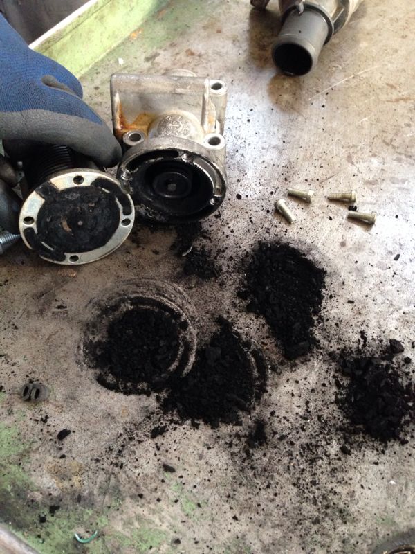

Per smontarla devi svitare le 4 torx e pulire anche l'interno.
Nel mio caso, il meccanico mi ha detto che oltre ad esserci lo schifo assoluto, era rotta la molletta che fa ritornare in posizione il perno centrale.
Per questo aveva problemi a funzionare correttamente.
Questa era a 140.000km. Credo non sia mai stata pulita/sostituita..
