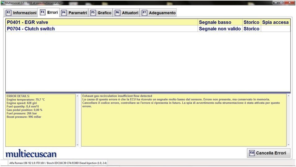

sulla mia, con ECU EDC16C39, l'errore che riscontro spesso relativo all'EGR è "P0401"
Qui sotto uno screenshot della schermata del Multiecuscan.
