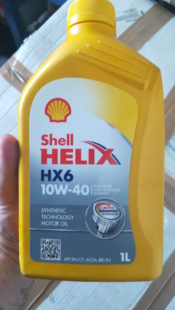

quale olio motore?
L'hx7 é più raffinato la base sintetica é migliore. Formula con "active cleans agents"
"agiuenti pulenti"
Hx6 é minerale.

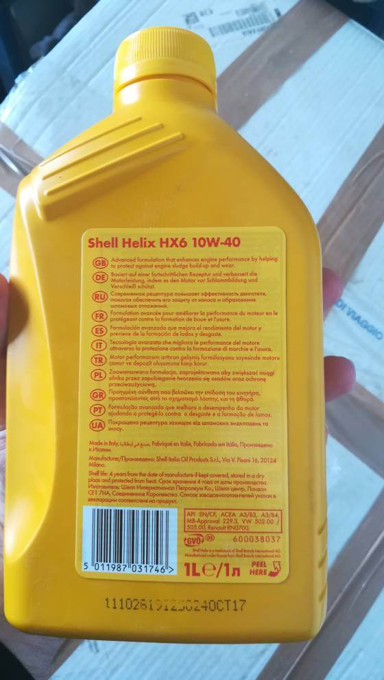

Come fai a dire che è minerale? È un semisintetico come l hx7. Cioe a base sintetica e olio minerale. Questo è quello che ho io.
Tra i 2 il prezzo è di 2 euro solo su 5 litri. Se differenze c'è ne sono, ne sono davvrro poche.

Concordo quasi su tutto: è fondamentale, anche se si percorrono pochissimi chilometri, cambiare l’olio motore ogni 12 mesi perché le componenti acide dell’olio diventano aggressive per le pareti del motore. La funzione dell’olio non è solo lubrificante ma anche protettivo, detergente e refrigerante. Olii mediocri creano morchie che non vanno più via e deteriorano il motore. Nella scala della qualità ci sono (parto dal peggiore): olio minerale, semisintetico, sintetico. Partono tutti dal petrolio (includo anche il recupero di idrocarburi usati) ma la differenza sta nell’aggiunta di prodotti chimici che svolgono le azioni sopraindicate con l’aumento della temperatura. Non possiamo fare paragoni giudicando solo il prezzo di acquisto (le officine fanno una grande cresta) oppure considerando questo o quel l’altro marchio. È evidente che per operazioni di marketing vengono commercializzati prodotti aggiornati quindi non lasciamoci fuorviare da termini suggestivi come: clean o super o magnatec o nanotecnologico o altre cose del genere, ma giriamo le confezioni e leggiamo le etichette poste sul retro dove vengono evidenziate almeno un paio di specifiche tecniche molto importanti. Va da se che sulle etichette non vengono segnalate tutte le componenti chimiche inserite nel lubrificante, ma almeno quelle specifiche segnalate possono classificare l’olio che stiamo acquistando.
