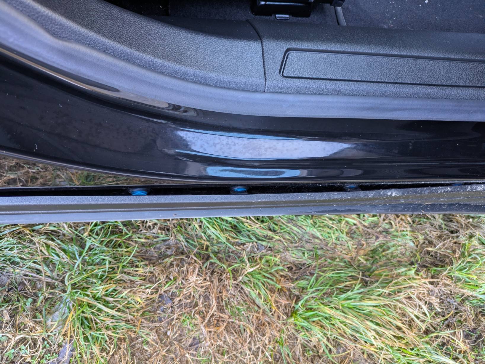

Salve,
mi aggrego con una problematica che ho notato oggi:
Visualizza allegato 282336
Sembra che il pezzo nero di plastica opaca che attraversa il giroporta inferiore lato passeggero si sia staccando (non conosco il nome "tecnico" del pezzo, scusate, ma dalla foto si capisce) :confused:
Lato guida va meglio ma anche li nella zona vicino la ruota anteriore si nota una luce tra plastica e carrozzeria.
Non so se sia già successo a qualcuno, ma penso che domani passerò in officina...
EDIT: ho trovato questo post che parla proprio di questo problema Fascione di plastica sotto porta - ClubAlfa.it Forum, chiedo ai moderatori se possibile di spostarlo li se possibile, grazie
ti hanno sollevato l'auto di recente? cambio gomme o tagliando?
quello succede quando non la sollevano dagli appositi punti sotto i coperchi... se non si sono rotti gli attacchi si può sistemare, altrimenti sono da sostituire...
Ho fatto sia il tagliando (in Alfa) che cambiato le gomme (dal mio meccanico di fiducia) che era a conoscenza dei tappi (è la prima cosa che mi ha detto)...

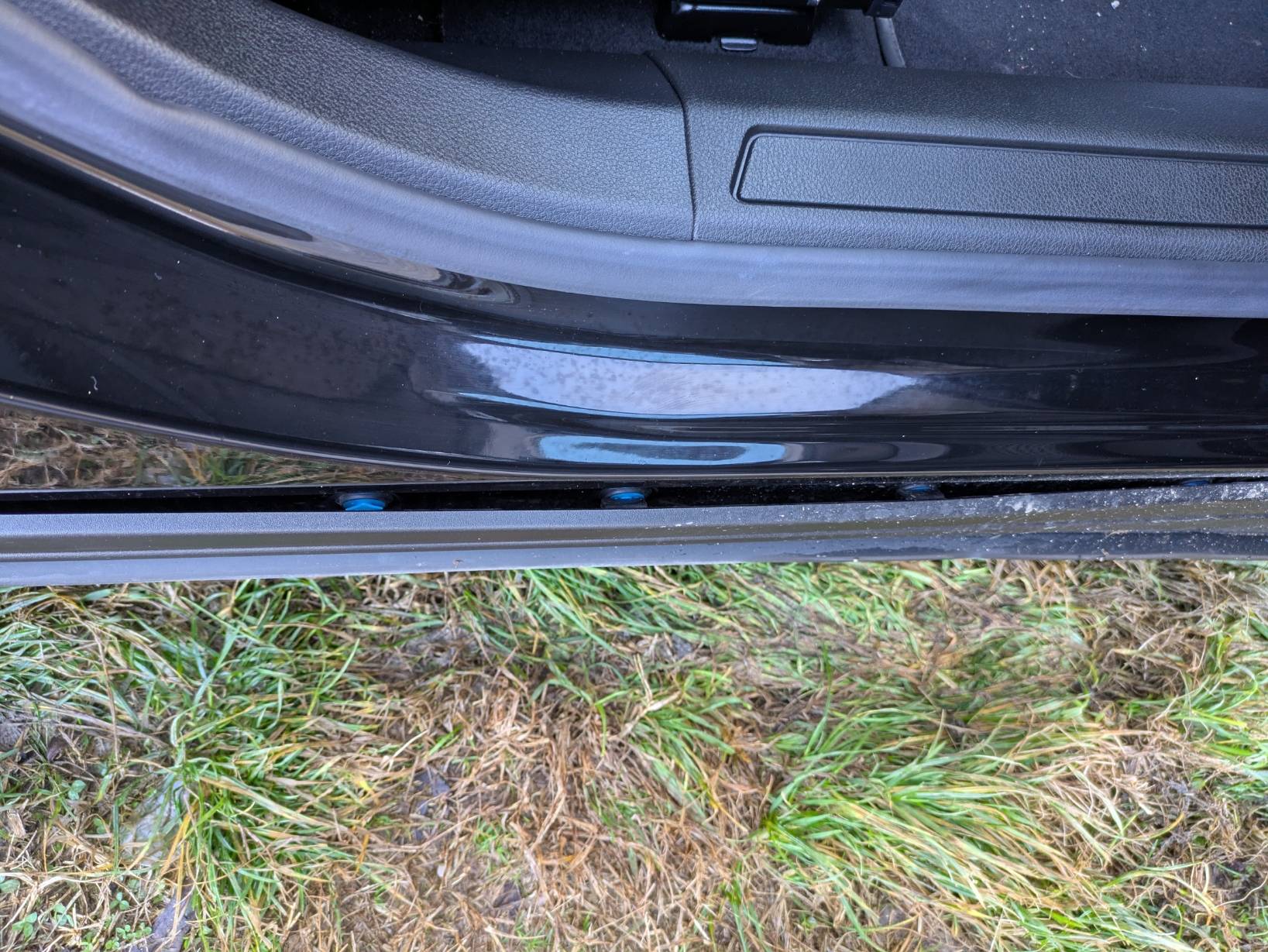

Salve,
