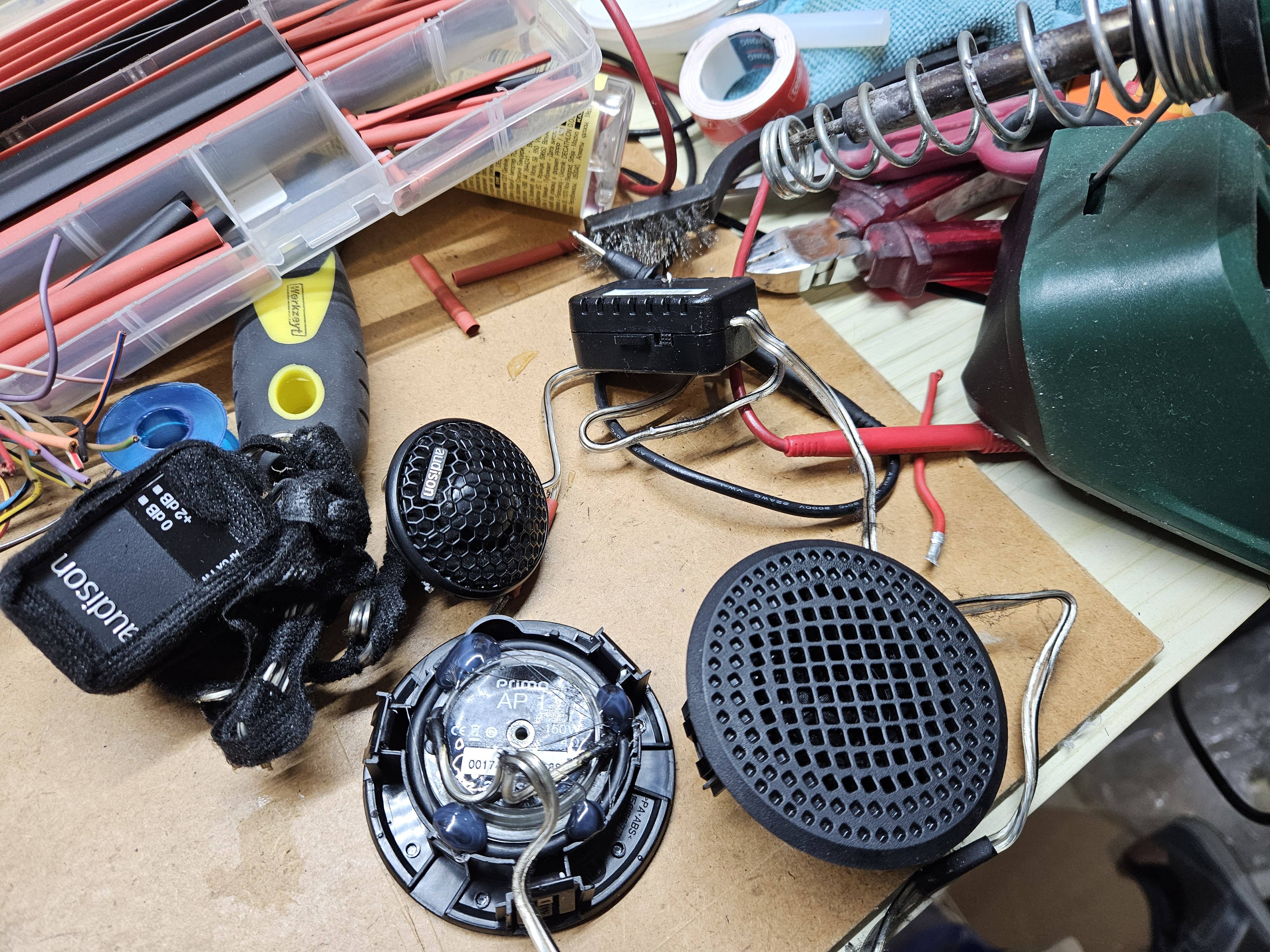

Ho sostituito i tweeter con degli Audison AP1, ora gli alti si sentono. Gli originali sono molto spenti.
Per la sostituzione basta far leva dalla parte esterna e sollevare in su, attenzione alle mollettine che sono in plastica e molto lente, si rischia che cadano nel cruscotto, così come i cavi, quello lato passeggero mi è toccato ripescarlo!

Il crossover va inserito, in alternativa dovresti mettere un condensatore, altrimenti il tweeter si brucia. Io ho avvolto per bene i cavi, nastrati con nastro felpato ed infilato tutto all'interno dove c'è tanto spazio.

A volevo sapere proprio se c'è spazio per il crossover.Ma il nuovo tweeter alloggia preciso nell alloggio originale?
