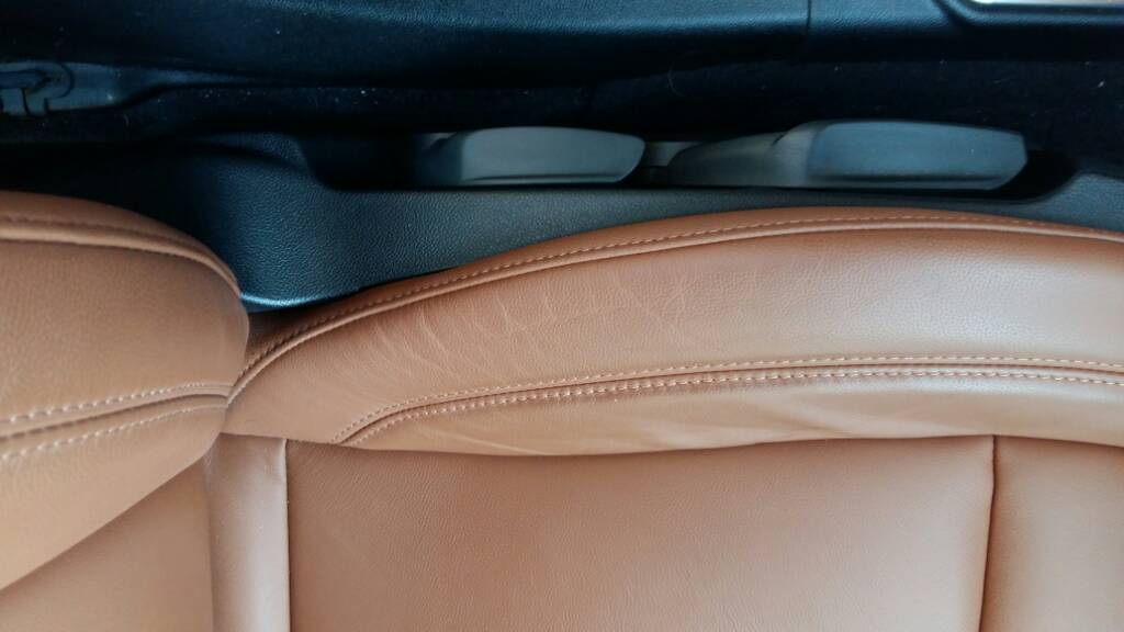

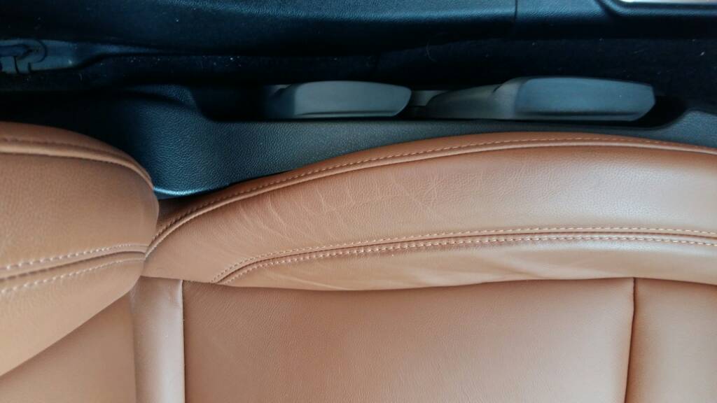

Anch'io sui miei sedili - Veloce - su auto ritirata 2 settimane fa noto 2 pieghette su un spalletta laterale della seduta. Secondo me è un problema diffuso e indice di una non perfetta progettazione e realizzazione, e dubito che sia risolbile a breve e visti tutti i "palleggi " tra officine e casa madre penso che aspetterò di vedere se peggiora..
Di certo non migliora visto che hai la pelle gia' piegata dopo 2 settimane e quanti km??
Altro che progetto e' la qualita' dei materiali usata..triste veramente triste...
Achille, le pieghette della pelle non le considero più di tanto, mi interessa di più che il sedile non faccia rumore. Sulla Giulietta avevo i sedili in pelle pieno fiore e, in realtà, dopo 5 anni e 110000km, forse di pieghette ce n'erano di meno. Al contempo però la Giulietta aveva una serie di rumorini e scricchiolii, anche da nuova, che per fortuna Giulia non ha.

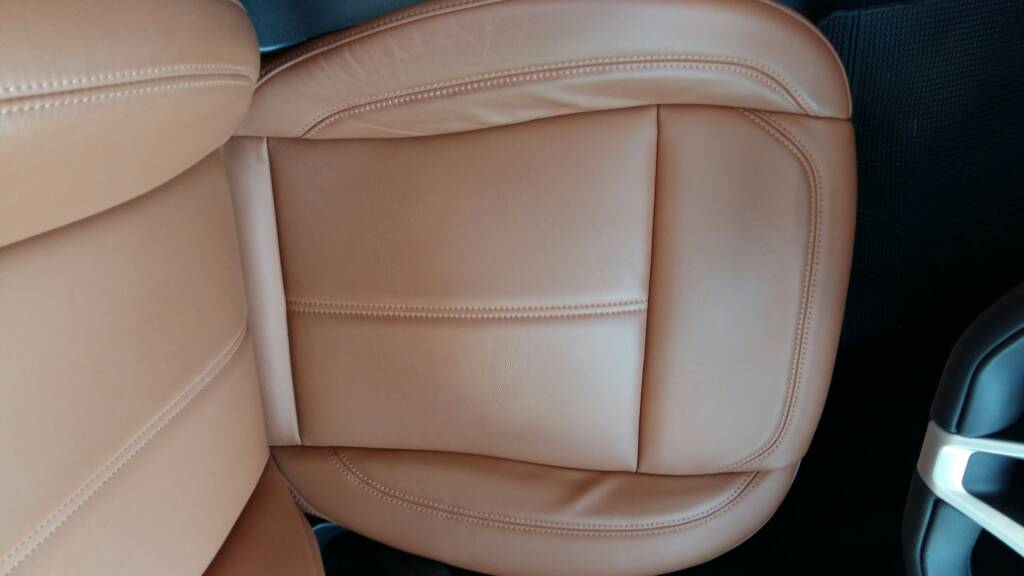

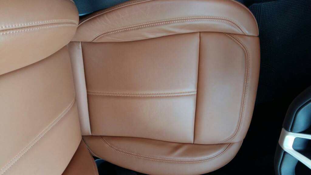

Buongiorno a tutti.
Da 20 giorni possiedo una Giulia Super AT8 con interni pelle nera totale. Dopo tre/quattro giorni noto due piccoli e fastidiosi avvallamenti sulla seduta di guida. Smadonno... e vado in concessionaria... La pelle è un materiale "vivo" ... provi a sedersi così e cosà... e ci vediamo al primo check gratuito dei 5000 km...
Considerate che ho avuto, prima della Giulia, due 156 in pelle e una 159 in pelle: nessun problema. Perché???
Bene. Sono andato nella migliore tappezzeria auto della provincia di Padova e qui mi hanno detto:
  1. non abbiamo ancora feedback sui sedili in pelle della Giulia. Lei é il primo (quasi ovvio...)
  2. Anamnesi: i sedili assomigliano a quelli Audi o BMW, che molto spesso hanno presentato problemi dello stesso tipo e anche peggiori.
  3. Spiegazione: i sedili della Giulia (al contrario della 156 e/o 159) hanno pochissime cuciture, che hanno la funzione (estetica anche, ma non solo) di tendere la pelle. Le "fette" larghe di pelle della Giulia possono creare questi avvallamenti. NON sono le imbottiture. La pelle non é di pessima qualità. Quindi + cuciture = pelle + tesa.
  4. Soluzione possibile: prendete il phon di vs moglie o morosa e da 30 cm scaldate e massaggiate la pelle sugli avvallamenti o sulle pieghe evidenti (non troppo caldo il phon!). Un pò alla volta la pelle dovrebbe tendersi e sparire di conseguenza l'avvallamento o piega del sedile.
  5. scrivo questo dopo aver provato mezz'ora fa questa procedura. Ha funzionato quasi del tutto. Forse dovrò ripeterla... ma la dritta per ora sembra buona.
  6. Sono alto 1,80 e peso 70 kg scarsi, quindi non sono un colosso tale da rovinare un sedile.
  7. Una considerazione per coloro che possedevano auto tedesche prima di Giulia: avete fatto bene. Le tedesche adesso non sono migliori. Saluti a tutti

Il fatto che le tedesche non sono migliori beh se ti consola...Io se fossi possessore di una auto e parlo in generale e mi succede un fatto del genere come sta' capitando sembra a parecchi esemplari mi incazzerei e non poco..
Ma scusa secondo te uno deve stare li con il phon a scaldare il sedile per togliere le pieghe perche' lo hanno costruito male al risparmio??
E' per me inconcepibile..E se questo difetto lo possono avere anche altre case automobilistiche a me personalmente proprio non mi consola io guardo in casa mia e quindi al difetto sulla mia che non ci dovrebbe essere.
