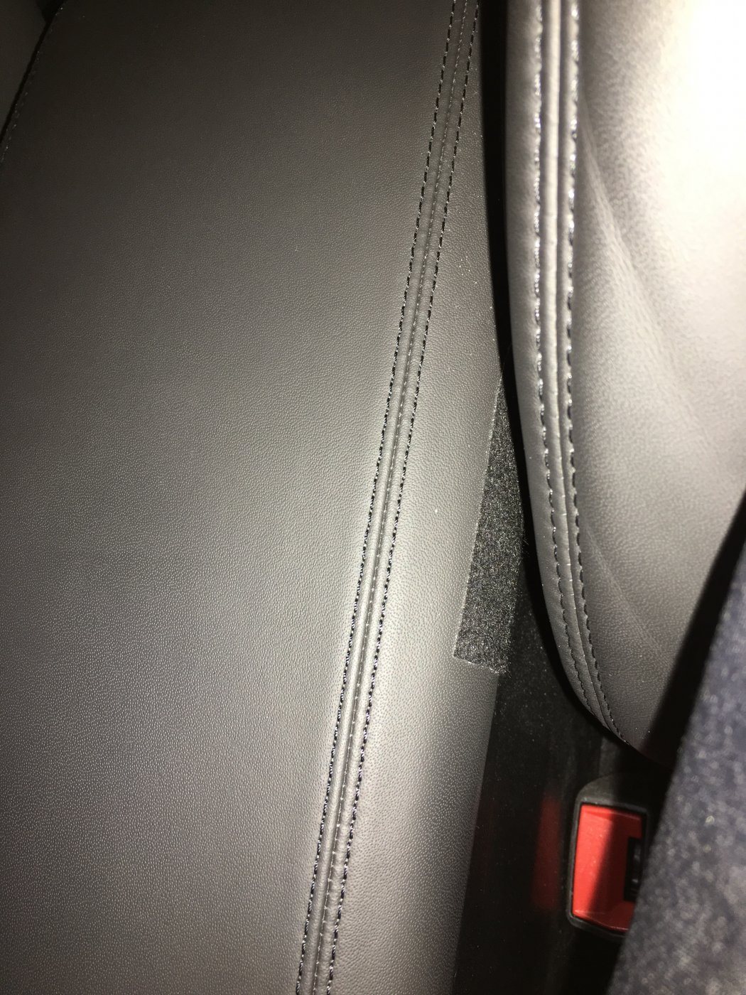

Un' ipotesi è questa
Nelle curve a sinistra (in quelle a destra per il passeggero) il lato esterno del fianchetto si deforma leggermente per il peso del guidatore/passeggero spinto dalla forza centrifuga (è a neanche un centimetro di distanza) e sfregava (con un sonoro "sqeak") sul coperchio del vano portaoggetti.
Feltro adesivo, risolto...
