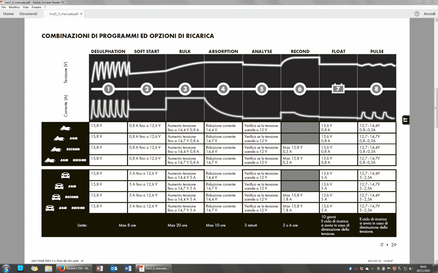

Ma se serve un carica batterie per AGM..............
L alternatore quando carica .....
Carica solo batterie AGM ?
O si comporta
Come un qualsiasi alternatore?
Non proprio qualsiasi perchè giulietta monta batterie heavy duty di serie.
Quello che dicevo è :
L alternatore come carica ?
Penso come un qualsiasi alternatore......?
Cosa cambia quando carico la batteria da carica batteria?
Mi sa che vi state un po incartando. Il caricabatterie x agm differisce solo x il fatto che carica con amperaggio minore x evitare il surriscaldamento della batteria. Ed essendo agm e chiusa se evapora parte di acqua distillata con il calore della ricarica non puoi rabboccarla. Tutto qui. Quindi anche se si carica con un caricabatterie normale non succede niente basta che non la carichi con uno rapido che impiega 6 ore, xke con questi rapidi rovini anche quelle al piombo. Ovviamente se la carica diventa continua tipo 1- 2 volte al mese o mantenimento di carica fisso allora si deve usare un caricabatteria agm per forza x le batterie agm.
L alternatore di tutte le auto caricano a amperaggio basso, quindi al piombo o agm non fa differenza. Non ricordo bene i valori ma se non erro carica a 4.8 ampere o poco più. In più parte di carica va a sopperire quella assorbita da tutta l elettronica della macchina ( fari centraline clima lunotto etc).
Quindi la batteria la carica a basso amperaggio
Confermo che l'alternatore non "vede" la batteria ma sente la sua tensione....
Come dire, la corrente erogata sulla batteria è direttamente proporzionale alla tensione di questa, pertanto batteria scarica equivale a corrente di carica elevata e viceversa....
La corrente di carica della batteria, per brevi periodi, può essere ben superiore alla corrente che hai indicato, mano a mano che la tensione sale questa diminuisce fino ad annullarsi quando l'accumulatore è carico.
Elettricamente non è del tutto corretto ma si potrebbe dire che l'alternatore regola la tensione e la batteria stabilisce la corrente di carica.
Quanto alla durata della batteria non è facile stabilire quanto potrà durare, come testimoniato su questo forum può durare anche oltre i dodici anni, sono comunque eventi eccezionali.
Reazioni: fola217 e alfa77
Pienamente daccordo con il capitano.
Infatti quello che avevo spiegato io apmeraggio intorno ai 5 ampere e l alternatore anche se la batteria è zero al massimo carica sui 5 ampere. Quella foto si riferisce al ctek che si comporta ed è progettato come l alternatore della macchina.Poi ovviamente come accade x tutta l elettronica quando un accumuatore è scarico assorbe il massimo amperaggio tarato e erogato dall caricatore quindi in questo caso 5 ampere dell alternatore poi avvicinandosi alla carica totale assorbe man mano meno ampere e 5 ampere non fa scaldare la batteria x il discorso fatto in precedenza
