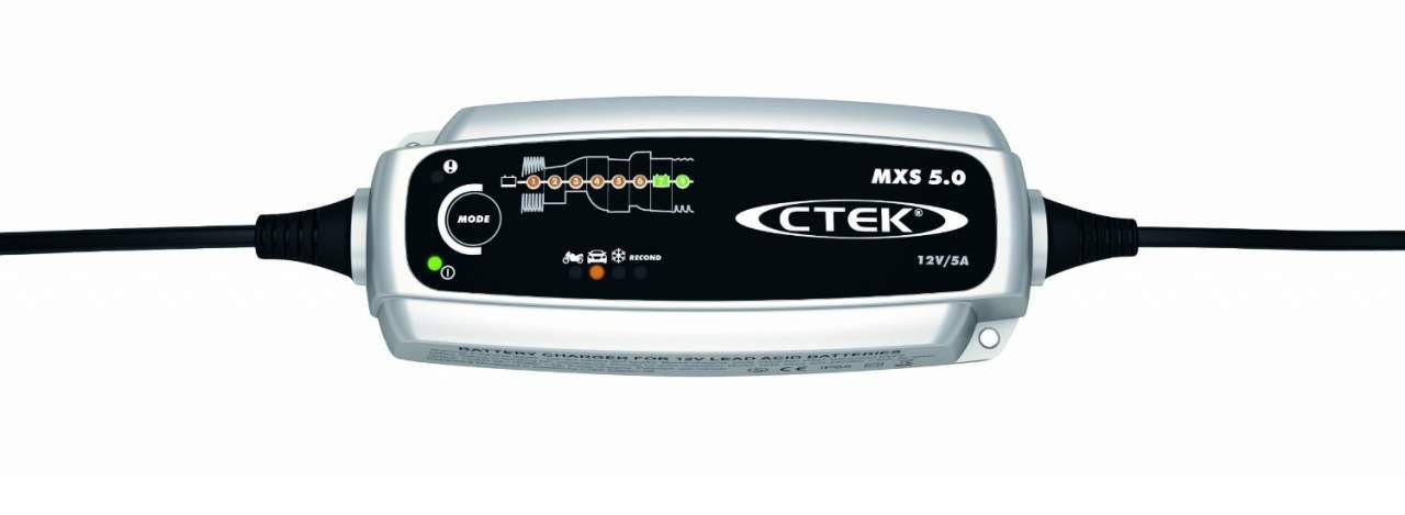

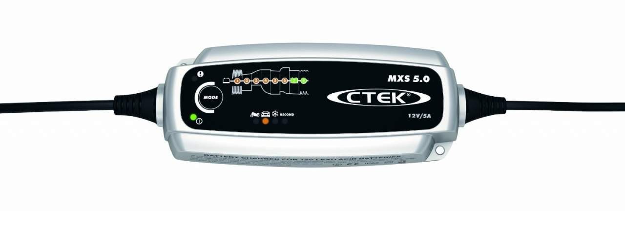

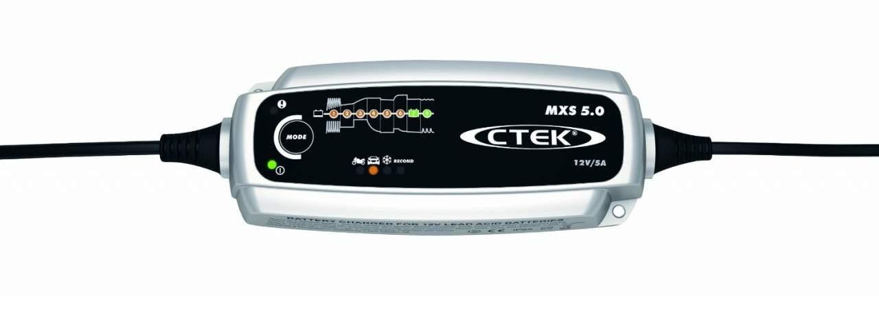

E' questo?
praticamente ti controlla la carica della batteria e nel caso fa da Starter?

E' questo?
Visualizza allegato 107839
Cmq la mia batteria ha un anno e mezzo di vita e 22.500Km.... boh
Non è quello, il mio è il modello T, più recente, con compensazione di temperatura e cmq nessuno dei due fa da starter.
